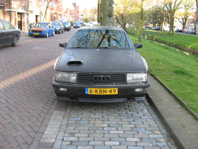

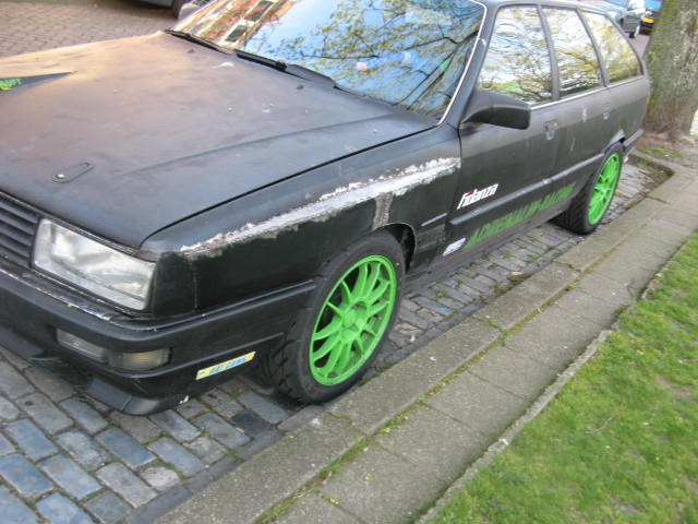

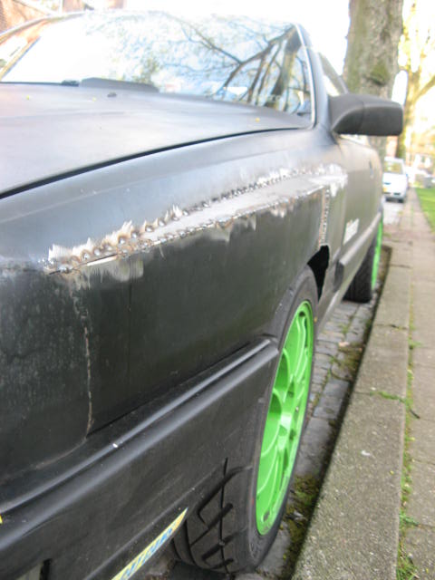

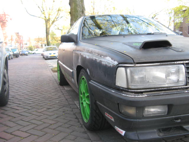

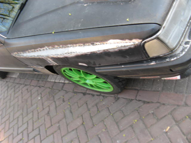

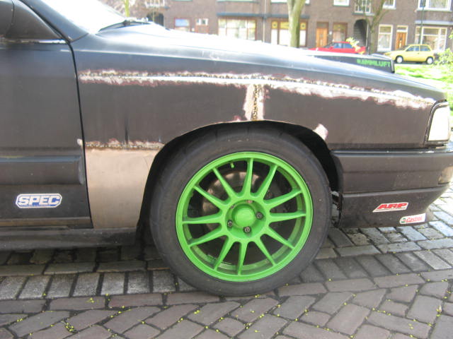

Ich fand die Kotflúgel vom urquattro schon immer geil und nachdem beim driften der rechte Reifen den kotflúgel fressen wollte hab ich heute mal gebastelt.Ist noch nicht ganz fertig aber ich wollte es doch mal hier zeigen.Bemerkungen und kommentare sind erwünscht.

Hat auf jeden Fall was. Find ich gut, dass Du es einfach mal umgesetzt hast.

Aber hinten kommt auch noch oder? :-D
Sieht super aus!
Erinnert mich leicht an den neuen RS4 B8.

Hinten kommt auch noch,ist nur zeitaufwándiger, muss die tankklappe entfernen oder auch mit nach aussen ziehen.dann sind da noch die Túren die müssen ja auch noch zu öffnen sein.Zuschweissen ist hier verboten obwohl er jetzt als zweisitzer eingetragen ist.Aber das wird schon hab ja auch bald urlaub dann miete ich mir mal ein schweissgerát für eine woche.

Ja, irgendwie sehr interessant. Wenn Du allerdings eh am Schweissen bist, kannst Du auch noch runde Radläufe anbraten. Dann kommen die Verbreiterungen mit Sicherheit noch besser. Müssen ja keine vom Sporti o.ä. sein. Irgendwas billiges.
mechfreak hat geschrieben:die Túren die müssen ja auch noch zu öffnen sein.Zuschweissen ist hier verboten obwohl er jetzt als zweisitzer eingetragen ist.
Wieso?

Runde radláufe kommen nicht in die Túte,denn ich bin auch noch grosser fan wie die nascar autos gebaut sind.bin halt versaut durch den film tage des Donners darum habe ich rechts auch schon mal die Zierleisten entfernt.Ich will wenn alles fertig ist Formen bauen um alles von GFK machen zu können.
Wieso es verboten ist die Túren zuzuschweissen?Das sind halt die regeln hier in den Niederlanden,werde mich aber noch mal erkundigen ob ich das umgehen kann.

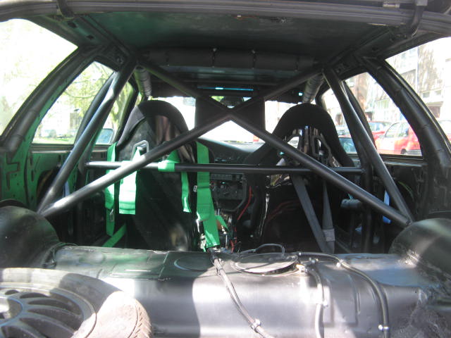

Die verbreiterung hinten soll ja an den rúcklichtern beginnen mittig úber dem Rad hinten am breitesten sein und genau diesen abstand sich weiter nach vorn erstrecken.Das ganze in der Höhe des Knicks in der Seitenwand welchen ich auch vorn aufgeflext hab.Das bedeutet das die hintere Tür teil der verbreiterung wird und da wúrde es doof aussehen wenn da noch der schlitz zum öffnen der túr zu sehen ist.Hinten kann ja doch keiner mehr sitzen bei mir.wegen dem überrollkáfig.Das mit dem zweiten satz túren versteh ich nicht.
Entfernung der zierleiste Kotflúgel war sowies hinüber an dieser stelle
Darum steht in meinen Papieren Sitzplätze 2 (maximal)

Steifigkeit Durch den Káfig meinst du?Ja das ist ein unterschied wie tag und nacht.

Corsa A Kotflügel sind doch viel zu klein.ich hab einfach 1mm Stahlplatte gebraucht und vorher mit schweissdraht und papier eine Schablone gebaut um die Kurve schön gleichmássig hinzubekommen.
Reifen sind Achilles 123S Semislicks 235/45 R17 94Y auf OZ Superleggera 8x17 Zoll ET 35 mit 25mm Spurplatten pro seite.Reifen haben kalt schon wesentlich mehr grip als warme neue nicht Semislickreifen.Warm konnte ich 30-40km/h schneller Kurven nehmen und dann hab ich echt schiss bekommen so schnell ging das auf einmal auf der Strecke.Ist schon lustig wenn man selbst das schwächste Glied in der Kette ist und das Auto eigentlich noch viel schneller kann.
