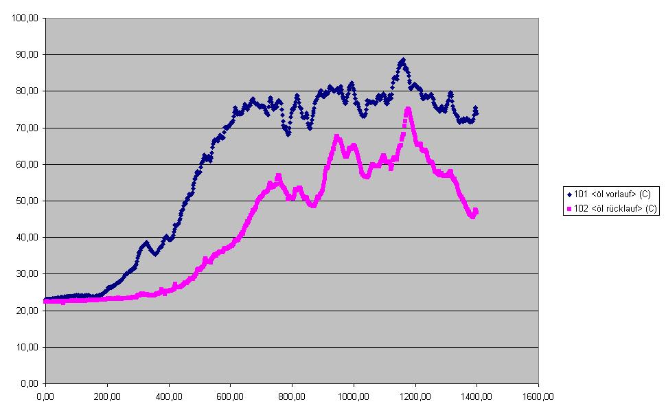

im Zuge meiner Komplettrenovierung hab ich auch einen größeren Ölkühler eingebaut, und bin heute mal dem Datenlogger die schöne weite Welt gezeigt...
folgende Temperaturen hab ich gemessen...Ölkühler Vorlauf, Ölkühler Rücklauf, Turboölleitung, Kühlwassertemp, Umgebungstemp.
und da zeigt sich das seltsame Verhalten..ich spreche jetzt nur von Ölkühler vor u rücklauf..
am Start, beide kalt, dann wärmt sich der Vorlauf langsam auf..vermutlich ist das Ölthermostat nocht 100% dicht....doch danach erreich ich einfach maximal nur 90°C im Vorlauf, die Turboölleitung liegt dazwischen..ich nehme mal an, da wird das Öl vom kühler in das Öl vom Motor eingemischt...
kann es sein, das mein Ölthermostat defekt ist? habs ohnehon vor, ein neues reinzutun, dennoch würden mich eure Meinungen interessieren

Das beschriebene Phänomen mit heißer Leitung, trotz noch nicht erreichter Öffungstemp vom Thermostat, hatte ich auch.
Daraufhin habe ich das Thermostat gewechselt und das Phänomen hat sich nur etwas verändert.
Wenn vorher die Leitung bereits warm wurde wenn der Motor wenige Minuten im Stand lief, wird sie jetzt erst warm, wenn ich wenige km gefahren bin, oder den Motor lange im Stand laufen ließ.
Daraufhin habe ich mir die Konstellation Thermostat/Gehäuse nochmal genau angeschaut und festgestellt, dass immer eine kleine Menge Öl auch im vollständig geschlossenen Zustand durch den Kühler läuft.
Man beachte auch die Öffnungstemp. des Thermostats. Sie lag (wenn ich mich recht erinnere) bei 118°C !
Da kommt man mit normalen Betriebszuständen NIE hin. Nur bei Volllast-BAB-, Pass oder Anhänger-Fahrten. Auch im Stand, wenn der Lüfter schon fleißig läuft, kommen keine hohen Öltemp. zu stande.
Das erklärt das Phänomen, das bei "TurboQuattro1986" nie mehr als 90°C auftreten.
P.S. ich kann mich noch an meinen alten Typ89 TurboDiesel erinnern, der auch werksseitig einen Thermostatisch geregelten Luft-Öl-Kühler verbaut hatte. Dier hatte einen baulich sehr ähnlichen Thermostateinsatz (jedoch nicht der gleiche). Jedoch wurden hier die Leitung definitiv erst warm, wenn das Öl über Öffnungstemp. des Thermostats kam. D.h. bei schneller Autobahnfahrt Vor- und Rücklauf KNOCHENHEISS (war etwas optimierter Motor
) und bei Landstraßenfahrt nur handwarm.

hallo Heini!
ich hab das Ölthermostat auseinandergenommen, der Thermostatkolben hat ca 0,2mm Spiel im Gehäuse...klar, da geht immer etwas dran vorbei...
ich denke aber, wenn der Kolben geschlossen ist, dann geht nur eine sehr geringe Ölmenge zum Kühler..somit sollte bei Fahrt der Vorlauf warm sein (Leckage des Kolbens) der Rücklauf jedoch auf Umgebungstemp liegen, weil ja nur sehr wenig Öl durchkommt, und der Kühler ja ausreichend gross ist.
in meinem Fall ist der Tempabfall über den Kühler eigentlich immer 20°- 30°C egal was man macht, außer im Stand, da gehen die beiden Temp. zusammen.
ich werd mal das neue Thermostat einbauen, und dann nochmal messen!
beste Grüsse
Reini
