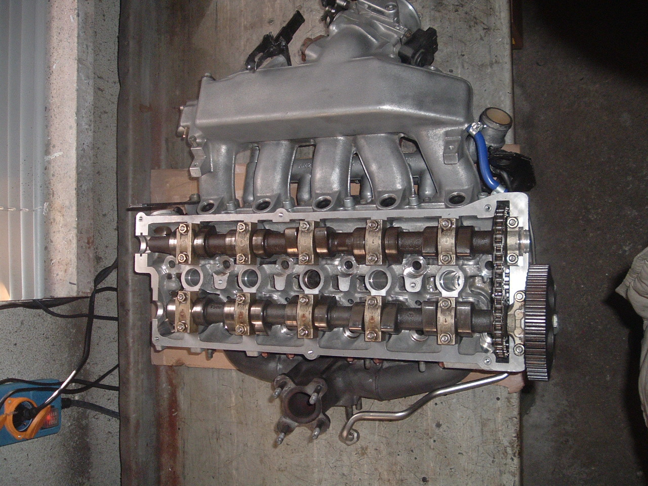

jetzt muß ich schon mal "dumm" nachfragen!
Was soll ein verstellbares Nockenwellenrad bei der Verwendung einer NM Auslaßwelle bringen?
Die Steuerzeiten(AAN Einlaß/NM Auslaß) passen doch eh so schön:

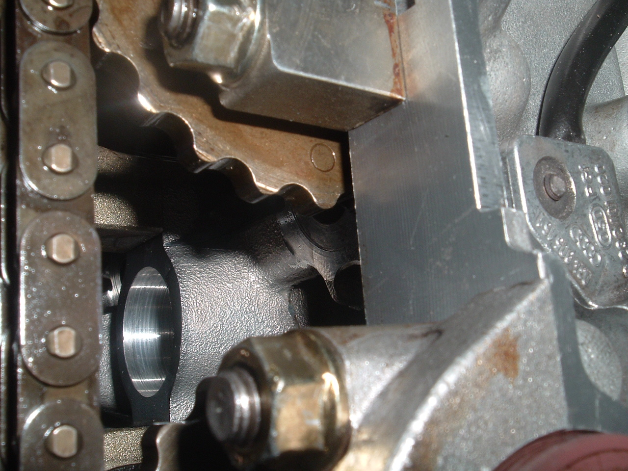

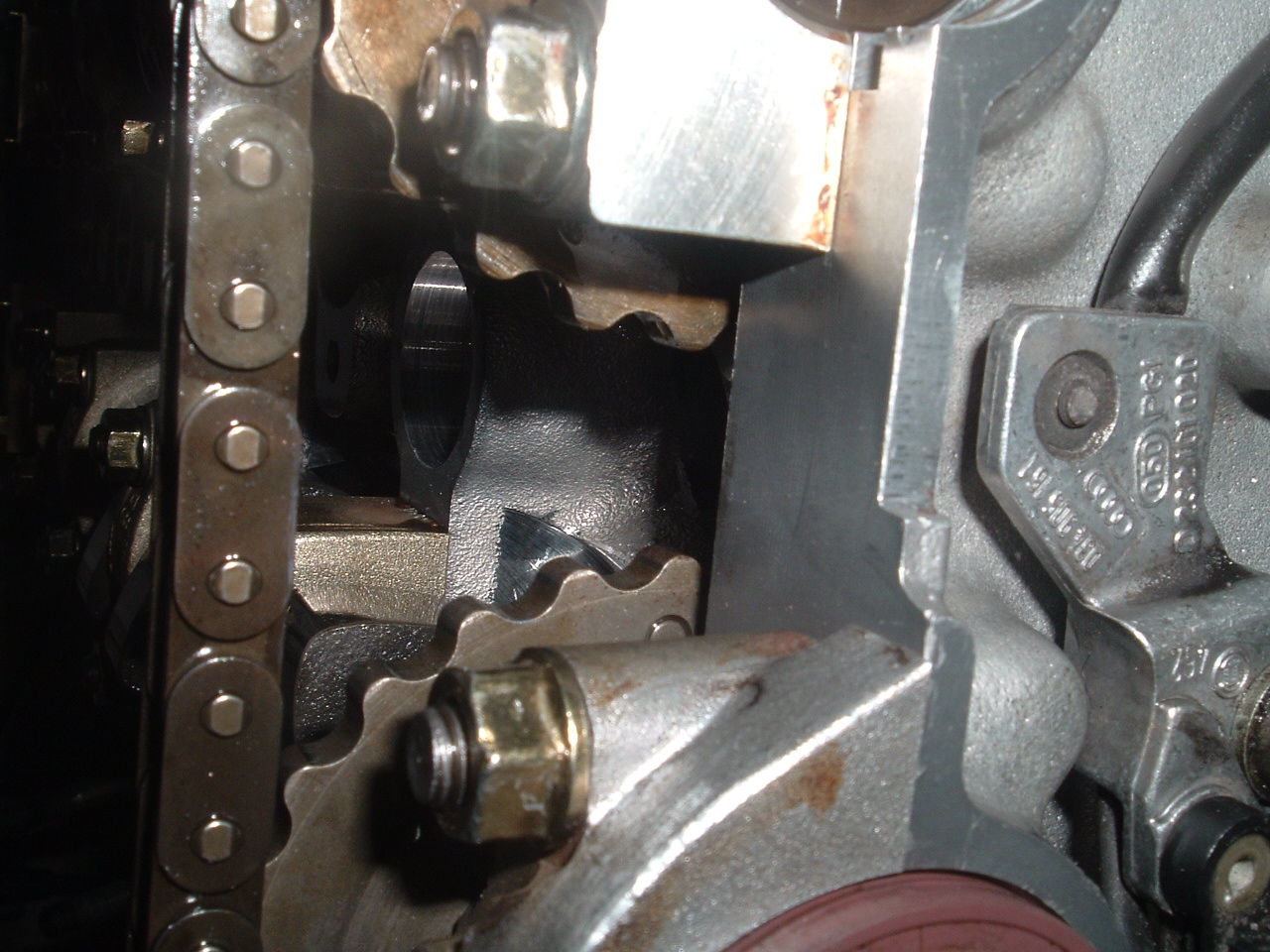

inge quattro hat geschrieben:
Phili MC hat geschrieben:Bei einer anderen Auslasswelle geht meist was an Leistung in bestimmten Bereichen und Ansprechverhalten verloren. Das beste bei einem Nockenwellenumbau ist immer ein verstellbares Nockenwellen- und Kettenrad beim 20V Turbo zu verbauen z. B. von Dahlbäck, sind auch garnicht mal so teuer. Haben wir im S2 damals nachträglich verbaut und dann abstimmen lassen, der Unterschied war echt zu spühren dass es untenrum wesentlich eher zur Sache ging weil die Überschneidungen weg waren und somit der Ladedruck nicht erst durch den Brennraum "spühlt". Waren auch gleich ein paar PS mehr am Ende und wie gesagt besseres Ansprechen. Wir waren bei tt-turbo-engineering zum abstimmen...
Lt. den Tunern mit denen ich bzw. wir dass besprochen und auch durchgeführt haben sagten es lässt sich dadurch noch ein wenig mit den Steuerzeiten spielen und mehr potenzial rausholen bzw. mehr Effizienz.
Ich selbst hab da auch keine Ahnung von...bei der NM ists sicherlich auch noch nciht so krass wie bei der 7A z. B.
Spätestens wenn jemand auf die Idee kommt die Sauger-Einlasswellen zu verbauen wird es aber höchste Zeit...wenn man sich die Steuerzeiten mal anschaut sieht man warum...

Hallo Phil,
naja, aber ich glaub, daß selbst wenn man die 7A verbaut, die Markierungen genauso passen werden, hab sie aber selber noch nicht getestet. Das Problem von den Überschneidungen liegt ja eher im Nockenprofil und nicht in der Einstellung des NW-Rades bzw. der Wellen.
Bei so einem verstellbaren Nockenwellenrad änderst du beim 20V durch das verstellen ja beide Wellen zugleich, da sie ja durch die Kette miteinander verbunden sind, jedoch nicht die Stellung zueinander.
Sinn würde so ein einstellbares Rad m.M. nach nur bei extem geplanten Köpfen, oder bei sehr hohen Zwischenplatten(Dichtungen) zur Verdichtungsreduzierung machen, um zwischen einen Zahn hin oder her die Mitte zu Treffen...
Ich laß mich aber auch gern eines Besseren belehren, wenn ich falch lieg...!
Phili MC
Beiträge: 3114
Registriert: 09.01.2006, 13:37
Wohnort: Schleswig-Flensburg
Re: 220V Serie, Chip, RS2 Step, und Rennsportlader
Beitrag von Phili MC »
Phili MC hat geschrieben:Das beste bei einem Nockenwellenumbau ist immer ein verstellbares Nockenwellen- und Kettenrad beim 20V Turbo zu verbauen z. B. von Dahlbäck
Thorsten, bitte noch einmal lesen ;)
Beiträge: 3247
Phil, dann erklär mir mal bitte wie ein "verstellbares Kettenrad" beim 20V funktionieren tut, damit ich es auch kapier und nicht dumm sterben muß... :wink:
Flext man da dann das originale Ritzel von einer der beiden Wellen runter und schweißt ein verstellbares Ritzel wieder dran oder wie funzt das dann? :roll:
Sorry, aber ich kanns mir gerade nicht vorstellen wie das gehen soll!
So schaut die Einbausituation aus:
Pado
