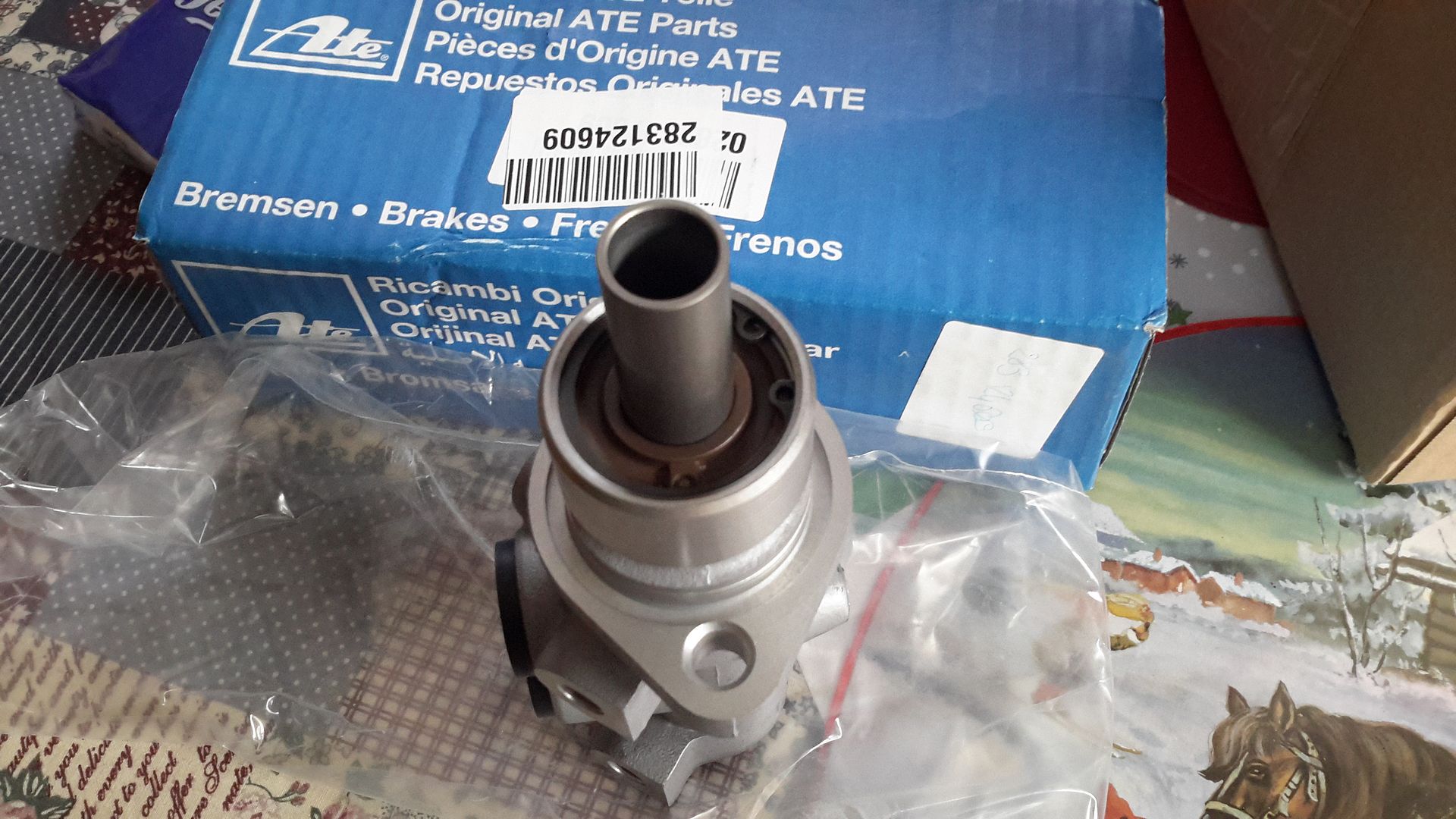

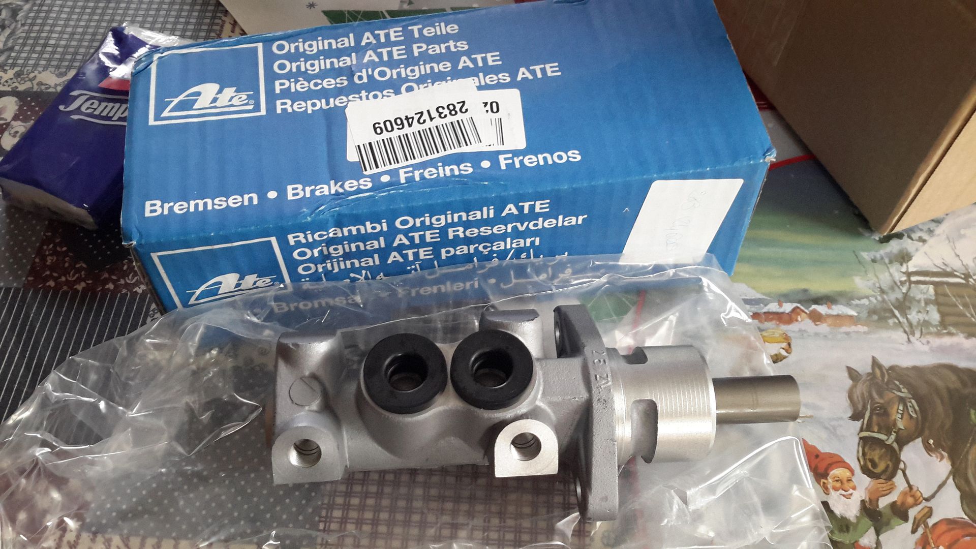

So...der neue HBZ ist da...Lieferzeit ein Tag weniger als angekündigt...Prime hallt! Original ATE, Herstellung Mai 2013. Was auffällt ist, das der Kunststoffpfopfen hinten drinn scheinbar geändert wurde, es ist jetzt ein glänzendes Hartplastik. Der Kolben hat auch etwas Spiel in der Bohrung was wohl das Hitzeklemmen beheben sollte. Der Federring hat jetzt die Laschen um ihn zu entfernen, das hatte mein Originaler nicht! Das erleichtert ein potentielles Überholen erheblich. Hier mal zwei Bilder...Einbauen werde ich ihn nach Neujahr!
