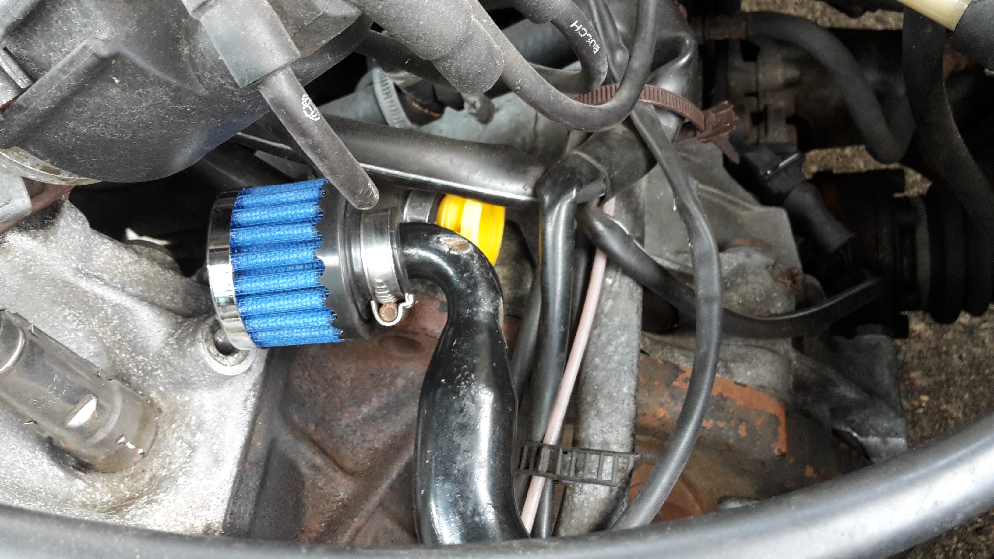

Re: Motorgeräusche
ich es nun endlich ausprobiert, wie Oli und Rico geraten haben.
Es ist tatsächlich so und ich wußte gar nicht mehr, wie sich ein Fünzylinder ohne "Motorschleifen" anhört.
Den Dichtflansch habe ich schon liegen (Febi), werde demnächst noch ne Kupplung und alles andere ordern, was man bei Ausbau des Getriebes gleich miterneuern sollte.
Bemerkenswert, dass es "nur" eine Dichtung ist. Wäre ich im Leben nie drauf gekommen. Frage mich, ob es wohl eine Werkstatt gibt, die das Problem richtig diagnostiziert hätte.
Vorab habe ich das Problem wie folgt gelöst:
