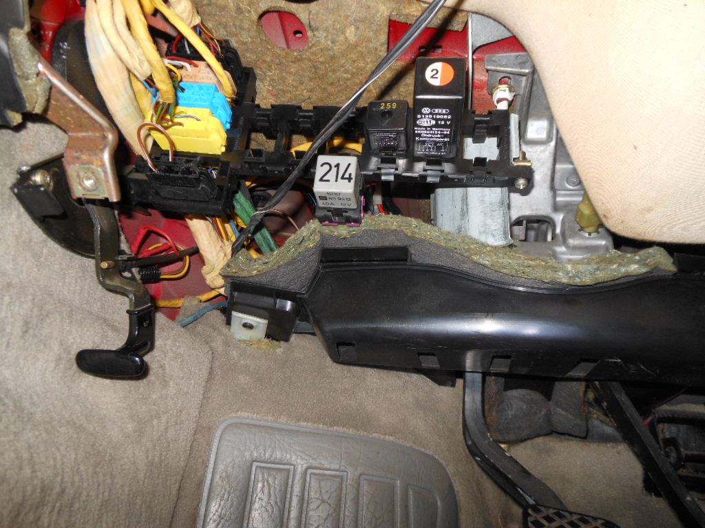

Wie der Titel schon verrät, möchte ich den Fehlerspeicher ausblinken. Bei dem Baujahr von 03/1988 müßte lt. Etzold noch eine Anzeige im Kombiinstrument sein. Das Motorleuchtensymbol ist auch vorhanden, aber es war keine Birne drin sondern die Öffnung war mit Klebestreifen zugeklebt. Das KI sieht original aus, Stempel ab Werk auch von 03/1988. Ansonsten hab ich im Fußraum Fahrerseite auch nichts entsprendes gefunden, wer weiß hier Rat ?
Das erste Bild zeigt eine Steckverbindung im Fußraum auf der rechten Seite des Getriebetunnel, wofür ist der ?

der Motor hat zwar eine Eigendiagnose und kann Blinkcodes, allerdings wohl nicht über eine Prüflampe. das Fehlerauslesegerät V.A.G 1551/2 kommt beim 4B bis 07.88 zum Einsatz*, erst ab 08.88 gibt es diese Diagnosestecker im Fahrerfußraum. Eine Fehlerlampe sollte trotzdem im Schalttafeleinsatz (KI) vorhanden und bestückt sein und nicht abgeklebt
. Frag mal beim User "fourbee" an, er sollte dir da m.W. weiterhelfen können.
* Anschluß V.A.G 1551/2 an KPR und Batterie +
Der schwarze 6-Pol-Stecker mit dieser Belegung ist fast unauffindbar ... nur fast. Zuordnen konnte ich die weisse Leitung auf Platz 3 welche zur Bedienungs und Anzeigeeinheit einer Klimaanlage gehen würde. Ist also auch weiter vernachlässigbar. PS: ich kenne nicht mal einen SLP für 4-Zyl. mit Klimaautomatik beim 44er.

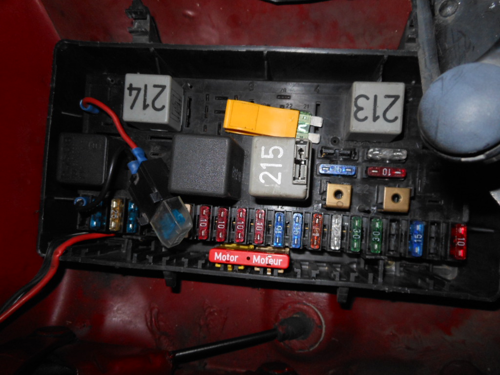

Der Stecker sieht mir nicht wie original aus, wenn ich mir Steckertyp, Verkabelung und Befestigung so anschaue. Genauso wie das Gekabel im Sicherungskasten... Und die Krimpverbinder unter dem Teppich auf dem 2. Bild...

ich denke schon das dieser Stecker original ist, jedoch wurde er nachträglich dort so fixiert um nicht rumzubaumeln.
Da ist einiges gefummelt an der Elektrik das ist unbestritten, so eine Verdrahtung macht kein Profi.

das Kabel mit der Sicherung im Sicherungskasten gehört zu nachgerüsteten Nebelscheinwerfern, sieht ein bisschen eigenartig aus, aber funktioniert einwandfrei. Was da unter dem Teppich hervorlugt, kann ich nicht sagen, es könnte sein, daß da neue Kabel wegen Kabelbruch beim Türscharnier gezogen wurden. Der Sache gehe ich erstmal nicht hinterher. Und der schwarze Stecker ist auf jeden Fall original da er sich weiter oben mit anderen Kabeln im Kabelbaum vereinigt, ich denke das hat alles nichts mit dem Fehlerspeicher zu tun. Im übrigen glaube ich nicht, daß noch viel am Wagen rumgebastelt wurde, die Vorbesitzer waren in den ersten Jahren ein Unternehmer und später ein älterer Herr.

Der Stecker ist ja m.M.n. durch einen SLP geklärt. Hab ja umschrieben das er nix mit der Diagnose zu tun hat.
