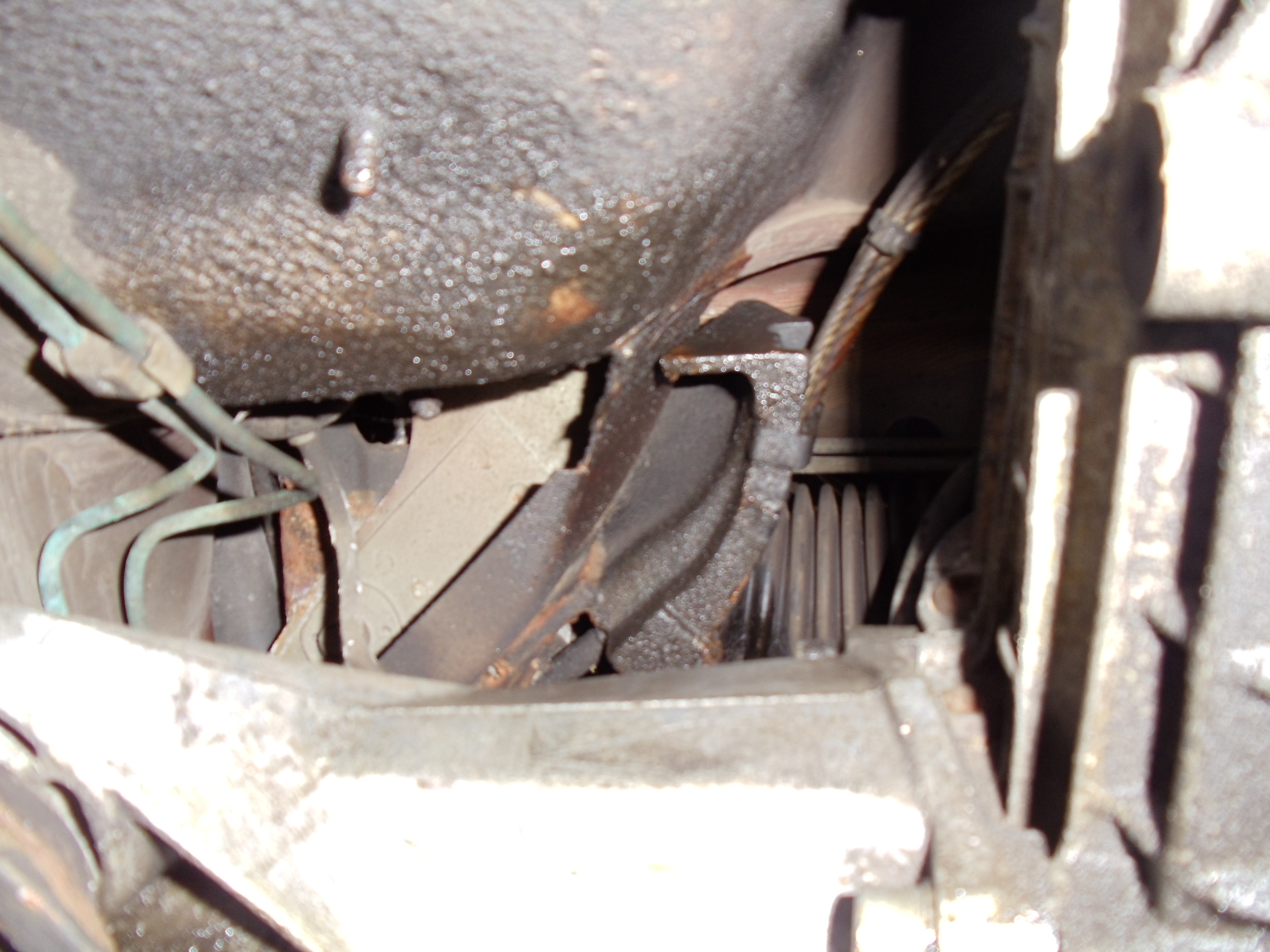

ich krieg die Servoschläuche am Lenkgetriebeb nicht ab.... :evil:
deiser Hinweis aus der Selbstdoku bzw. von Olli´s FAQ bringt mich auch nicht weiter...

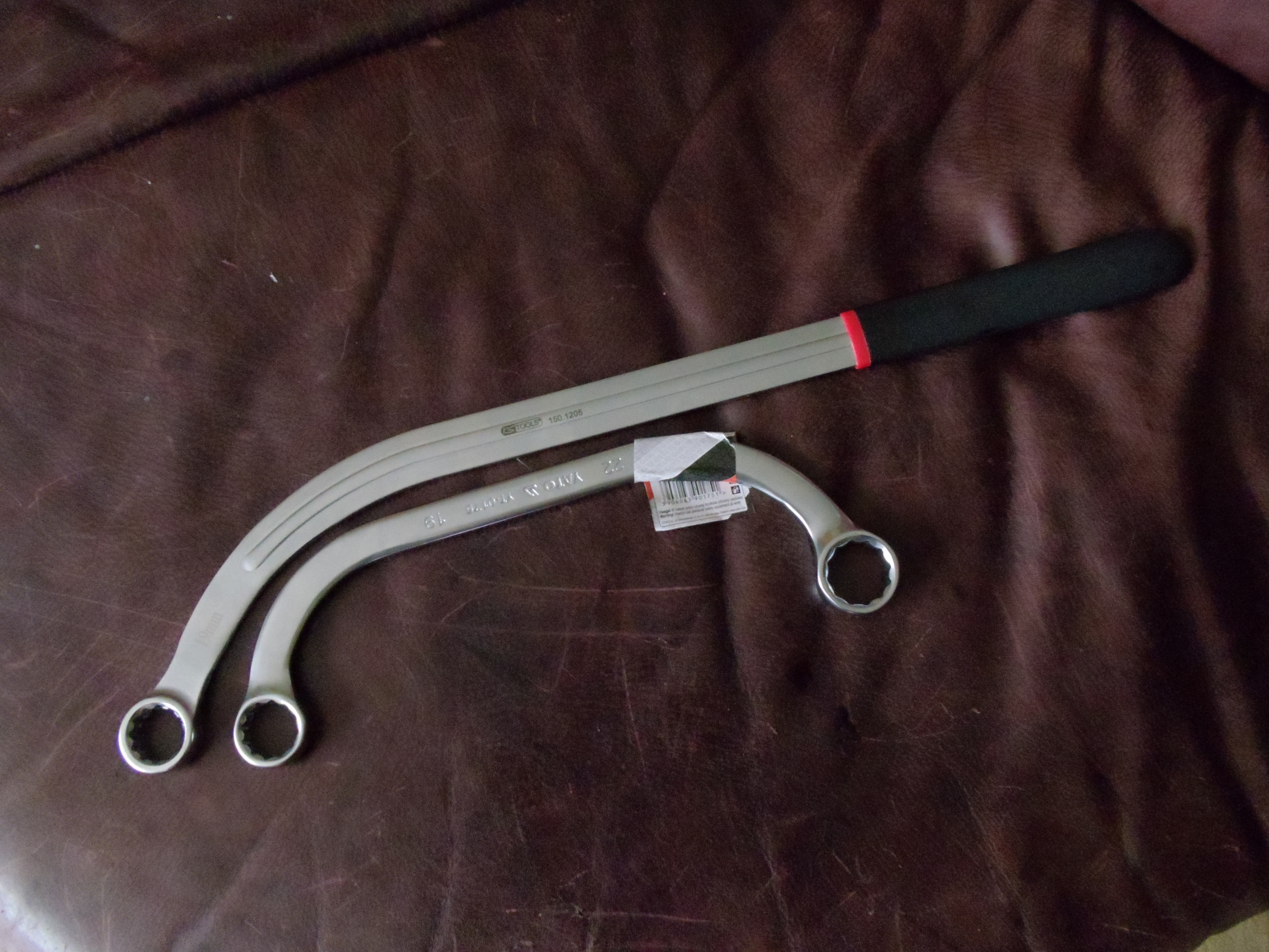

>>2 gekröpfte Ringschlüssel (SW19) - einen kürzeren & einen langen Schlüssel zum Lösen der Leitungen am LG
>>Hydraulikleitungen hinten am Lenkgetriebe mit Ringschlüssel SW19 lösen und beiseite legen
>>Hinweis: dies geht nur mit Gefummel und am besten stehend von unten. Reihenfolge: hinteren Anschluss am besten zuerst abschrauben, Öl auffangen und abwischen
Von oben komm ich nicht dran
und von unten geht wohl gar nicht.....
Bitte um sachdienliche Hinweise, insbesondere mit welchem Werkzeug :?:
Danke

die hintere Hohl-Schraube (Druckleitung) kann ich damit lösen....
http://www.proxxon.com/de/html/23604.php (mit einer normalen 1/2" Nuss geht es vom Platz nicht)
nur hilft mir das gar nichts, solange ich nicht die vordere vom Rücklaufschlauch zum Behälter auf habe...
klick mich - Auktionshaus link - ArtikelNr. 121104785145
für die Rücklaufleitung sehe ich nur in sowas eine reelle Chance klick mich - Auktionshaus link - ArtikelNr. 121104785145

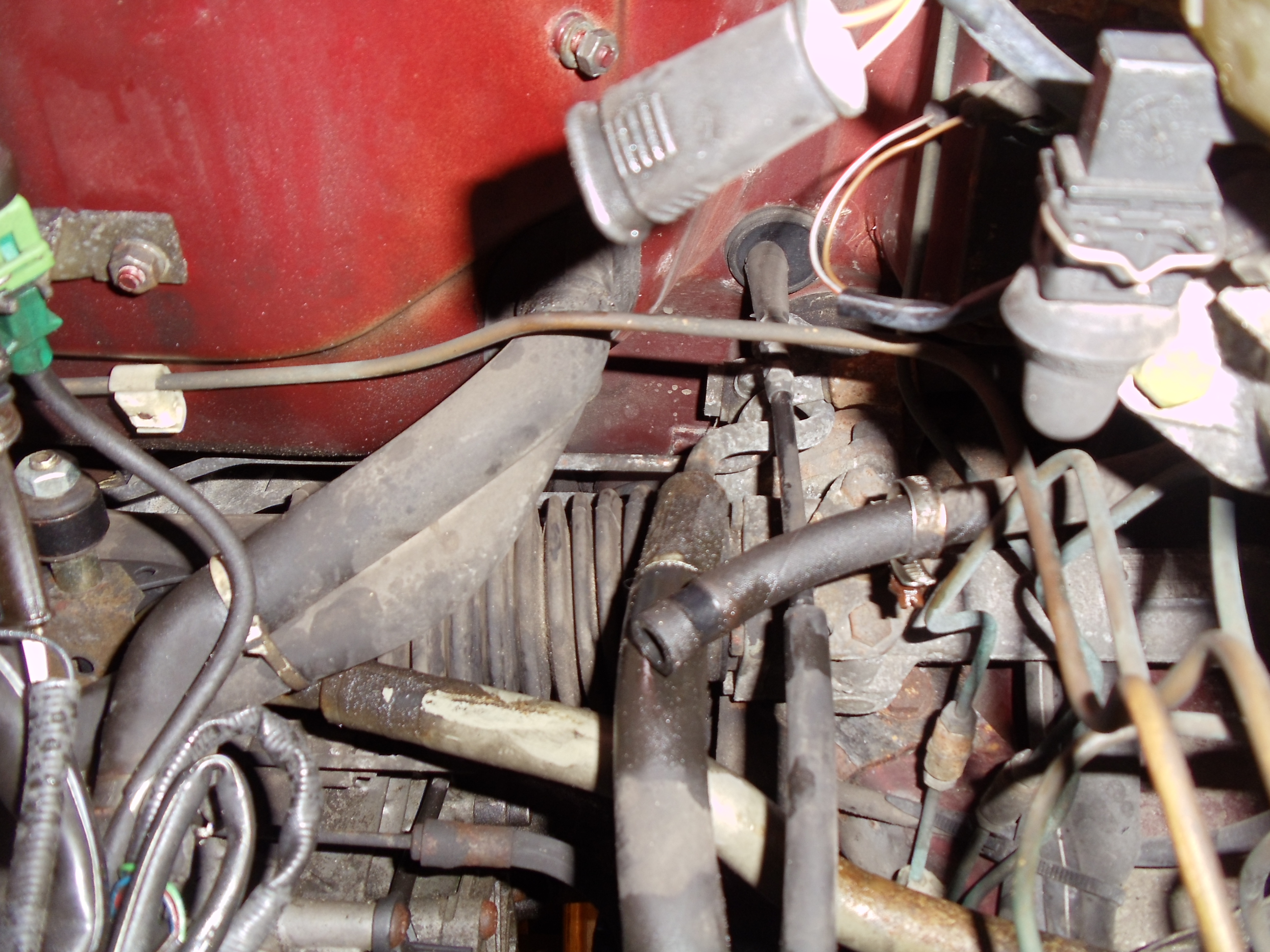

da geht mit Ratsche gar nichts, da eine feste Rohr-Leitung zur Beifahrerseite im weg ist (sieht man auf unterem Bild über dem Faltenbalg) :cry:
@woife, das Lenkgetriebe bleibt drin;
ich wollte halt alles richtig machen da ich eh schon eine frisch überholte Servopumpe und Druckspeicher mit Befüllanschluss hier liegen habe
und auch die Servo-Schläuche neu anfertigen lassen wollte.....
Der Kühler mit Zubehör kommt auch neu und das Zündgeschirr; meinen besondern Dank an den Marder :evil:

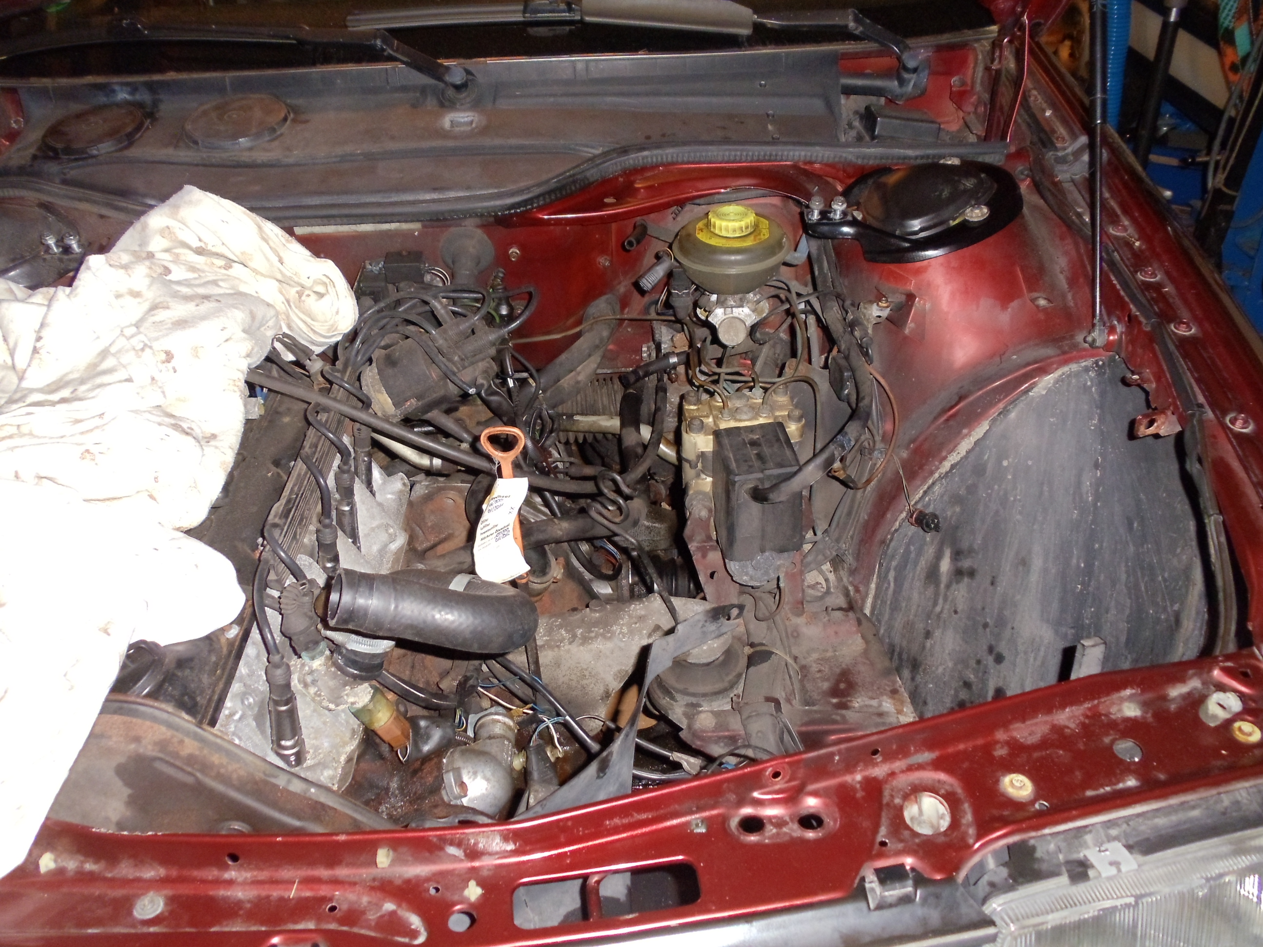

aktuell sieht es so aus, also recht leer

Mal kurz ne andere Frage: Was für ne komische Spurstange hast du da verbaut ?
grüße ;-)

Blacky hat geschrieben:Was für ne komische Spurstange hast du da verbaut ?
genau diese Frage hab ich mir gestern auch gestellt, als ich dies das erste mal bewusst sah.... :?:
ich war es jedenfalls nicht

Ich hab ma stumpf nur nach der Teilenummer bei google und Bildern gesucht, und folgende gefunden:
http://www.autopartoo.com/oem/quinton-h ... 2847f.html
Könnte auf den ersten Blick her passend sein.
Grade noch kurz ein Frägelchen.
Du hast da nen Nachfacelift, oder ?
Es gibt an den Verschraubungen Unterschiede, bei vor & nachface sind die Schrauben nich untereinander tauschbar, von den Bohrungen her. Ob sie aber auch andere Werkzeuggrößen nach sich siehen, wois ich nicht.
Wo genau sitzt das Mistding denn ?
Seitlich, oder nochmal im vergleich zur Druckleitung um 45 Grad nach unten verdreht ?
grüße !

Blacky hat geschrieben:Du hast da nen Nachfacelift, oder ? ==> der auf dem Bild ja
Ob sie aber auch andere Werkzeuggrößen nach sich ziehen, wois ich nicht. ==> SW ist 19 mm
Wo genau sitzt das Mistding denn ? Seitlich ==> ja, genau davor
jogi44q
Beiträge: 1906
Re: Servoschläuche an Lenkgetriebe wie ausbauen?
Beitrag von jogi44q »
Hurra, die zweite Verschraubung ist auf ;)
auf Anhieb funktioniert hat es mit dem "langen Krummsäbel" und man Staune völlig ohne Kraftaufwand :wink:
(über der Bremsleitung angesetzt)
mit der "kurzen Banane" geht es nur, wenn erst die hintere Verschraubung entfernt wurde
Wer einen geraden 19-er Ringschlüssel hat, kann den kappen und was "Passendes dranbruzzeln"

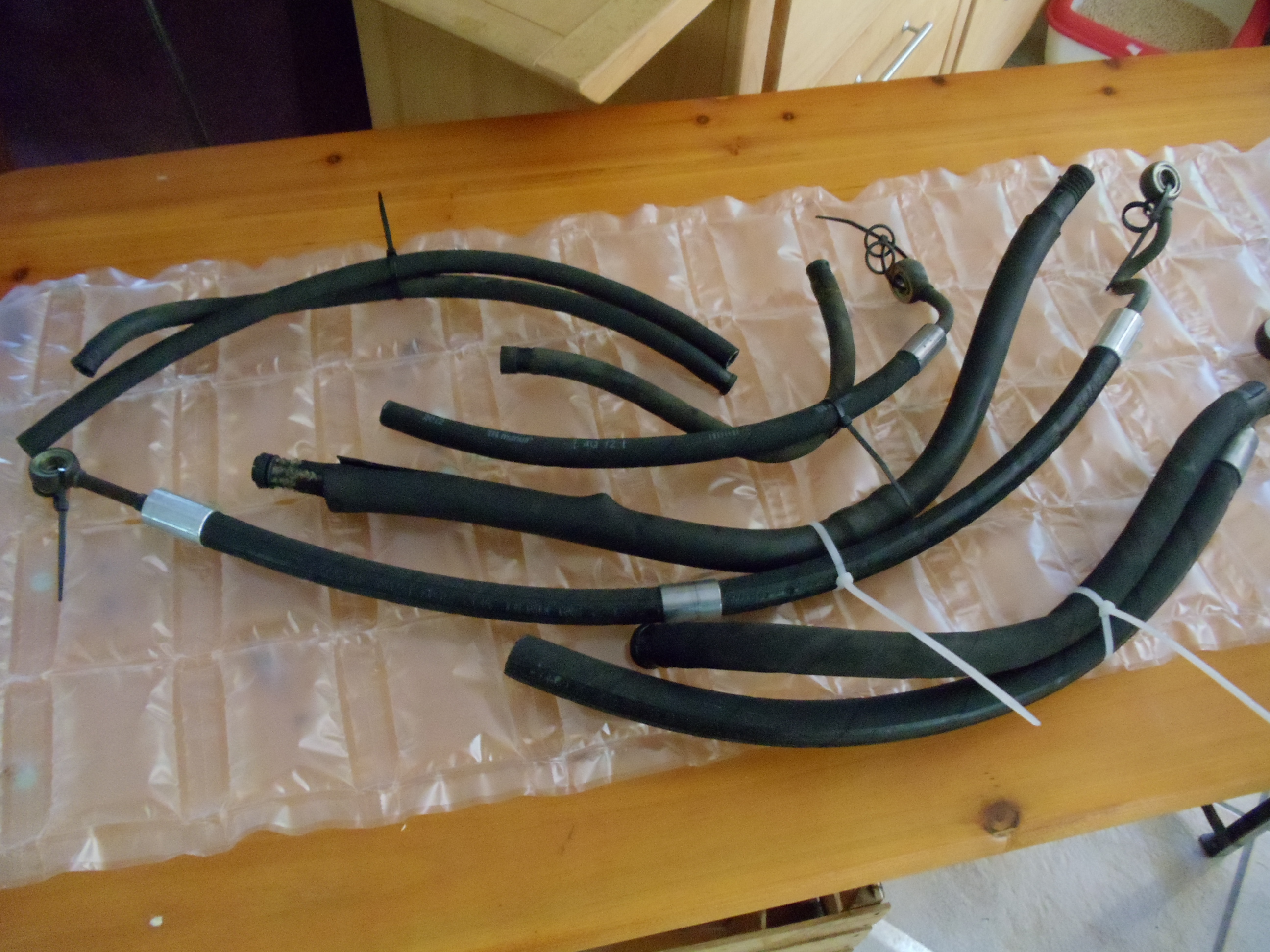

]Hallo,
nochmal ausgrab und mich selber zitier:
jogi44q hat geschrieben: ich wollte halt alles richtig machen da ich eh schon eine frisch überholte Servopumpe und Druckspeicher mit Befüllanschluss hier liegen habe

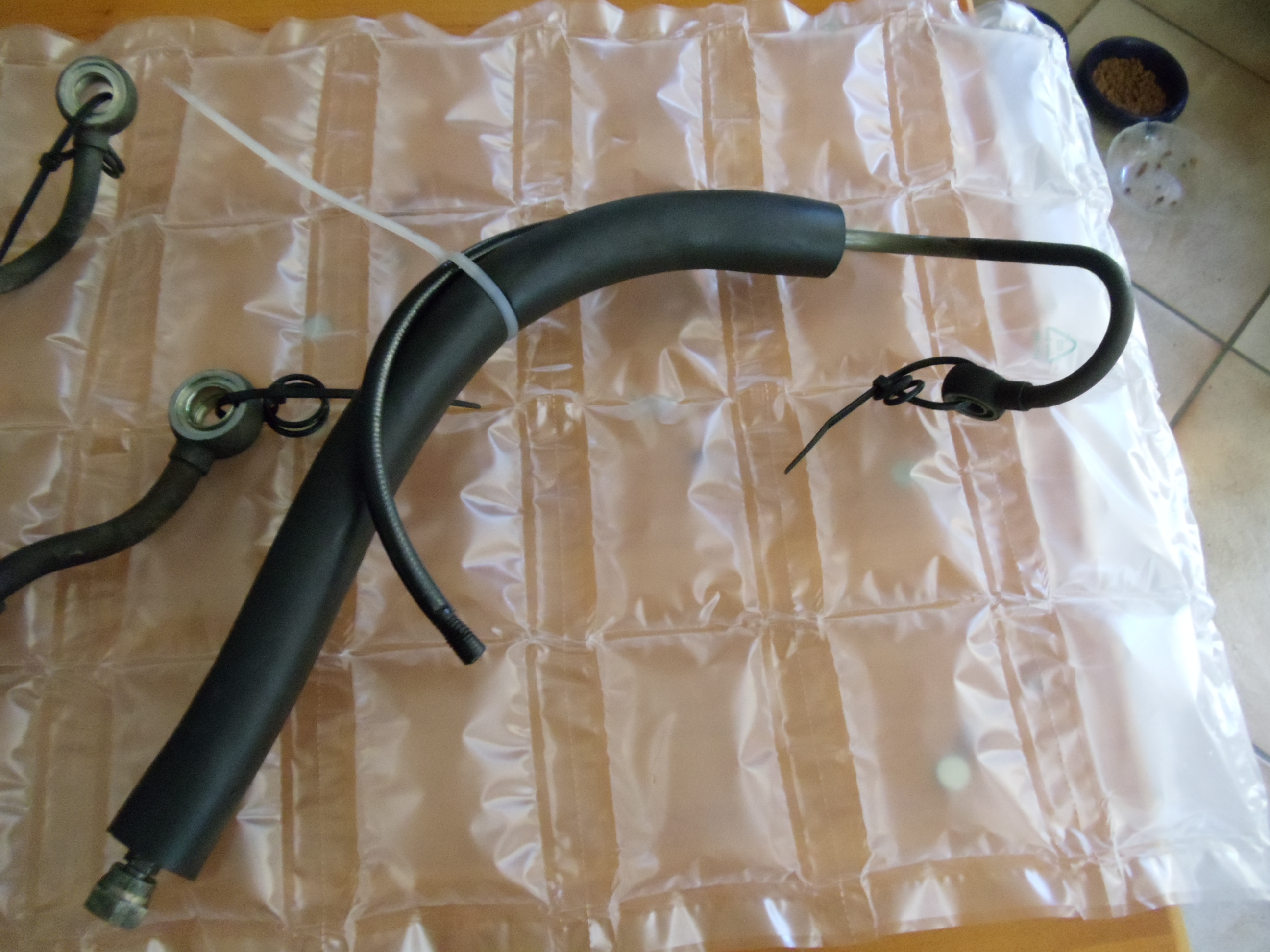

das sind die neuen Schläuche:
man beachte jeweils mit Altteil zurück, der Servo-Druckschlauch mit Drossel
wenn ich das voher gewusst hätte, hätte ich mir den Kauf der O-Ringe beim Freundlichen zum &quot;Goldpreis&quot; sparen können
wenn ich das voher gewusst hätte, hätte ich mir den Kauf der O-Ringe beim Freundlichen zum "Goldpreis" sparen können
bin gegeistert, so soll es sein, da kauf ich wieder :) jetzt müsste er nur gleich die passenden Schellen mitliefern, das wäre dann das Rundum-Sorglos-Paket :mrgreen:

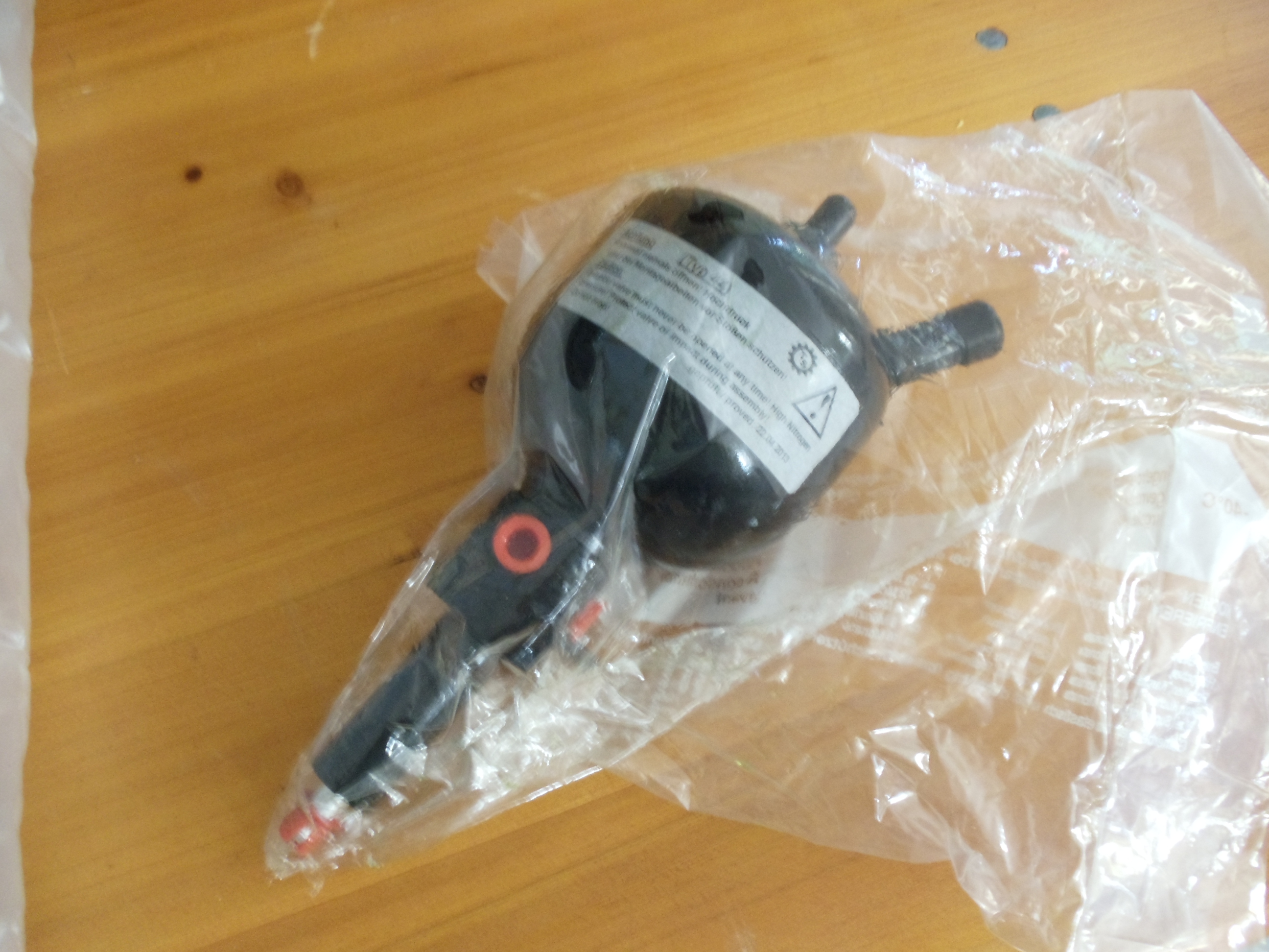

und das der neue Druckspeicher mit Befüllanschluss
