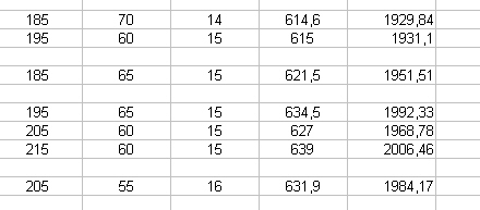

Ich habe mit für meinen Facelift-avant jetzt einen Satz Stahlfelgen vom B4 geholt - 6jx15, 4x108, ET37. Normalerweise Informiere ich mich vorher - da ich hier aber nur 20€ hinblättern musste für einen Satz gute Felgen mit brauchbaren Conti Winter Contact reifen drauf, hab ich eben nicht lange gefackelt.
Drauf sind 195/65R15, ich habe mal einen Reifenrechner bemüht, und rausgefunden dass 195/60R15 den gleichen Abrollumfang hat wie die Serienmässigen 185/70R14, weshalb ich mir eben jenes Format neu kaufen würde.
Jetzt die Preisfrage - wie verhält sich das mit der Legalität? Muss ich Audi-stahlfelgen eintragen lassen, oder gibts da eventuell ne freigabe/unbedenklichkeitsbescheinigung von Audi?

Joah verständlich, bei 205/60/15 läuft der Tacho ja auch immer noch gut vor
....leider
edit: eigendlich schon bischen komisch, 215/60/15 vom sport ist nochmals grösser im Umfang als die 195/65/15.....
und dort gibts och ken gejammer von tüv und co

das ist doch ganz einfach: die kleinste eingetragene Reifengröße ist die Bezugsgröße für etwaige andere Größen und Tachoabweichungen
4x108
kleinste eingetragene Größe 185/70x14
alternative ab Werk 205/60x15
5x112 Geradkante
kleinste eingetragene Größe 205/60x15
alternativ als Winterreifengröße 185/65x15 (wegen Platz für Schneeketten)
5x112 Sporti
kleinste eingetragene Größe 215/60x15
5x112 V8 / 220V
alternativ als Winterreifengröße 195/65x15 (wegen Platz für Schneeketten und Tragfähigkeit ?)

also ich fahre die 205/60-15 auf 6J 15 ET 45 (Ronal 17 Speichen)
da mir das mit den überteuerten/überalterten 185/70-14 zu blöd wurde habe ich vor Jahren auf
6J15 ET 37 mit 195/60-15 (Audi Coupe Aero-Felge 156010258 = Teilenummer 895 601 025 B) umgestellt und auch auf allen meinen T44 eingetragen bekommen. Die Felgen sehen auf dem T44 gut aus, weil sie ein leichtes Tiefbett haben und sie wirken etwas "breiter" als ET 45 ...
die 195/65-15 haben einen deutlich größeren Abrollumfang als die 185/70-15 und auch als die 205/60-15..
Vorteil der 195/60er TOP Straßenlage, Auto ist "agiler" als mit den 205/60-15...

Maßgeblich ist die eingetragene "Basisreifengröße"!
Sind ab Werk bereits 205/60 15 eingetragen, gibt es mit den 195/65-15 auch kein Problem...
ist aber (wie bei mir) 185/70-14 als einzige Reifengröße ab Werk eingetragen geht es nicht (oder nur mit Tachoangleichung)
Gruß S.
