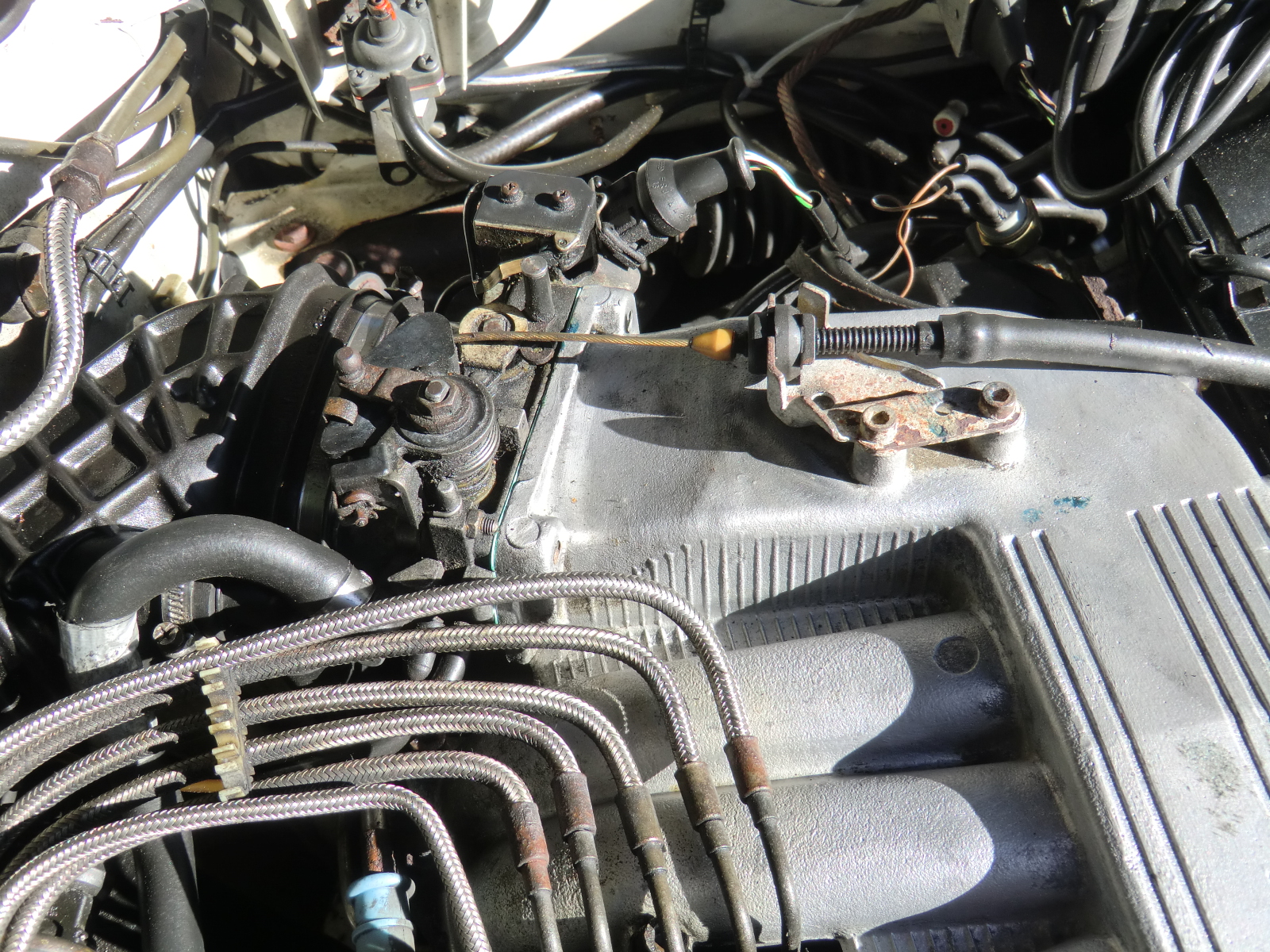

Hat jemand mal n Bild vom Gaszug mit Befestigung an der dk? Glaub bei ihr fehlt da ne haltespange!

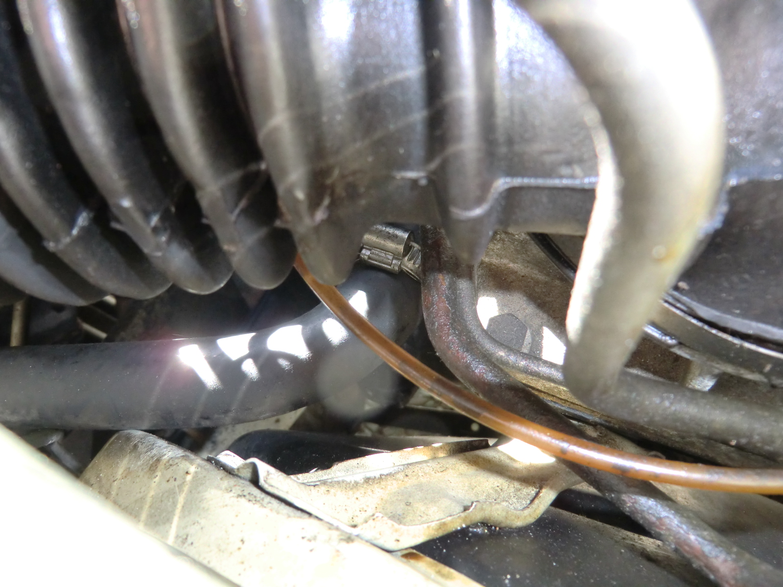

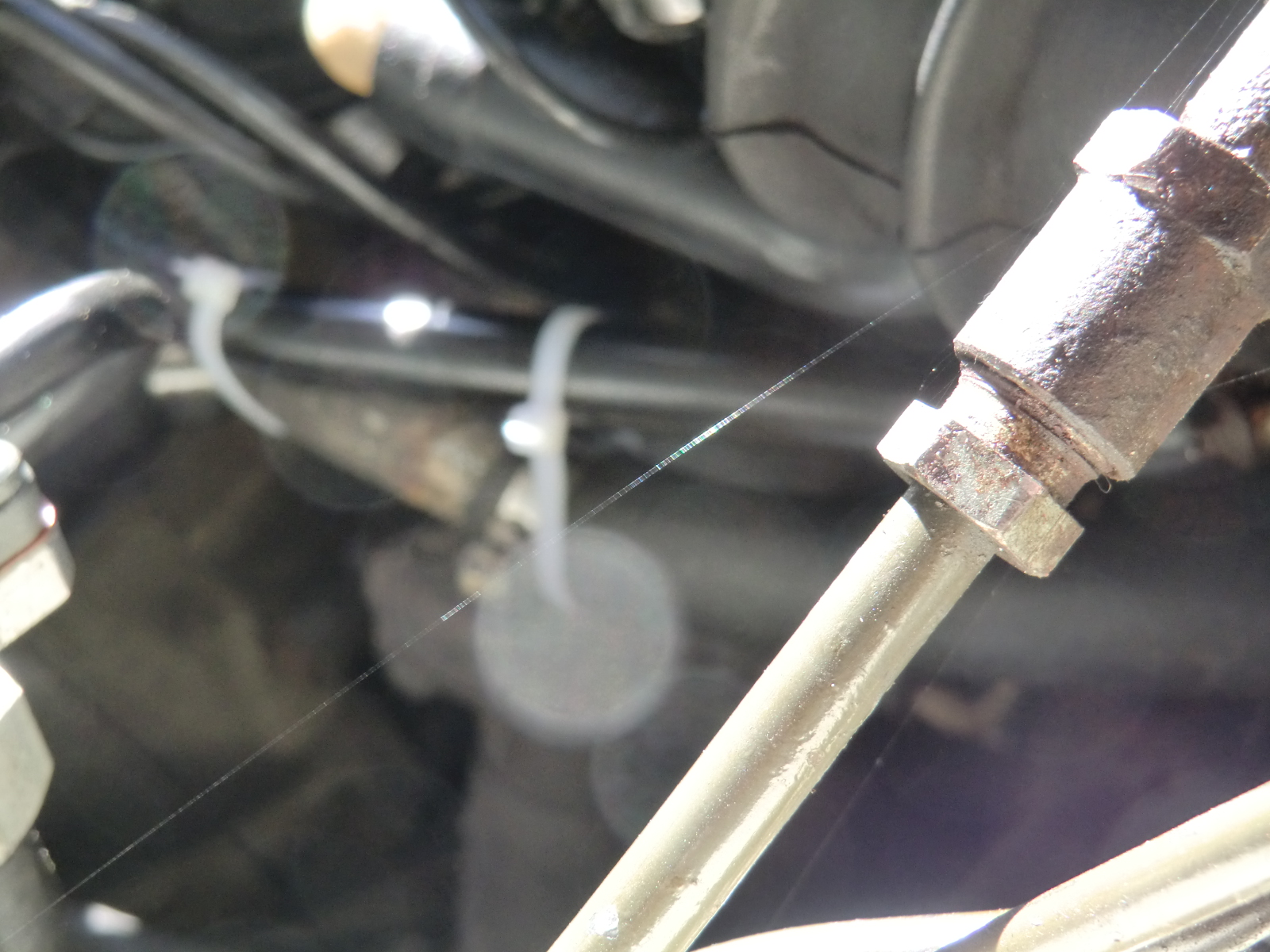

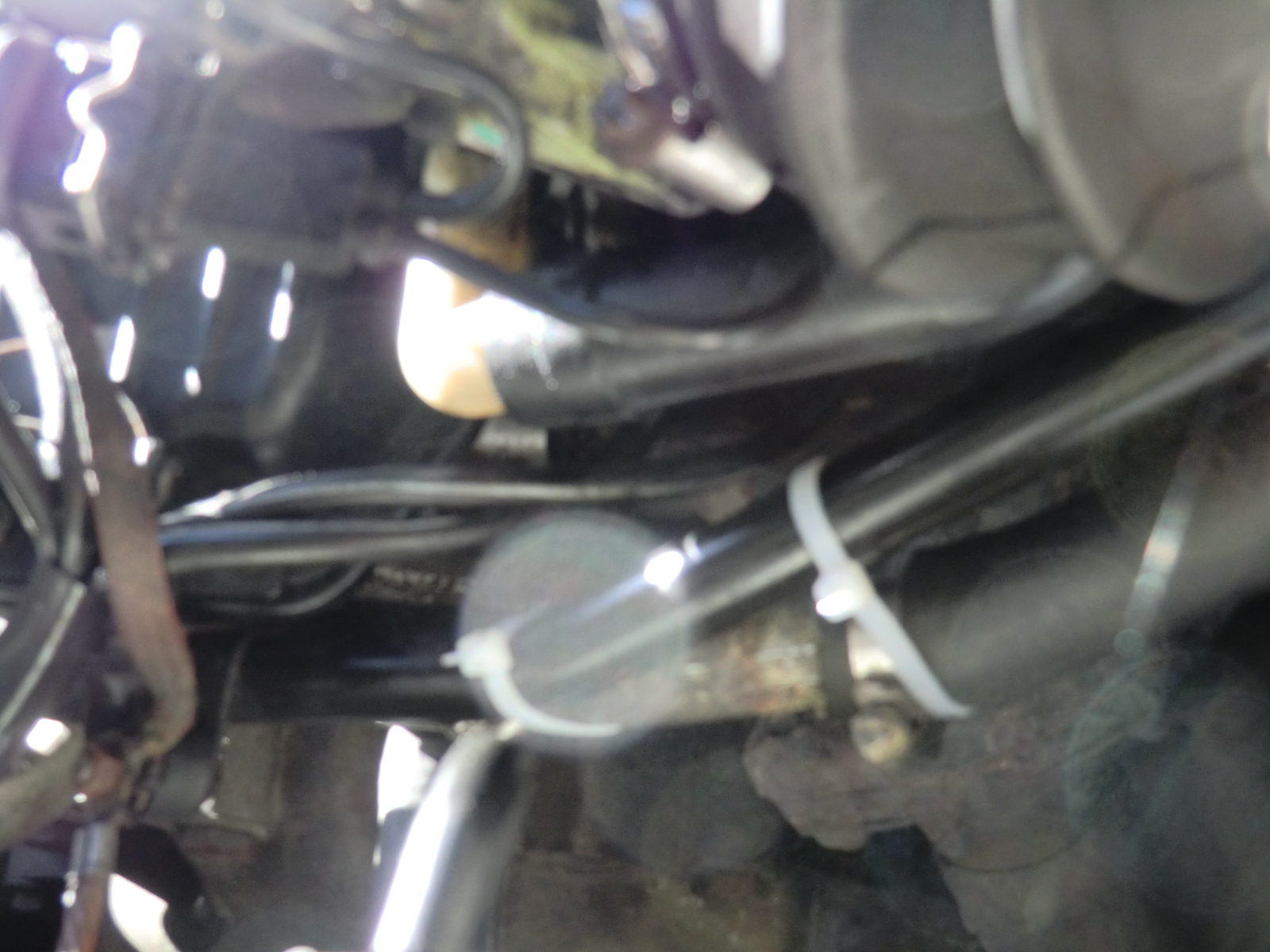

Bild habe ich nicht, ist bisher nur provisorisch.
Habe irgendein gerades Wasserrohr vom Golf 2 genommen (Fundus Ex-Wagen von Frau), Durchmesser wie das originale Rohr, sowie einen Schlauch, der auch den Durchmesser hat (passt auf das Rohr).
Habe das Rohr unter das originale Rohr gestrapst, geht bis kurz vor das rechte Radhaus. Letztes Stück dann mit Schlauch an LuFi-Kasten.
Am LuFi-Kasten ist zum Radhaus ein Anschluß, der mit einer Gummikappe und Schlauchschelle verschloßen ist, dort passt der Schlauch saugend-schmatzend rauf, mit der Gummikappe kann man dann das Originalrohr verschließen.
Wenn ich morgen rechtzeitig nach Hause komme, mache ich mal Bilder.
Wie schon geschrieben, ist bisher noch provisorisch, es soll noch ein Ölabscheider verbaut werden, und alles ein wenig originaler aussehen lassen

Kannste dann gleich n Foto vom Gaszug an der Dk mitmachen,das ich mal die Befestigung sehe,das wär nett.

So, hier jetzt erstmal die Bilder der KGE:
...und hier der Gaszug/DK

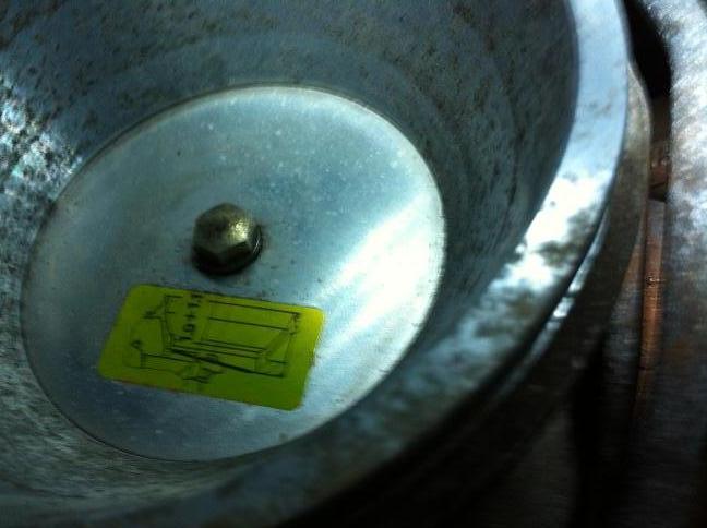

Danke für die bilder,leider sind 2 u 3 etwas unscharf.
Meinst du's motorsteuergerät?
Also Nebenluft is eigtl auszuschliessen ,hab den Test gemacht,wie du sagtest,und abgesprüht hab ich auch 2x.
Hm,das merkwürdige is ja auch das der fehlerspeicher nix rausgibt. Hatte es beim Kumpel mit dem vag1551 o 1552 gecheckt.
Echt nervig,nachm starten ,vor allem wenn er warm o halbwarm is ,ruckelt er auch total und nimmt ganz schlecht Gas an!
Das is dann 1-2 min und dann isses weg.
- Typ44
- Beiträge: 5361
- Fuhrpark: AUDI:
Re: ruckeln beim nf 2
Naja, auf Bild 2 wollte ich nur zeigen, wie hübsch ein Spinngewebe an Bremsleitung (Edit: uups ich meinte natürlich Spritleitung) ausschaut, und fällt unter den Begriff "Kunst"
Auf Bild 3 ist zwar unscharf, aber man erkennt das schwarze Originalrohr, und das angestrapste Golfrohr,und durch den Knick im Originalrohr erkennt man schon einigermassen die Lage
Wie schon geschrieben, bei meinem Cab habe ich mir einen Wolf gesucht, da die "typischen Diagnosewege" kein Ergebnis brachten
, und der Wagen nur im Betrieb muckte
Bei einem Bekannten war es die Ventildeckeldichtung, nach seinen Aussagen >>> Probleme auch nur im Betrieb, kein Ölaustritt, soll aber Nebenluft gezogen haben. Dieses ist aber nur "hörensagen", und kann von meiner Seite weder bestättigt oder widerlegt werden (könnte ja auch Dichtung Ansaugbrückendichtungoberteil/-unterteil gewesen sein, die dann in dem Rahmen gewechselt wurde, meiner Meinung nach).
Um vom Thema Nebenluft weg zu kommen, wie schaut Dein Klopfsensor aus??? Riß im Gehäuse und Kabelummantelung porös? Ja? Wäre auch eine Fehlermöglichkeit
Zum Steuergerät, ich würde auf das Jetronic-SG im rechten (Beifahrer) Fußraum tippen, da bin ich mir aber nicht sicher, ich weiß nicht welches Gerät den Notlauf bei abgezogener Lambda hat. Ich persönlich hatte bisher auch noch keine SG-Probleme bei Fehlersuchen, mag aber auch daran liegen, das NIE die Teile kaputt gehen, die man als Ersatz in der Garage liegen hat
Edit2:*Klugscheißmodus AN* Es gibt kein "Motorsteuergerät" im NF
, es gibt das Zünd-SG im Fahrerfußraum und das Jetronic-SG im Beifahrerfußraum *Klugscheißmodus AUS*
