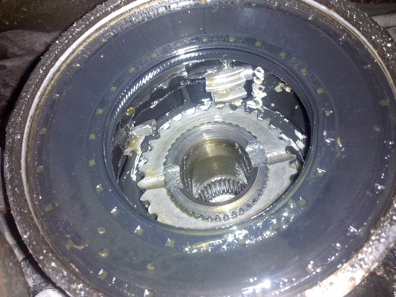

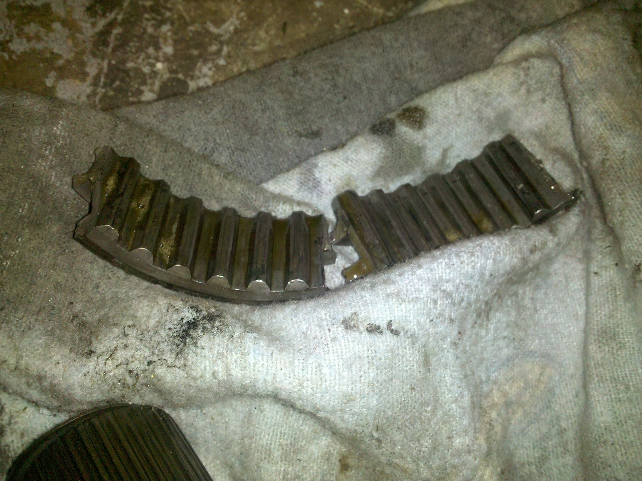

HILFE!!!!!
Hab gerade die linke Seite zerlegt und siehe da - Zahnradteile!

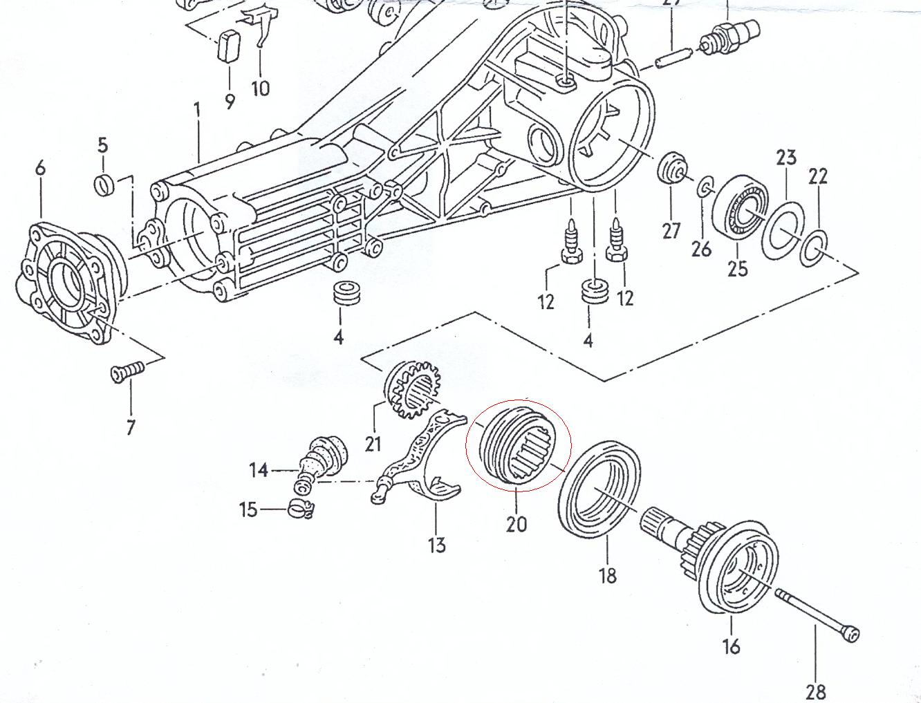

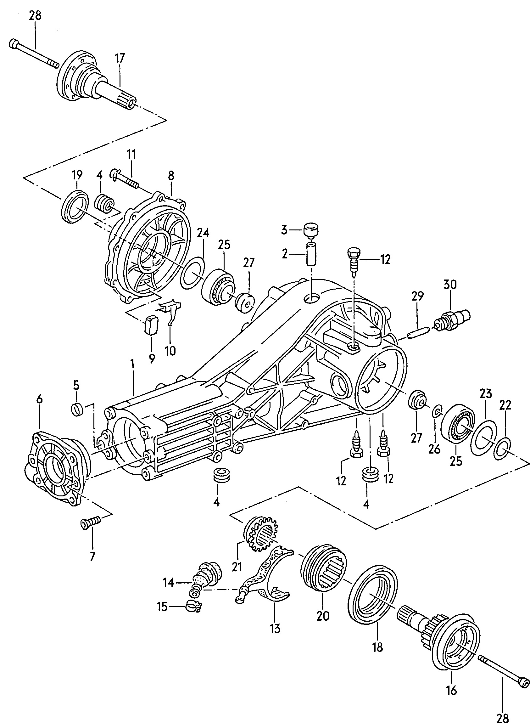

Ich geh davon aus, dass das zur Differentialsperre gehört (Nr.20)?

Wer braucht schon eine Differentialsperre... das Ding bleibt draußen wenn es einfach kaputt wird.

Ja das ist die Muffe für die Diff-Sperre, meistens ist auch noch die Gabel aus Plastik gebrochen (so zumindest bei meinen Coupe Quattro)

Nicht sehr haltbares Teil diese Sperre... naja jetzt gibt es sie eh nicht mehr.

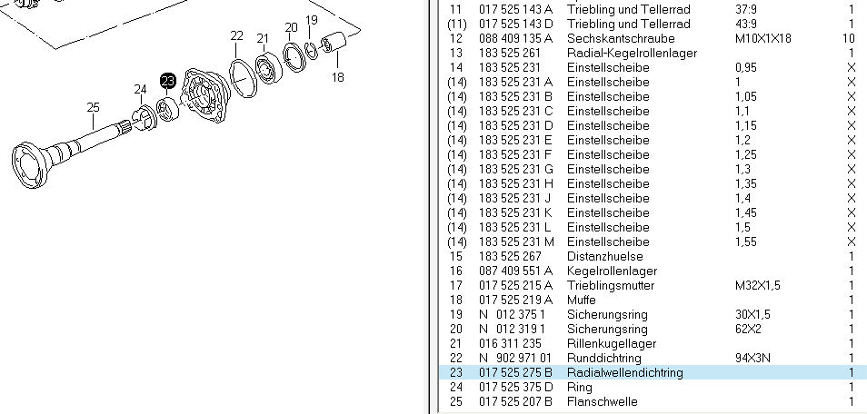

Hallo Rudi,
die Frage ist wo es rausläuft!

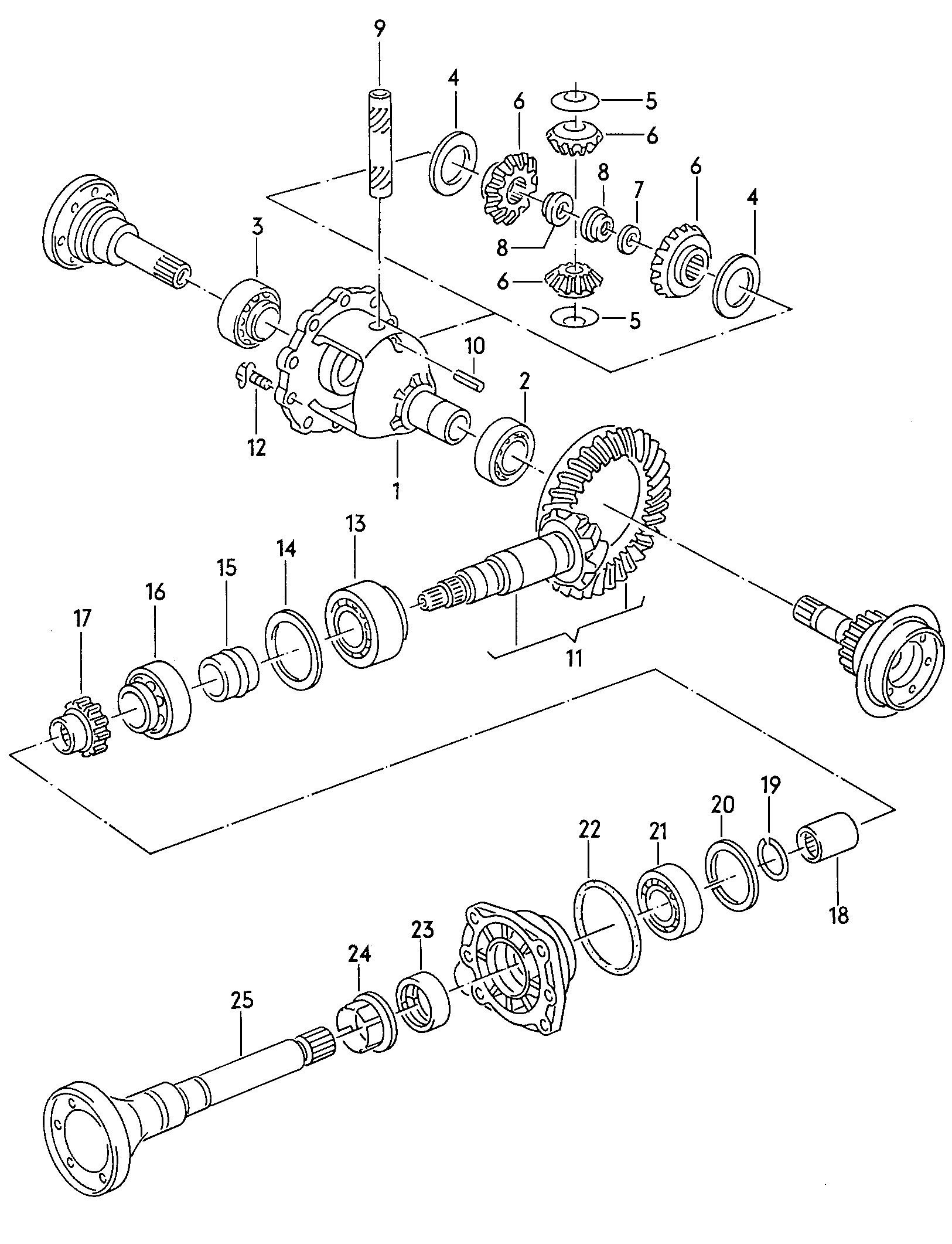

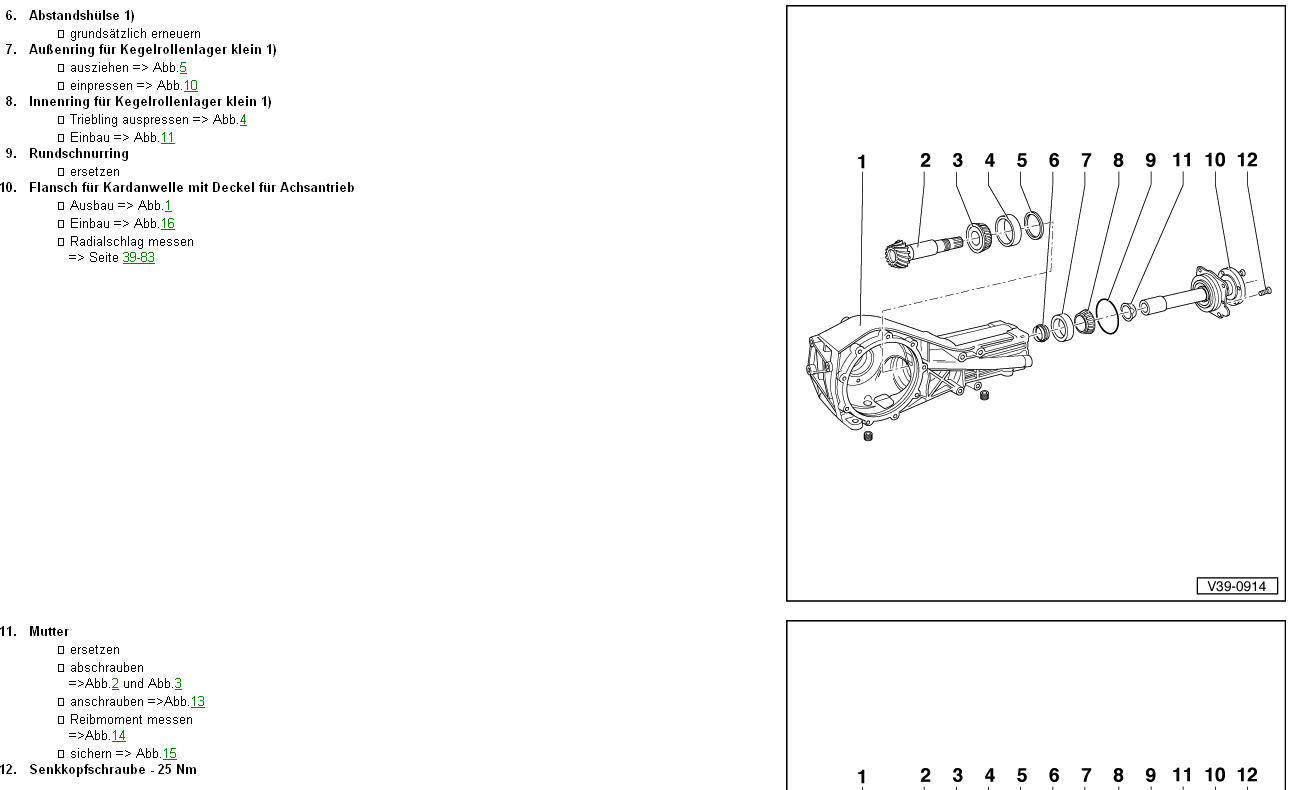

Der Pflansch mit dem Deckel schein nur komplett rauszugehen.
Dann mußt das Teil auseinanderbauen, so sehe ich das in der AKTE.
Dazu brauchst 22 und 23 laut AKTE.
Wenn die komplette Anleitung brauchst, meld Dich.
Siehe Bild (Auszug E-Rep-Leitfaden Audi und AKTE):

Hat jemand vielleicht auch noch passende, empfehlenswerte Bezugsquellen für die Simmeringe?
Es war ja von einem mit doppelter Lippe die Rede. Bei Simrit find ich allerdings nur 45x60x7 (335102; B1FUDSL 45,00 60,00 7,00; 72 NBR 902; d1: 45,00; d2: 60,00; b: 7,00)
Das der Ring einen mm schmaler ist sollte ja eigentlich nicht unbedingt ein Nachteil sein, oder?
In der Kraft liegt die Ruhe.

Ich konnte den linken Simmerring nur bei Audi bekommen, da er einfach sehr exotisch ist und damit auch sauteuer. Vielleicht gibt es ihn auch irgendwo im Netz aber bei mir wars da etwas dringender.
Anmerkung: Pass bei der Montage auf, dass der Stahlring nicht runterspringt und sich verkeilt.
Der rechte Simmerring ist ein Standardsimmerring den du beim entsprechenden Industriebedarf bekommst.
Zerlegt hast du das Ganze ziemlich rasch, wenn du die Schrauben schön aufbekommst. Du musst lediglich das Schutzblech demontieren, der Rest ist ein bisschen Gefitzel.

Sooo jetzt holen wir den alten Beitrag mal aus dem Keller :D
jetzt hat es mich auch erwischt,
mein Diff ist am Kardanwellen Eingang undicht und es tropft so Woche für Woche vor sich hin. Die drei richtigen Wedis hab Ich mir besorgt.
Kann mir einer sagen ob Ich den Wedi vorn tauschen kann ohne das komplette Diff auszubauen? bzw. kann mir einer den Idiotensicheren Ausbau beschreiben?
So wie Ich das bis jetzt raus lesen konnte muss die große platte die von hinten mit den 4 Schrauben geschraubt ist ab und dann wird die platte nach vorn mit dem wellenstupf rausgezogen? Dann die welle aus dem lager auspressen > wedi ersetzen und dann wieder in umgekehrter reinfolge zusammenbauen?!
vielleicht hat ja einer hier paar erfahrungen gesammelt die letzten Jahre,
LG Micha
Audi 100 Sport turbo quattro
Audi A6 4b 2.4 V6 Limo Fronti
Audi A3 8L 1,9TDI 131PS
Simson S51 60er 4kanal 5 Gang
Husqvarna 136 "Waldmoped"
Husqvarna AM415X
Beiträge: 1255
Re: Typ44 Quattro Differential undicht
Hallo Micha,
ich pack hier mal die Explosionszeichnungen mit rein...
Quattro-Diff-HA-Explosionszeichnung - Eingangswelle
Quattro-Diff-HA-Explosionszeichnung - Ausgangswelle
