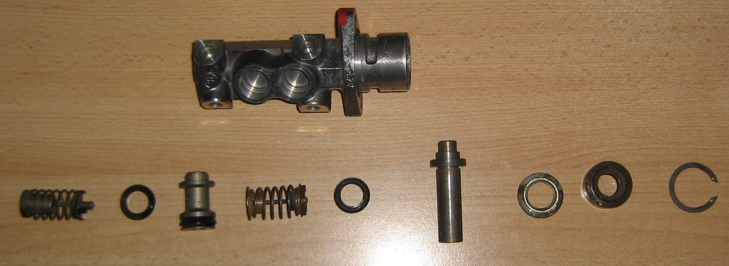

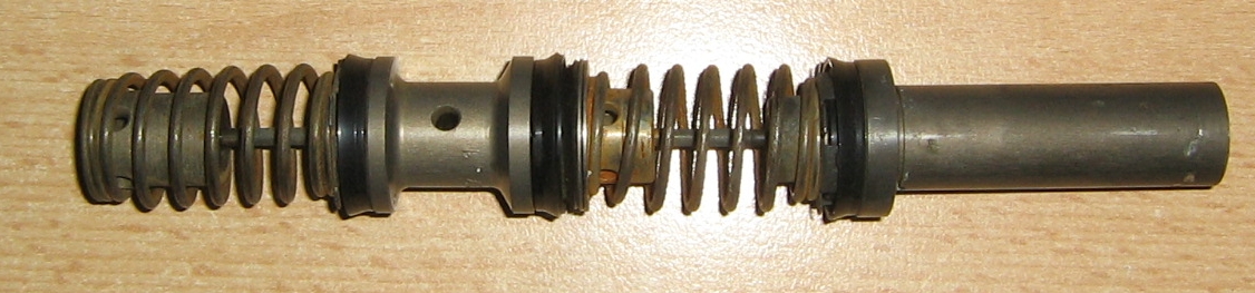

Hallo Leute,
da ich ja in letzter mit der Problematik des eigenständigen Bremsen zu kämpfen hatte und Olli W. mir gestern ein paar Tipps dazu gegeben hatte, habe ich heute den HBZ in seine Einzelteile zerlegt.
Es wird ja behauptet, dass durch die warme Abluft, die direkt auf den HBZ geblasen wird sich der Kolben im Inneren verkeilen soll und deswegen das Fahrzeug von alleine bremst. Nachdem ich mir jetzt die Mechanik angesehen haben, kann ich das eigentlich ausschließen.
Viel mehr ist wohl Schmutz die Ursache, welche die Öffnungen des HBZ zusetzt und bei Volumenausdehnung der Bremsflüssigkeit ein Rückfluß in den Behälter verhindert wird.
Hier mal die Bilder:
Die Dichtungen sehen soweit ganz gut aus, hätte diese aber gerne getauscht. Hat schon mal jemand den Dichtungssatz aus UK bestellt?
Grüßle,
Karl
Grüßle,
Karl

hallo Karl,
ich dachte eigentlich, das es allgemein bekannt ist, das Ablagerungen die Ursache sind.
Die Rücklaufbohrung wird dadurch verschlossen, und die bremse schleift leicht. Dadurch erwärmt sich die Bremse und Flüssigkeit, diese dehnt sich aus und erhöht den Bremsdruck usw....
Ich habe ja noch in der Ausbildung, und bei der Prüfung einen HBZ benennen und zerlegen können müssen.
Leider habe ich keine Rep-sätze bestellt bekommen. Angeblich gibt es die nicht mehr.
Von England weiß ich nichts, aber da hätte ich bedenken wegen der Qualität....

Muss ehrlich sagen, dass ich in meiner Ausbildung so was leider nicht mehr machen durfte. Hat mich damals auch geärgert, da solche Arbeiten eigentlich essentiell für einen Mechaniker sind. Aber gut, anderes Thema...
Der Dichtungssatz kommt wohl von BigRed. Die Qualitätsfrage ist natürlich die andere Sache, sind aber wohl die einzigen, die einen Überholsatz anbieten.
http://www.biggred.co.uk/cylinderrepairshop.html
Na mal sehen.
Grüßle,
Karl
Na mal sehen.
Grüßle,
Karl

saubere Arbeit!
Und es Ist ja auch keine Hexerei mit dem Zerlegen.
Die Manschetten sind handelsübliche Ware, die man so auch in jedem hydr. Schraubstock, usw, findet.
Allerdings sind die nicht aus NBR, sondern vermutlich aus Viton oder EPDM...?
Schätze EPDM wird es sein - wer weiss es genau?
Ich wollte neulich welche kaufen... bis der Verkäufer merkte, dass die für´n HBZ sein sollen - da wurde sofort abgeblockt.
FAG müsste solche Manschetten haben, aber i.d.R. gehen die bei den Alu-HBZ eigentlich nicht mehr kaputt.
Aber dennoch geistern solche Urban-Legends schon seit Jahren durch alle Audi Foren.
Viel wichtiger ist das regelmässige Kontrollieren der beiden Gummitüllen zw. HBZ und Ausgleichsbehälter, denn die Tüllen zerbröseln mit der Zeit und verstopfen dann ggfs. die Bohrungen.
Olli
saubere Arbeit!
Früher war das auch üblich, aber da hatte man noch kein Labtop, kein OBD II und vermutlich talentiertere Leute... und die hiessen auch Mechaniker, nicht Mechatroniker.Karl S. hat geschrieben:Hat mich damals auch geärgert, da solche Arbeiten eigentlich essentiell für einen Mechaniker sind
Das ist natürlich völliger Schwachsinn, und kommt von Leuten, die noch so´n Teil von innen gesehen haben - sei es real oder in einem Buch.Karl S. hat geschrieben:Es wird ja behauptet, dass durch die warme Abluft, die direkt auf den HBZ geblasen wird sich der Kolben im Inneren verkeilen soll...
Olli

wenn ich den HBZ auseinander baue, bekomme ich den wieder zusammengeschraubt?
in punkto, mechanische wiederverschraubbarkeit.
MfGG.
Infos per PN
Infos per PN
Re: Hauptbremszylinder zerlegt
Jo klar.
Der schwierigste Teil ist nur der Sprengring. Diesen mit nem 1,5 - 2mm Bohrer langsam an den zwei Enden aufbohren und den Sprengring mit ner Sprengringzange entfernen.
Jetzt am Ende des Stößels ein 14mm Rohr einschieben oder einfach ne Zündkerze verwenden, sodass du den Stößel in den Schraubstock einspannen kannst und dieser dabei nicht gequetscht wird. Mit nem Gummihammer und leichten Schlägen das Gehäuse vom Inneren trennen.
Zuerst wird dir nur das erste Federpaket entgegenkommen, mit etwas Druckluft auch das zweite.
Vor dem Zusammenbau dann am besten den HBZ ins Ultraschallggerät legen, damit alle Löcher frei werden. Die Laufbahn im Inneren am besten mit 3000er Schleifpapier von etwaigen Riefen und Kratzern befreien. Die neuen Gummidichtungen mit Bremszylinderpaste einschmieren und in umgekehrter Reihenfolge wieder zusammenbauen.
Grüßle,
Karl
Grüßle,
Karl
Es war von Audi/VW nicht vorgesehen, dass der HBZ im Falle eines Reparaturfalles zerlegt wird. Deswegen ist auch dieser Sprengring ohne Löcher montiert worden. Daher gibt und gab es auch nie einen Dichtungssatz.
Allerdings kannst du mal bei eBay schaun, da gibt es Dichtungssätze für 23er Hauptbremszylinder. Welchen hast du denn drin?
Volle Zustimmung, Jörg!
Wagen fährt wieder und bis jetzt ohne Probleme.

der HBZ der momentan eingebaut ist, ist mit den Dichtringen aus UK bestückt. Allerdings waren die alten Dichtringe auch noch völlig okay.
Vielleicht ist es auch die Mischung von 20V/V8 Bremskraftverstärker und normalen 25,4mm HBZ - im 20V ist ja ein HBZ mit größerem Hub drin.
Sport HBZ 25,4x18/18:
25,4 Kolbendurchmesser
18 Kolbenstangendurchmesser
18 Hub
HBZ aus 20V/V8 25,4x13/22,5
13 Kolbenstangendurchmesser
22,5 Hub
Vielleicht wäre ein Wechsel des HBZ auf den vom 20V doch ganz sinnvoll.
