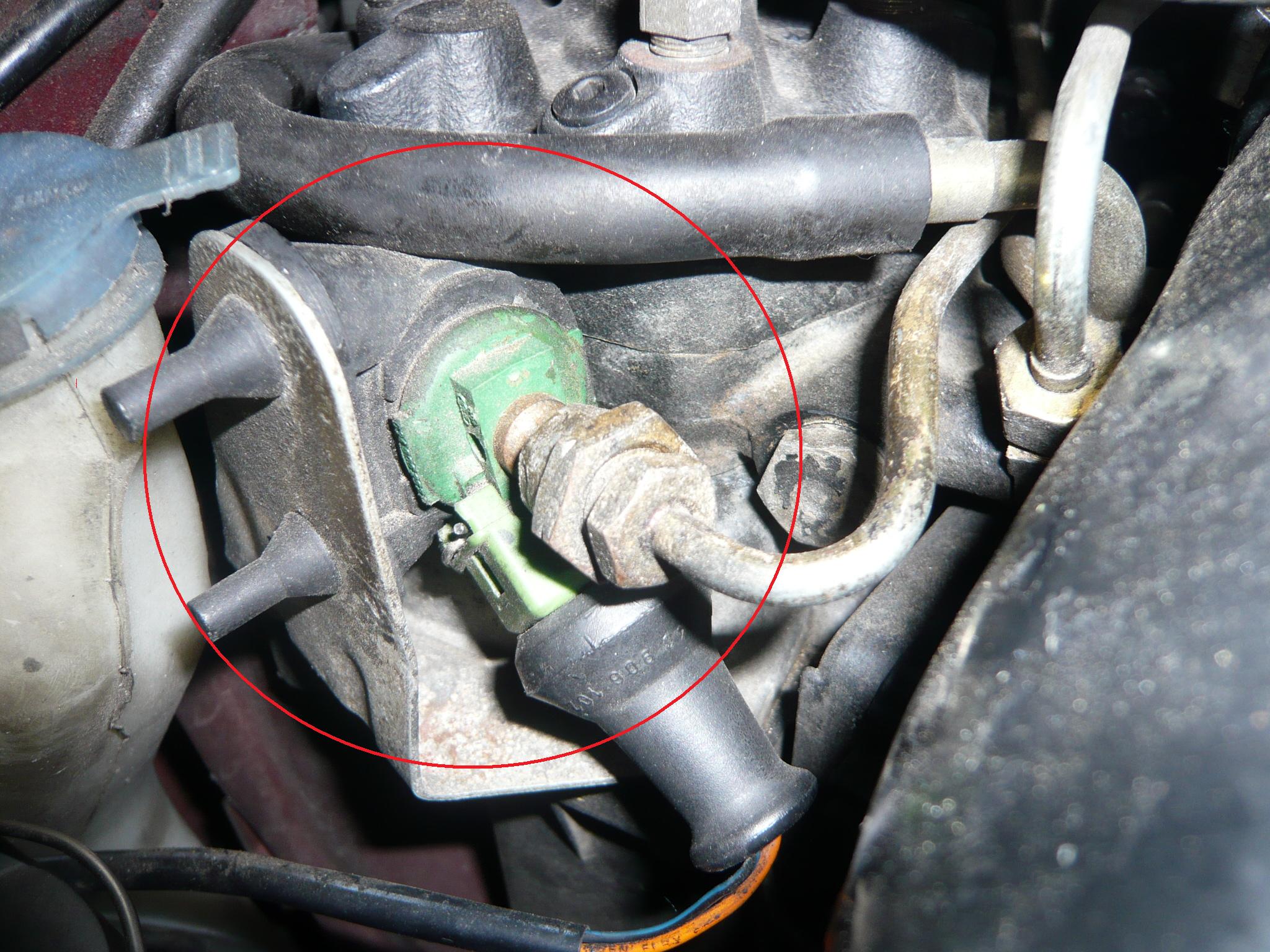

... hierbei handelt es sich um das Lambda-Taktventil N7.
Meinst Du evtl. das hier:Elwood hat geschrieben: Der Letztere hat vorne (also in Fahrtrichtung) kein Ventil eingeschraubt. Was regelt dieses Ventil oder Düse?

Sorry und danke für den hinweis. Ich habe an dieser Stelle kein Lambda Taktventil.Michael turbo sport hat geschrieben:Hallo,
Mein MKB ist MC. An der Stelle, wo Dein Kreis den Sechskant schneidet, sitzt bei meinem MT ein Ventil oder Düse, die in den MT waagrecht nach hinten eingeschraubt wird.
Grüße Elwood
