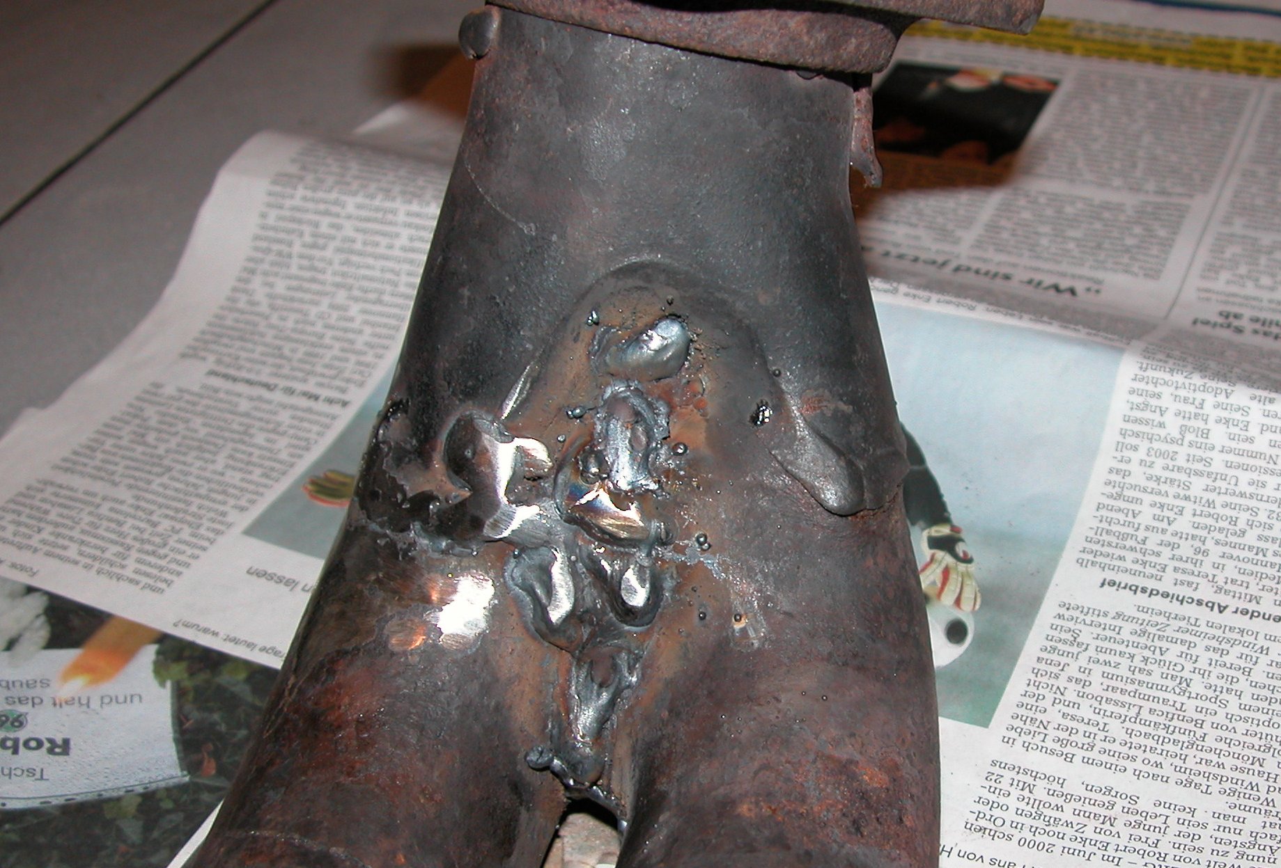

HAllo,
mein Hosenrohr ist gerissen und nun mein Ersatzhosenrohr auch :cry:
Folgendes, ich habe hier bilder von meinem Hosenrohr, was ich eigentlich wieder verbauen wollte, aber seht selbst. Es schaut eher aus als ob jemand schweißen geübt hat. Jetzt meine Frage kann man das alles wieder so herrichten und dann schweißen, dass es ordentlich hält und vorallem lange hält?
DANKE :mrgreen:

kevin's100er hat geschrieben:dass es ordentlich hält und vorallem lange hält
Langfristig gesehen hilft nur ein neues. Sicher kann man das Hosenrohr auch wieder ordentlich schweißen. Nur dauert es nicht lange, dann reißt es irgendwo anders und du fängst wieder an. Ich nehme mal an das Hosenrohr ist 20 Jahre alt. Da ist es dann eben soweit verschlissen das es ersetzt werden muß. Völlig normaler Langzeitverschleiß.
Wahrscheinlich ist das Hosenrohr entfallen ohne Ersatz. Da bleibt dir nur die Anfertigung bei deinem regionalen Auspufftuningbetrieb. Das ist für die kein Problem.
Ob es sonst noch Anbieter gibt, weiß ich nicht.

leider steht ein neues oder ein Customhosenrohr nicht in meinen Möglichkeiten :cry:
Dann muss man halt alle Nähte ordentlich von einem Pro nachgezogen werden, dann müsste es doch halten, oder??

kevin's100er hat geschrieben: kann man das alles wieder so herrichten und dann schweißen, dass es ordentlich hält und vorallem lange hält
das kann man wohl ordentlich schweißen.... Hab das gleiche Problem am Krümmer und am Hosenrohr meines MC gehabt.
Gelöst wurde es durch unseren "Dorfschmied". Leider eine aussterbende Zunft. Der Altmeister des schmieden und schweißens hat mir
die Riße so gerichtet, das man die Stellen wo sie einst waren nur noch findet, wenn man weiß das sie da sein müßen. Nach dem schweißen hat er
die Teile noch in eine andere Firma gegeben um sie "aufkohlen" zu lassen. Das ganze hält jetz schon ein Jahr bzw. knapp 19 tkm.
Ich denke, das kann ev. auch ein Metallbetrieben der Lohnarbeit anbietet.
Da würde ich mal anfragen.

Ich denke auch das es schweißen geht nur ist dies mit sicherheit keine Langfristige Lösung. Versuch es mal Schweißen zu lassen (wenn möglich mit einem hochwertigen Zusatz der leicht Kohlenstoff aufnimmt) und dann aufkohlen lassen. Vielleicht kennst du ja zufällig irgendjemand in deiner Gegend der ein Schmiederfeuer hat.

5 Zylinder sind genug hat geschrieben:Ich denke auch das es schweißen geht nur ist dies mit sicherheit keine Langfristige Lösung. Versuch es mal Schweißen zu lassen (wenn möglich mit einem hochwertigen Zusatz der leicht Kohlenstoff aufnimmt) und dann aufkohlen lassen. Vielleicht kennst du ja zufällig irgendjemand in deiner Gegend der ein Schmiederfeuer hat.
vieleicht stehe ich ja auf dem Schlauch :shock:
Aber ist das Hosenrohr (zumindest beim NF) nicht aus Edelstahl :?: :?:
Wenn ja, was soll den da Aufgekohlt werden :?:
Bei Guss (z.B. Abgaskrümmer) ist Aufkohlen unumgänglich. Aber wie soll das Aufkohlen bei Edelstahl funktionieren :?:
Kevin, such Dir einen Schweisbetrieb der auf Edelstahlbearbeitung ausgelegt ist u. lass Deine Hosenrohr dort aufbereiten.
Dürfte Fachgerecht Instandgesetzt mit ca. 100 Euro erledigt sein.
Roland

Aufgrund meines Hobby's sehe ich wöchentlich einen Schmied. Bedeutet aufkohlen mal komplett glühen lassen?
Das Hosenrohr ist aus V2A Edelstahl ABER nicht rostfrei.
Also ist es möglich diese Pfuschschweißnaht zu entfernen und neu drüberbruzzeln zu lassen?

um das mal abzukürzen. Da muss schon eine Edelstahlfachschweißbetrieb her. Ich zitiere jetzt mal Olli W.:
"zum Material und Schweissen
Beitrag von Olli W. » Mi Jan 07, 2009 12:42 am
Mahlzeit die Herren!
Audi hat damals ein sehr hochwertiges Material für die AGAs genommen, welches als SS409, bzw, in Deutschland als 1.4512 bekannt ist.
Eine Art Edelstahl mit Titan Anteil.
Schweissen geht, aber ist schwierig.
Drüberbraten, wie man es an der Tanke mal schnell mit´m Schutzgas macht, ist Pfusch und hält nur kurzfristig.
Abgesehen davon dass man auch den passenden Edelstahlschweissdraht benötigt, den die Tanke natürlich nicht hat.
Daher sich am besten dazu mal folgende Links durchlesen und erst dann drauflosbraten.
http://www.azom.com/details.asp?ArticleID=969
http://www.edelstahl-service-center.de/ ... 1.4512.pdf
Uwe & ich haben am verg. Samstag meinen Auspuff vom MC am Übergang MSD zum ESD geschweisst, und zwar mit WIG und Edelstahldraht - das war reichlich mühsam, ist aber dafür auch haltbar.
Die vorherige Pfuschnaht von der Tanke war dagegen nach rund 1,5 Jahren völlig porös und verrostet.
MIG geht auch und ist evtl sogar besser als WIG, aber dazu fehlt mir die Erfahrung.
Vorher auf jeden Fall alles restlos blank machen, wo geschweisst werden soll, denn auf Rost hält nix.
Audi, bzw, Leistritz hat seinerzeit die Anlagen nicht mit dem gleichen Zusatzwerkstoff geschweisst aus dem der Auspuff besteht - warum auch immer die das so gemacht haben.
An den Nähten rostet es dann auch irgendwann und beim Schweissen treffen da womöglich 3 versch. Materialien aufeinander - SS409 vom Auspuff, der originale Schweisszusatz und Euer Schweissdraht.
Beim Hosenrohr evtl. innen ein Stück Kupfer gegenlegen, sofern machbar.
Olli"

So Roland, jetzt aber zur Sache.
War vorhin mal bei meinem Instandsetzer und wurde wie folgt aufgeklärt:
* Abgaskrümmer: wurde nach Nahtvorbereitung Lichtbogengeschweißt, geschliffen, Sandgestrahlt und Aufgekohlt (oder andersrum ??)*
* Hosenrohr: wurde nach Nahtvorbereitung Lichtbogengeschweißt, geschliffen, Sandgestrahlt und Elektropoliert (Sandgestrahlt & Elektropoliert zur wiederherstellung der Korussionsbeständigkeit)*
Bei beiden Schweißvorgängen wurde auf der Gegenseite mit Kupferblech-/rohr gegengehalten zwecks durchschweißens der Schweißwurzel.
Hab auch noch das Versprechen mit auf den Weg bekommen, das wenn die geschweißen Stellen zu Lebzeiten des Meisters nochmal reißen/brechen sollten,
er sie mir auf seine Kosten wieder in Ordnung bringt. Das ist ein versprechen eines Mannes der seit über 50 Jahren sein Handwerk ausübt ....

Tut mir leid wusste nicht das es aus Edelstahl ist. Edelstahl ist am besten mit WIG zu schweißen und einem hochwertigen zusatz. Kann eigentlich jeder guter Metallbaubetrieb machen. Und so teuer wird das Schweißen auch nicht sein. In der regel ca. 45 Euro die Stunde.
