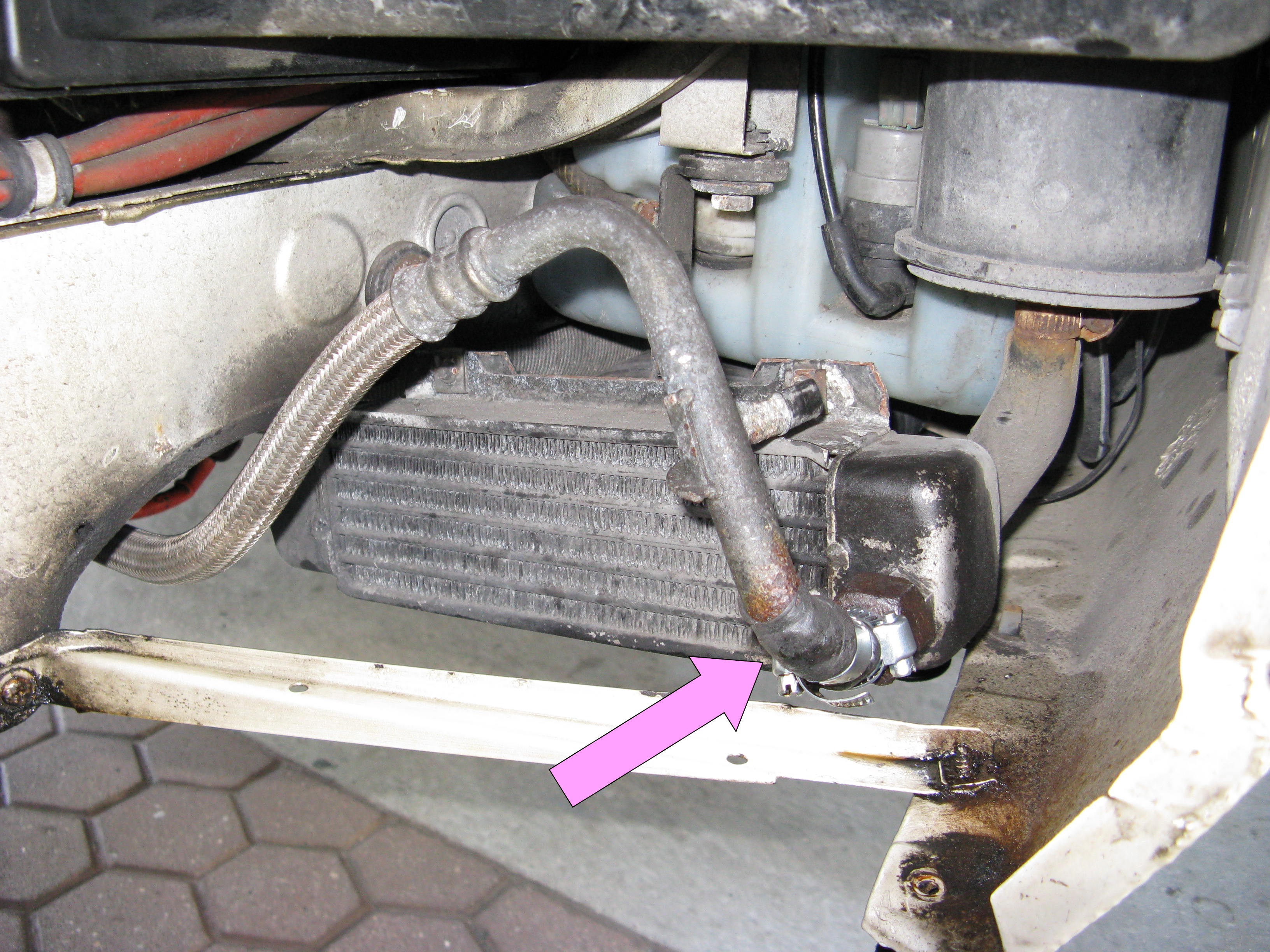

Vor ca. 6 Wochen fiel mir auf, dass mein 20v leicht Öl verlor und sich hin und wieder vor dem rechten Vorderreifen eine kleine Lacke bildete. Also Innenradhaus runter und nachgesehen - Ölleitung im Vorlauf zum Ölkühler leicht undicht. Die Vorlaufleitung ist die Leitung, welche kotflügelseitig zum Ölkühler führt. Grund der Misere: Massive Korrosion am Anschlussrohr zum Kühler.

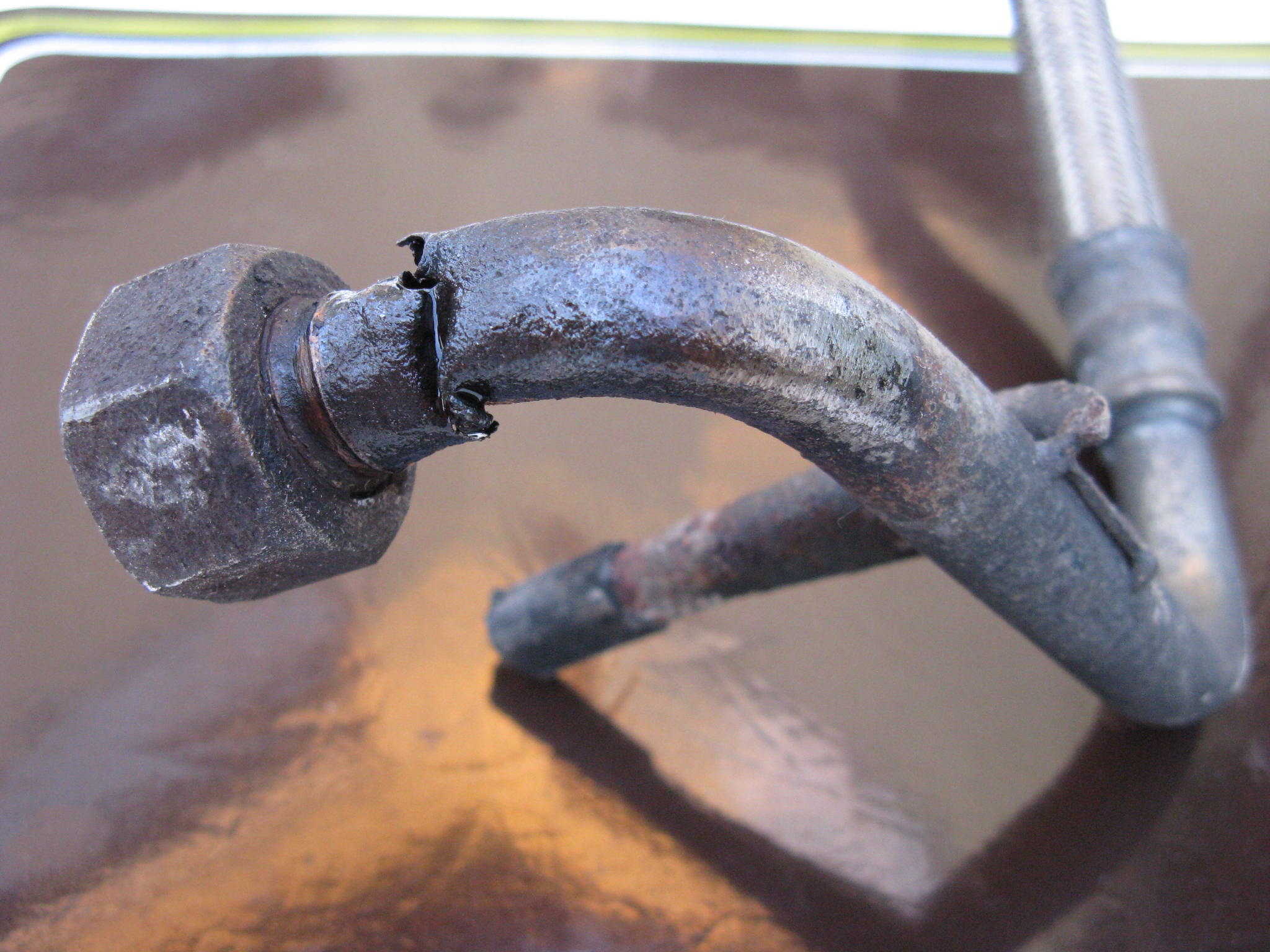

Hatte mal bei meinen Turbo quattro ein ähnliches Problem, Ölkühlerleitung an der Biegung durchgerostet, also anderen kompletten Ölkühler mit Schläuchen aus den Lager geholt, schön und gut, aber der Versuch die Leitungen bei dem im Auto verbauten zu Lösen gelang nur zu zweit und durch abreißen der Leitung.
Bei den ersatz Kühler wollte ich dann die gute Leitung runterschrauben, also Ölkühler in den Schraubstock eingespannt (was ja nicht gerade einfach ist, wenn man den Ölkühler nicht beschädigen will) und versucht die Leitung zu öffnen, gelang auch wieder nur zu zweit und zuhilfenahme eines großen Rohres, allerdings hat das Gewinde am Ölkühler schaden genommen, und natürlich in der Überwurfmutter des Ersatzschlauches war der ganze Metallabrieb. habe dann einfach Hydrauliküberwurfmuttern und Außengewinde genommen und die Überwurfmutter ,,freigeschnitten" bei der Leitung hat es geklappt. aus der gedachten 30 minunten Reparatur ist ein Tag geworden, nachdem noch der Kabelbaum vom Anlasser so Marode war das er noch teilweise erneuert werden musste.
Den Ersatzölkühler konnte ich mit der Hydrauliküberwurfmutter, als ,,Nachschneider" nicht mehr Retten, das Gewinde ist zu Stark deformiert, die einzige Möglichkeit wird sein den Ölkühler zum Kühlerbauer zu bringen und das machen zu lassen
WIe oben schon geschrieben, das Hauptproblem ist die Verbindung Alu zu Eisen.
Peter

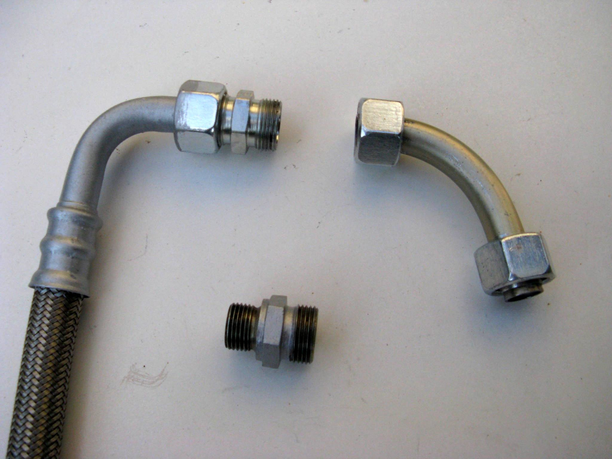

Auch mein MC war über 20 Jahre alt. Ich habe das defekte Teil abgeschnitten, ein neues Rohrteil gebogen und laienhaft ausgedrückt mit Quetschmuttern an den Rohrenden und Gewindeverbindungsstück verschraubt (s. Bilder). Hält seit Jahren absolut dicht und ist auch kein größerer Aufwand gewesen.
Es grüßt Raki

Genau das ist die Stelle wo sie immer Durchrosten.
Peter
