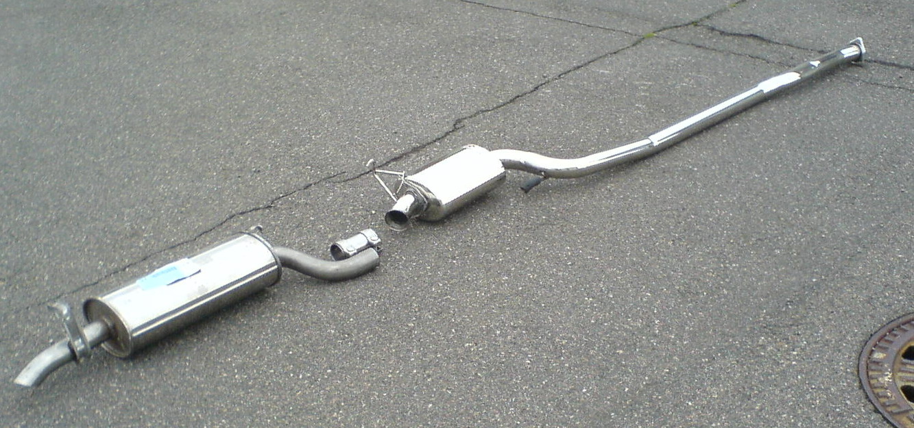

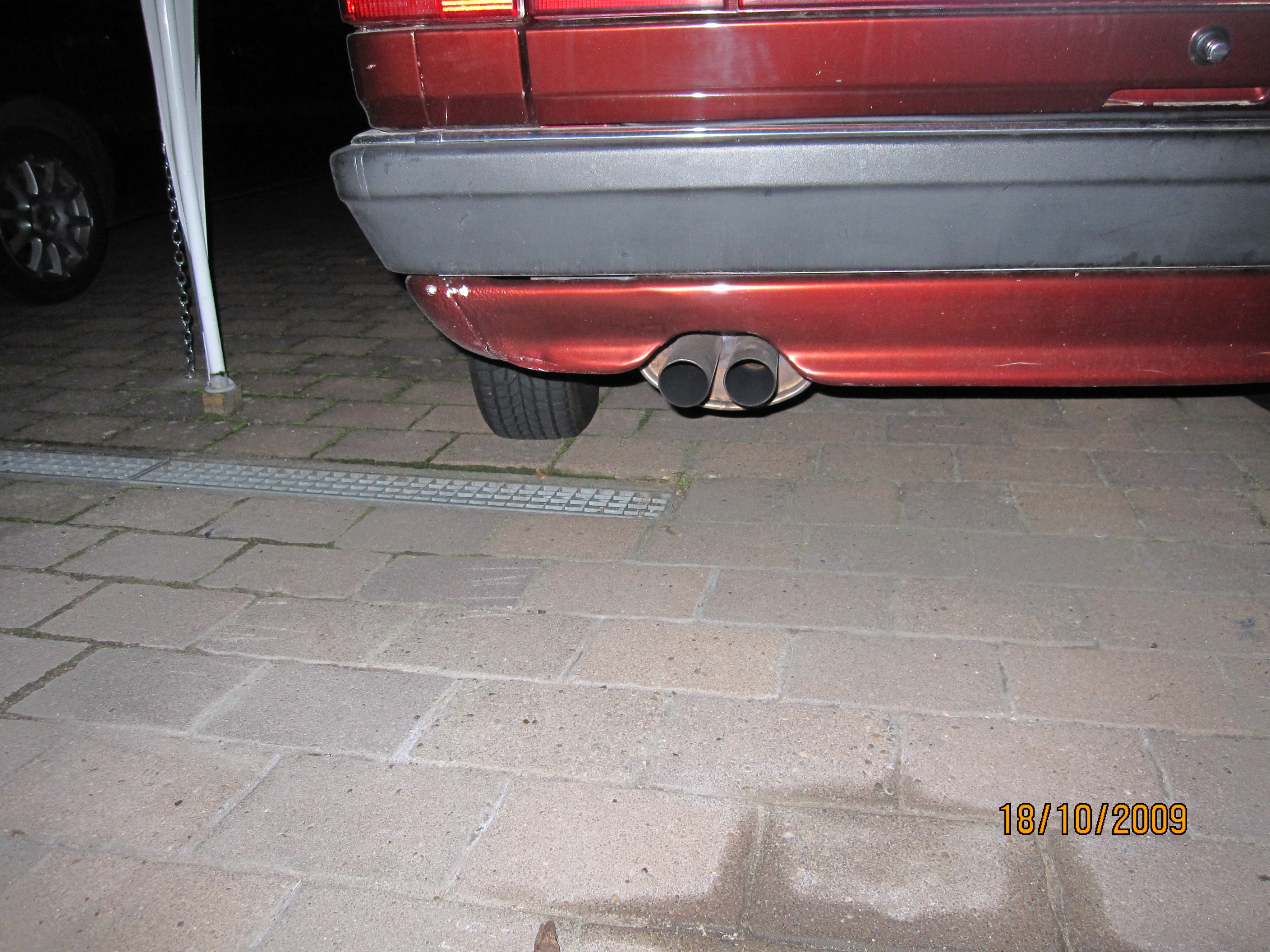

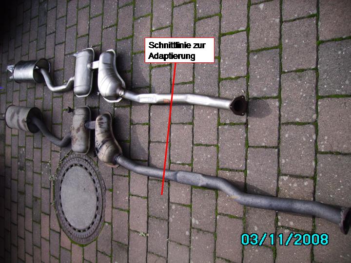

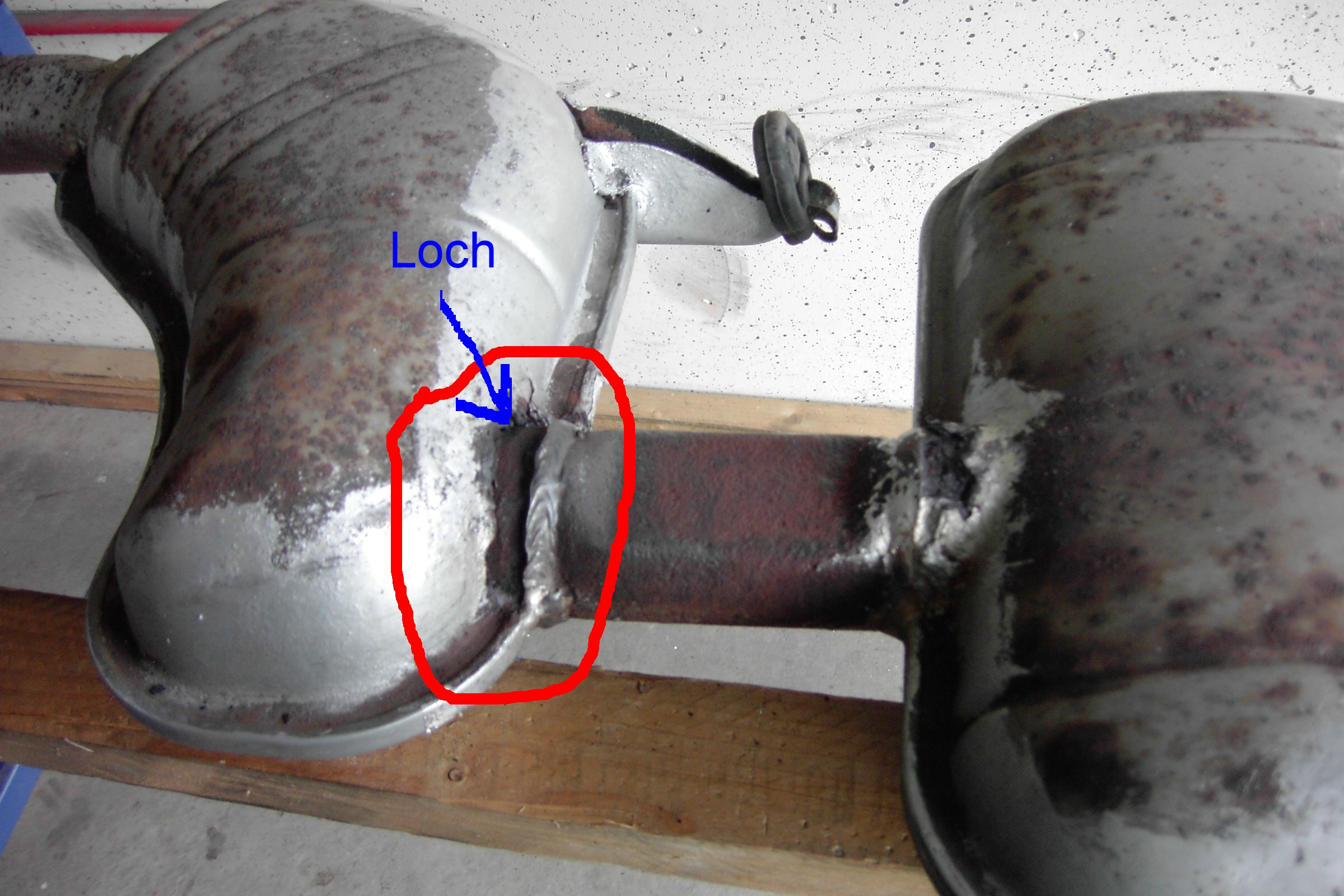

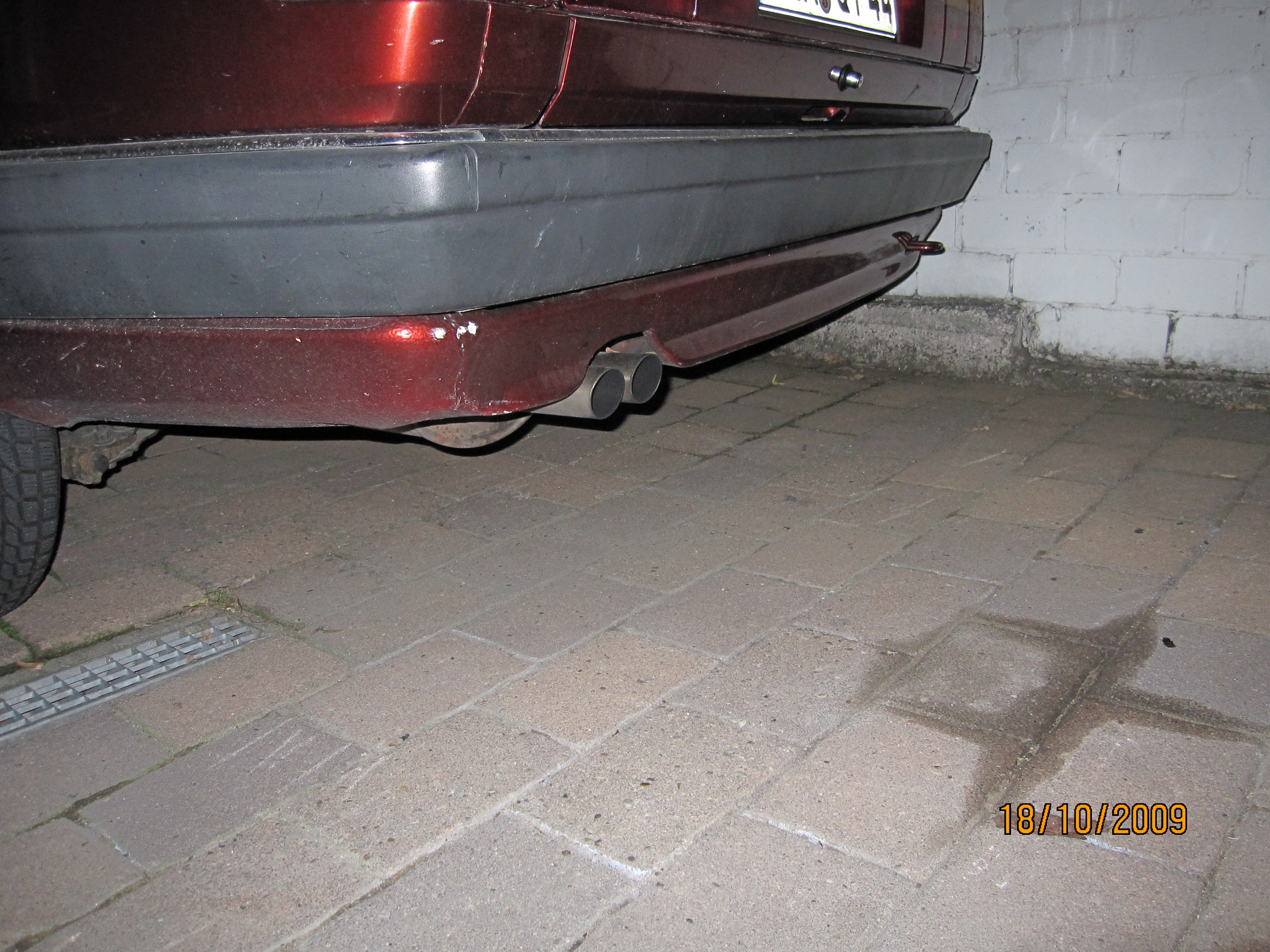

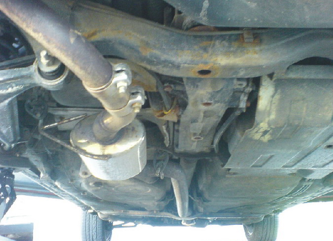

Hallo Lukas und NF quattro Auspuffsuchende,
hier mal meine Erfahrungen zum Thema:
Ich habe so einen Auspuff jahrelang gesucht. Weder neu, noch gebraucht, auch nicht für Geld und gute Worte bekommen. Nach 17 Jahren, 270 000 km meine Anlage dann intensiv nachgeschweißt, weil ich keinen bekommen habe. Nach 19 Jahren 290 000 km hatte ich dann die nachfolgend beschriebene Lösung umgesetzt.
Du kannst bei CUSTOM-AUTO-CRAFT.COM entweder eine Komplettanlage mit MSD und NSD kaufen. Ist nach meinen bisherigen Erfahrungen das einfachste und preiswerteste für einen neuen Auspuff.
Oder wie ich (weil ich schon einen originalen NSD gekauft hatte) nur den MSD kaufen. Da musst du aber noch das Abgangsrohr des MSD zum Eingangsrohr des NSD (wegen der unterschiedlichen Rohrdurchmesser) anpassen mit folgendem Arbeitsumfang:
Rohrausgang des MSD zum NSD von 60mm auf 55mm Rohrdurchmesser ändern. Vom MSD zum NSD ein Stück Rohrbogen 55mm Durchmesser anfertigen und am MSD anschweißen um den MSD mit dem original Audi NSD mittels Doppelschelle zu verbinden,
+ Montagearbeiten
+ Material / Kleinteile
Alternativ dazu gibt es noch die Variante:
Einen Rohrbogen zwischen MSD und NSD anfertigen und einschweißen ohne Verwendung einer Trennung (Doppelschelle). Dabei wäre der Rohrdurchmesser egal.
Eine spätere Trennmöglichkeit zwischen MSD / NSD mit (Doppelschelle) wie beim Originalauspuffanlagen wollte ich aber erhalten.
Die Anpassungsarbeiten sind problemlos für jeden Auspufftuningbetrieb.
Den Auspuff musst du dann eintragen lassen. Das sollte kein Problem sein. Einige hier im Forum haben das schon gemacht. Siehe auch Beiträge im Forum. Meiner ist nicht eingetragen und in Verbindung mit dem originalen NSD auch nicht lauter. Den Komplimente aussprechenden TüV-Prüfer hat es auch nicht interessiert. Oder er hat es nicht bemerkt, weil es in Verbindung mit dem originalen NSD weniger auffällt. Vielleicht auch weil der hervorragende mängelfreie Zustand des fast 19 Jahre und 300 000 km alten Audis ihn so geblendet hat. :)
Allerdings sieht der Kenner das der MSD nur einen Schalldämpfer hat, und nicht zwei, wie der Originale.
In meinem Fall musste ich beim MSD von CUSTOM-AUTO-CRAFT.COM lediglich an dem Rohr im Bereich der Quertraverse die Flachstelle nacharbeiten. Weil das Rohr sonst im Fahrbetrieb beim Lastwechsel (nur beim Beschleunigen) angeschlagen hat.
Es gibt auch noch andere Auspuffanbieter, aber die kann ich nicht beurteilen. Ich hatte mir damals einige Angebote zur Anfertigung machen lassen. Die lagen alle jenseits von gut und teuer. Konkret mindestens 600 Euro über der CAC Komplettanlage. Alle konnten oder wollten den MSD auch nur mit einem Dämpfer fertigen, als keinen original Nachbau anbieten.
Eine Alternative wäre, wie in vorherigen Beiträgen beschrieben, noch die Auspuffanlage vom C4 quattro. Man könnte sicher auch eine vom 200er montieren, die ist aber staudruck- und strömungstechnisch nicht auf den Saugmotor abgestimmt. Ob sich das evtl. negativ auswirkt kann ich nicht beurteilen. Davon habe ich keine Ahnung.
Der Vollständigkeit halber möchte ich noch erwähnen, das die Hosenrohre ebenfalls nicht mehr erhältlich sind. Auch da bleibt nur eine Anfertigung.
Falls du weiter nach einem MSD suchen willst, von nachfolgend genannten hatte ich damals nur Absagen erhalten.
- VW/Audi Vertragshändler inclusise Teilelocator
- Volkswagen-Audi Classic Parts Center
- Kundenbetreuung Audi
- Bosch Dienst
- Stahlgruber
- ATU
- diverse regionale Autoteilehändler
- diverse Internetanbieter führen den Typ in ihrer Verwendbarkeitsliste. Auf Nachfrage, ob das richtig sei, weil das Bild zum Angebot noch nicht mal annähernde Ähnlichkeit mit dem Original hat, kam immer nur eine entschuldigende Antwort.
- Herstelleranfrage: der MSD wird nicht mehr hergestellt
- auto-meile.de delti.com
- seik.de Gebrauchtteile
Durch die Abwrackprämie könnte es vielleicht bei Gebrauchtteileanbietern wieder was geben.
Also viel Erfolg!
Gruß Sven

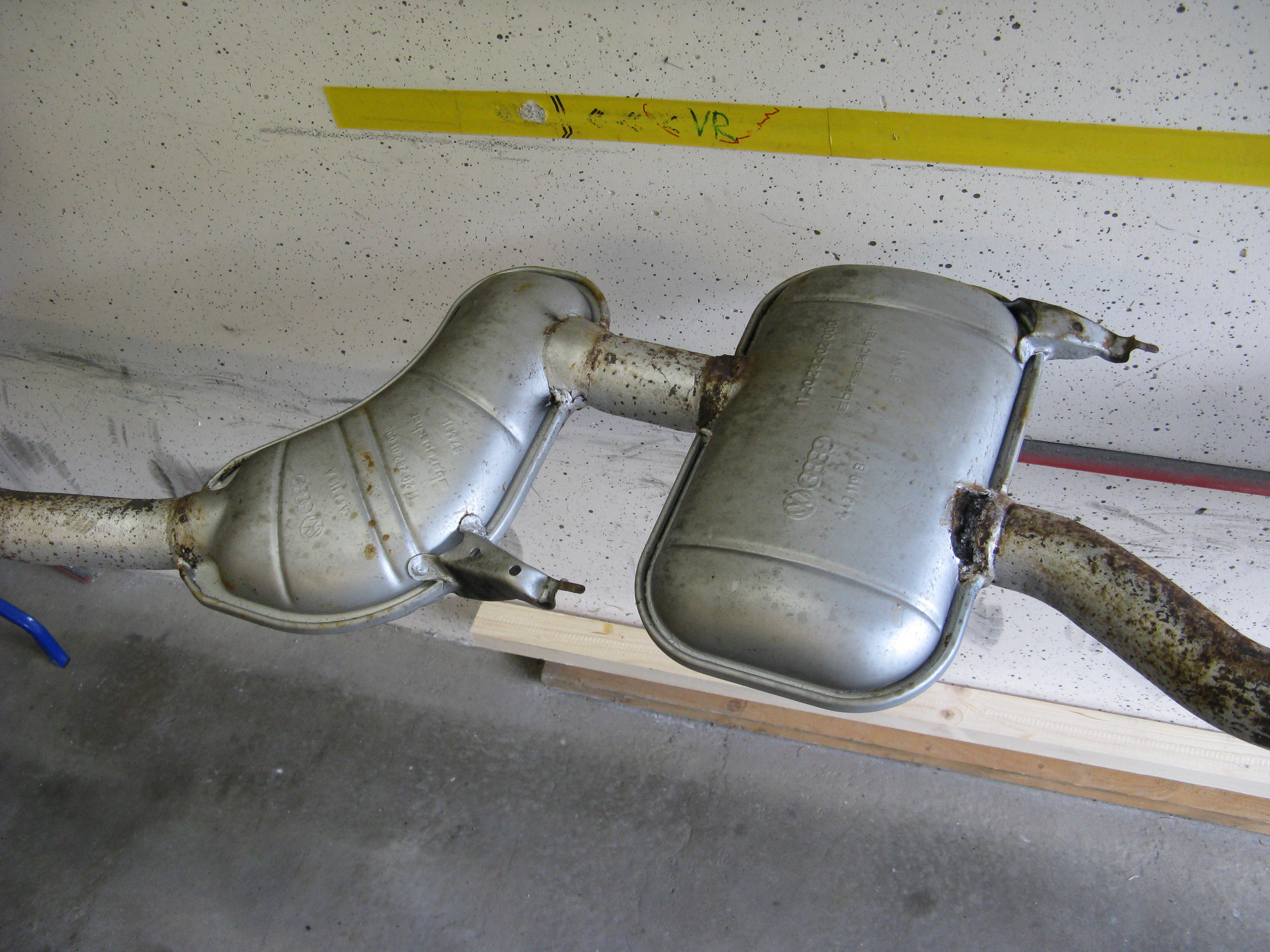

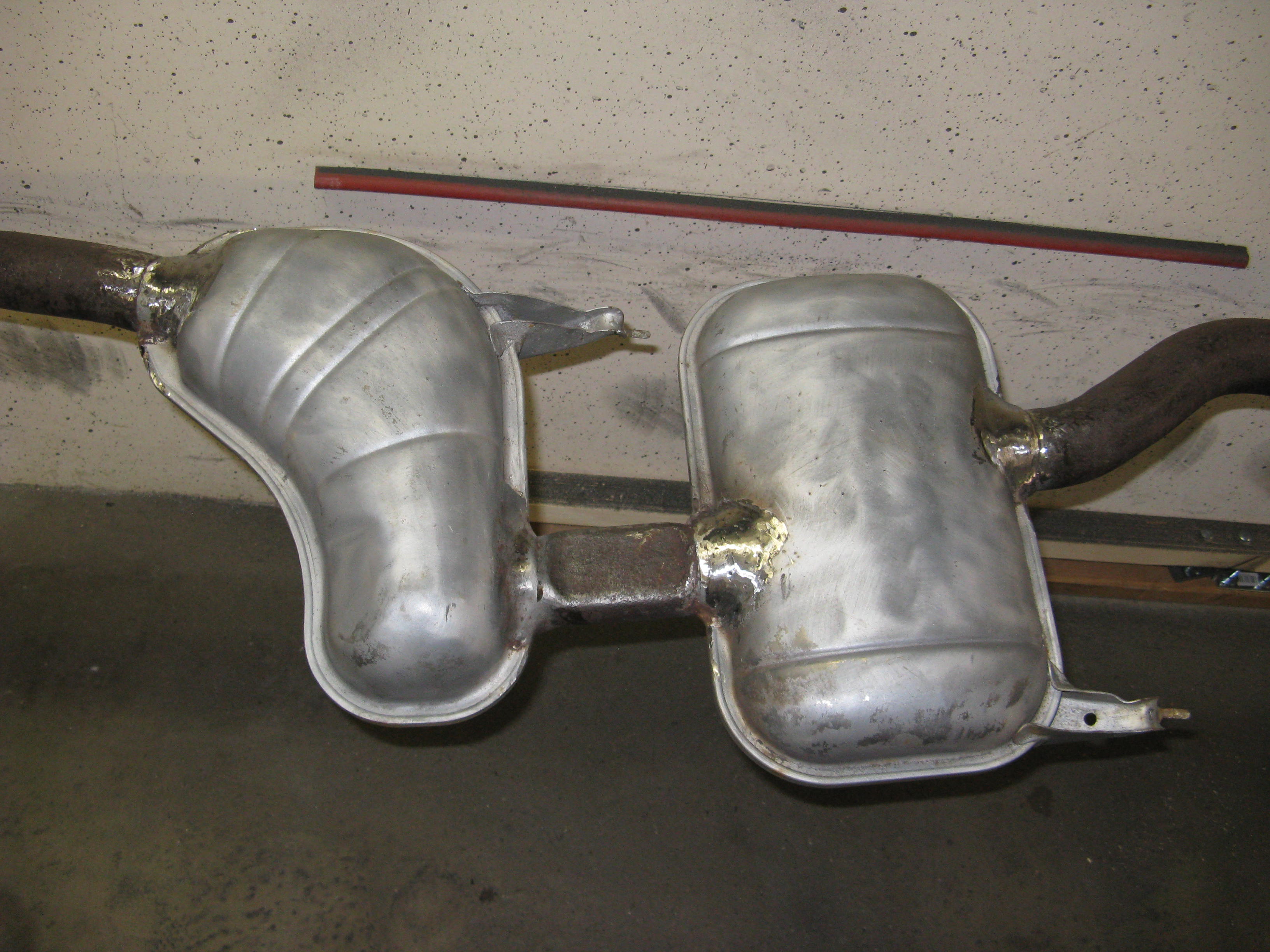

kein MSD zu finden, erst mal umfangreich nachgeschweißt
2 Jahre 20 000km später: jetzt nur noch zwischen MSD von CAC + original NSD eine Verbindung herstellen
meine Lösung: MSD von CAC + original NSD

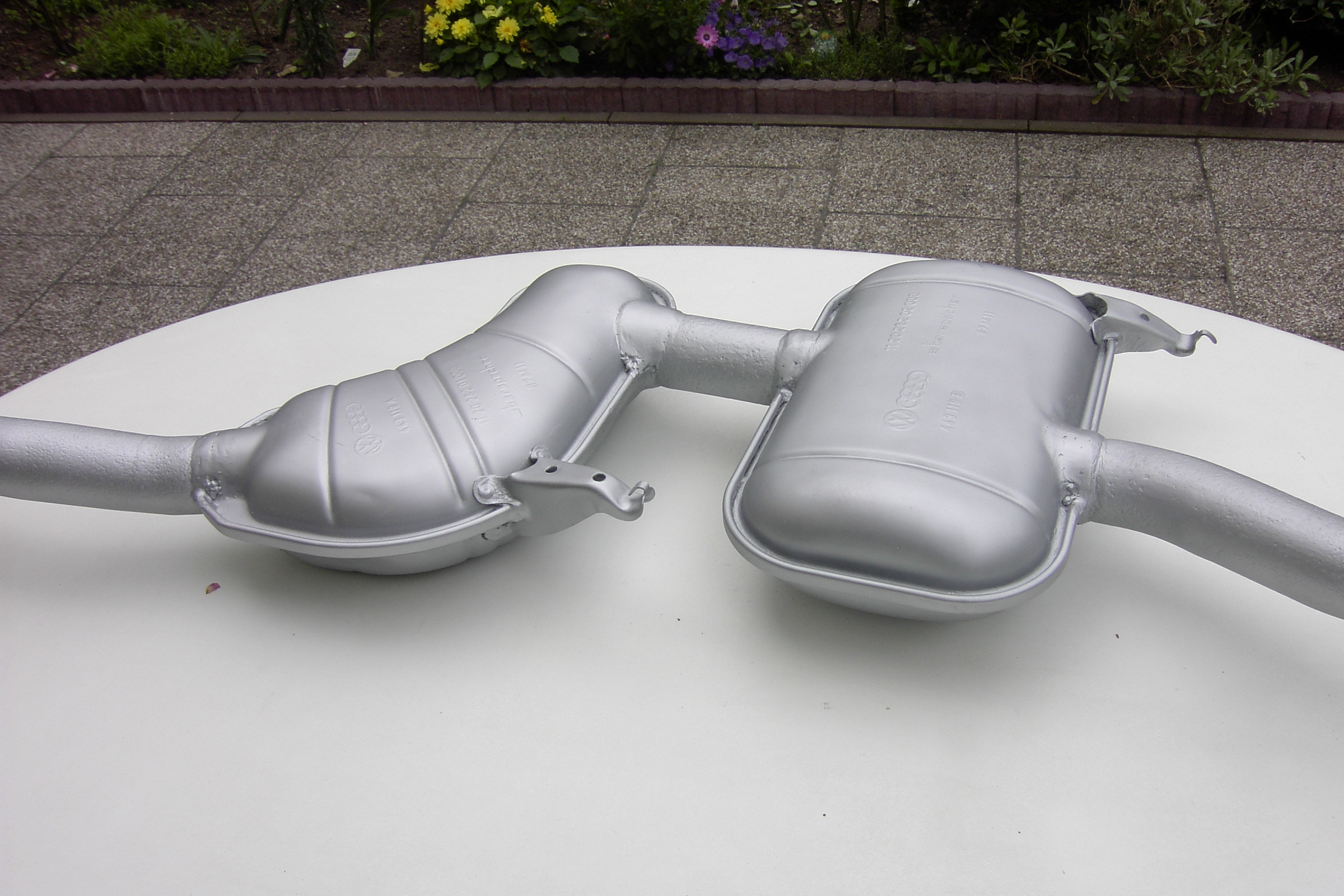

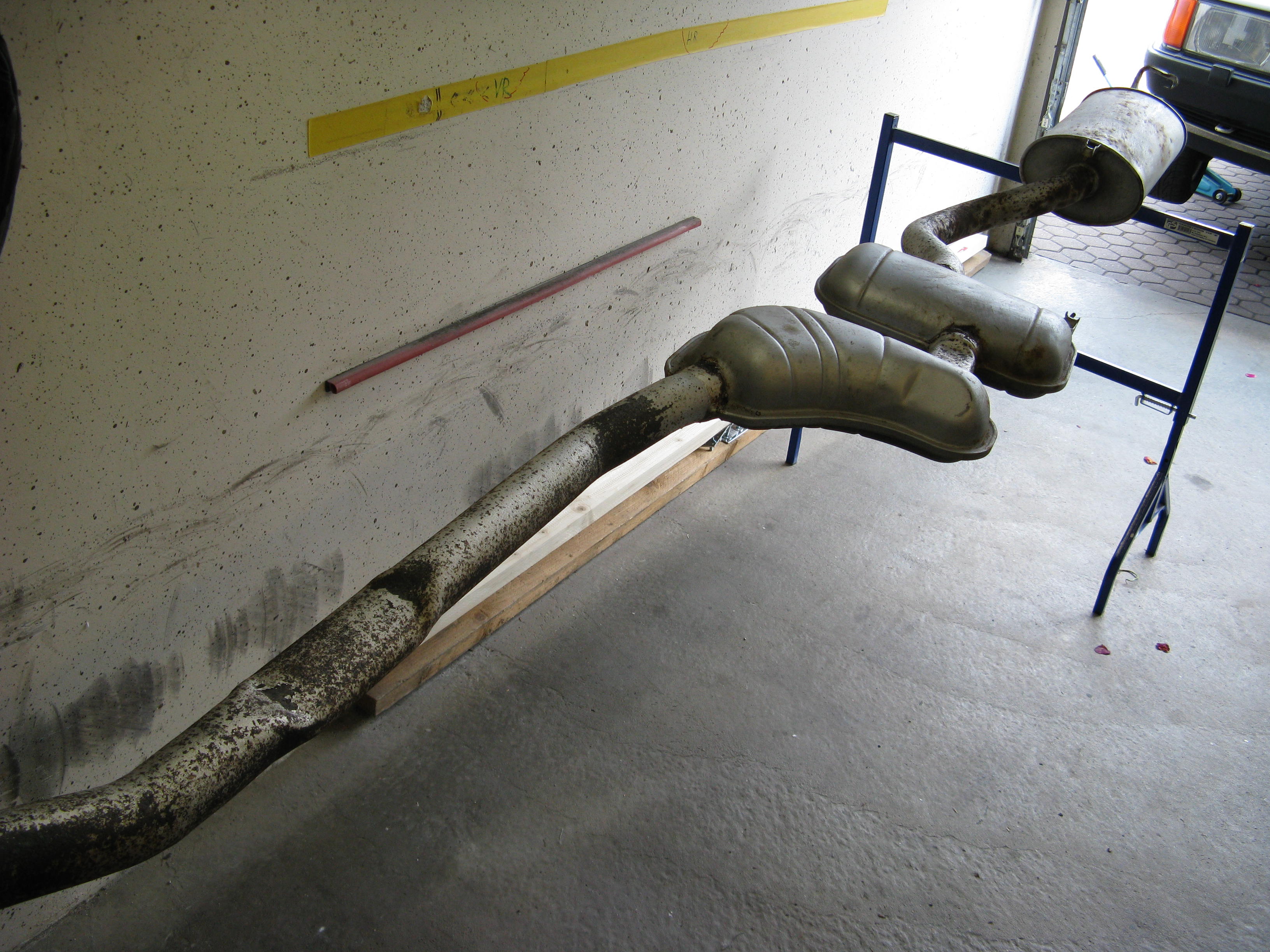

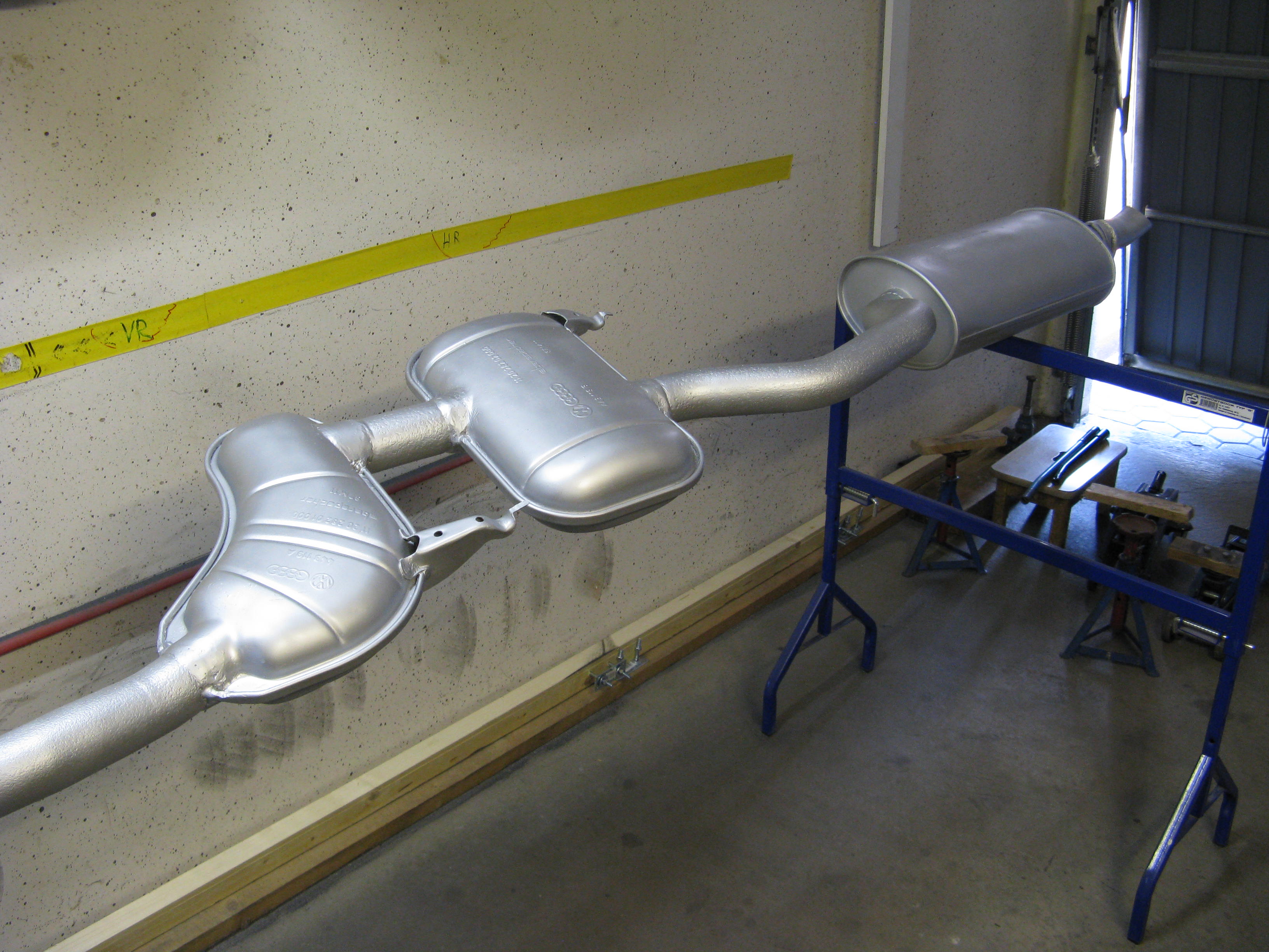

Maik hat geschrieben:Oder eine vom 2,8er C4 nehmen, natürlich der Quattroversion.

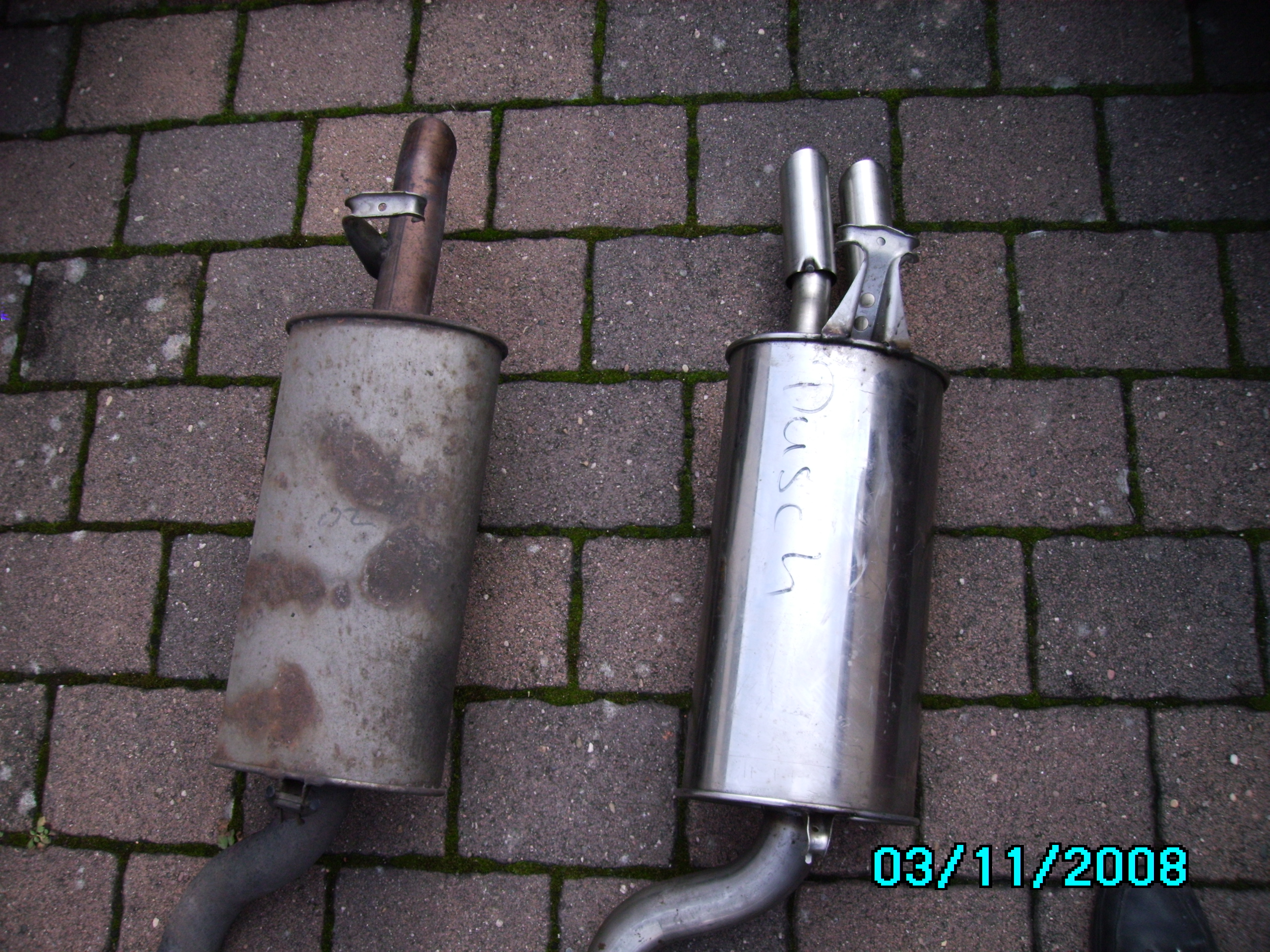

Kann ich nur bestätigen. Ich stand auch vor den Problem für meinen MC2 quattro einen neuen Auspuff zu bekommen.
Ich habe dann durch Zufall eine komplette nagelneue originale Audi Anlage von einen C4 V6 quattro bekommen.
Diese konnte ich ohne große Anpassungsarbeiten einbauen. Wichtig ist nur, dass der MSD und der ESD dann verwendet wird, weil die Rohrführung zwischen beiden Teilen etwas unterschidlich zur 44er Anlage ist. Dann muss bei beiden Anlagen (44er und C4) das Rohrstück gekürzt werden, so dass im Bereich zwischen Gelenkwellenzwischenlager und Eingangsflansch HA-Differenzial eine Doppelmuffe gesetzt werden kann. MC und C4-V6 haben beide 60mm Rohrdurchmesser, so dass alles passt. Ein Leistungseinfluss habe ich subjektiv nach dem Umbau nicht bemerkt, nur dass das Auto jetzt recht brummig bei Leerlauf ist, was jedoch nur von aussen auffällig ist.
Ich habe auch damals Bilder gemacht, werde sie bei Gelegenheit nochmal hochladen.
Heini
Beiträge: 42
Registriert: 06.02.2008, 22:53
Fuhrpark: Audi 200 Avant turbo quattro 121kW MJ89
Audi 100 Avant turbo quattro 121kW MJ89
Audi A6 Avant V6 5V quattro 142kW MJ96
Audi Allroad quattro V6 TDi 132kW MJ01
Wohnort: Karlsruhe

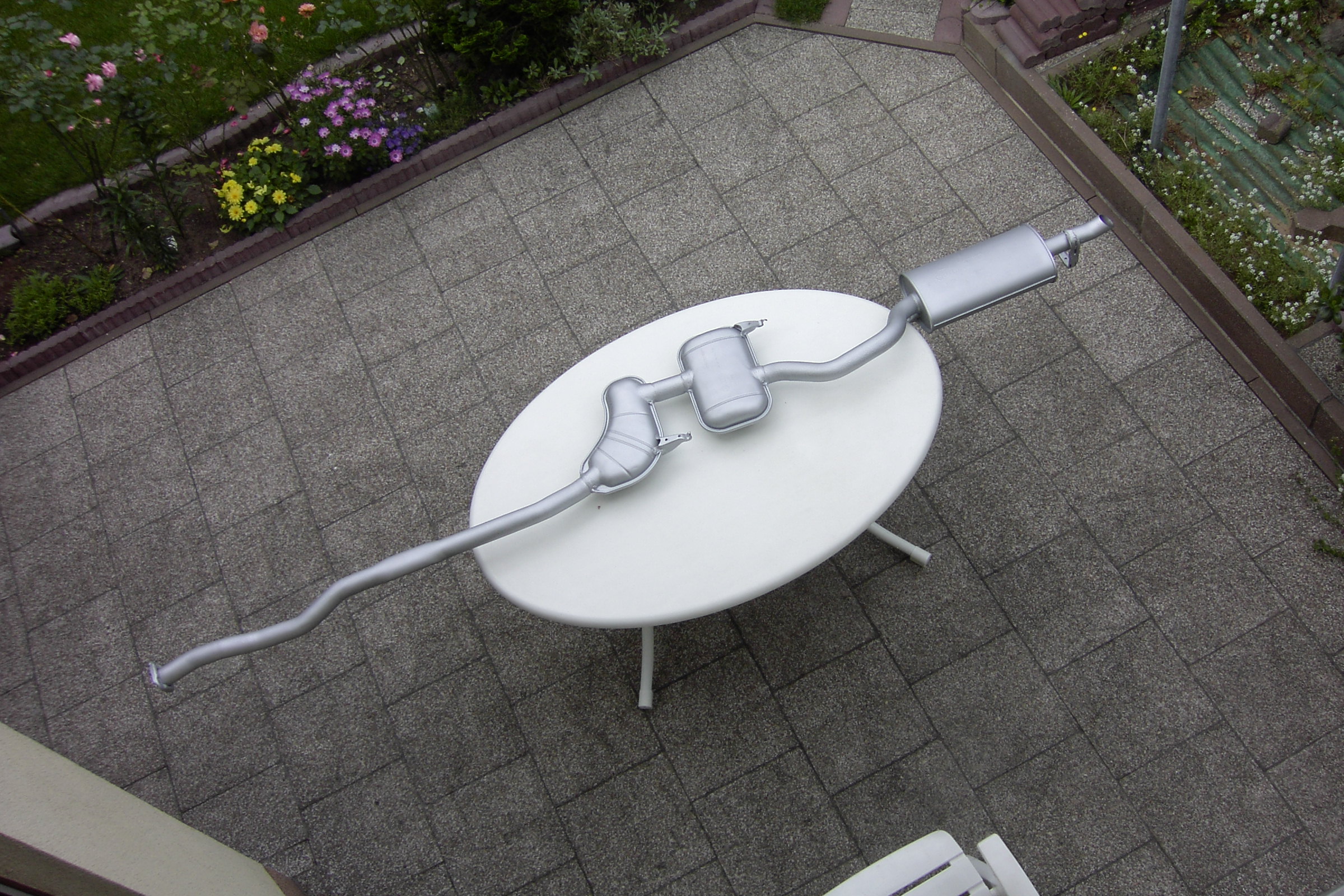

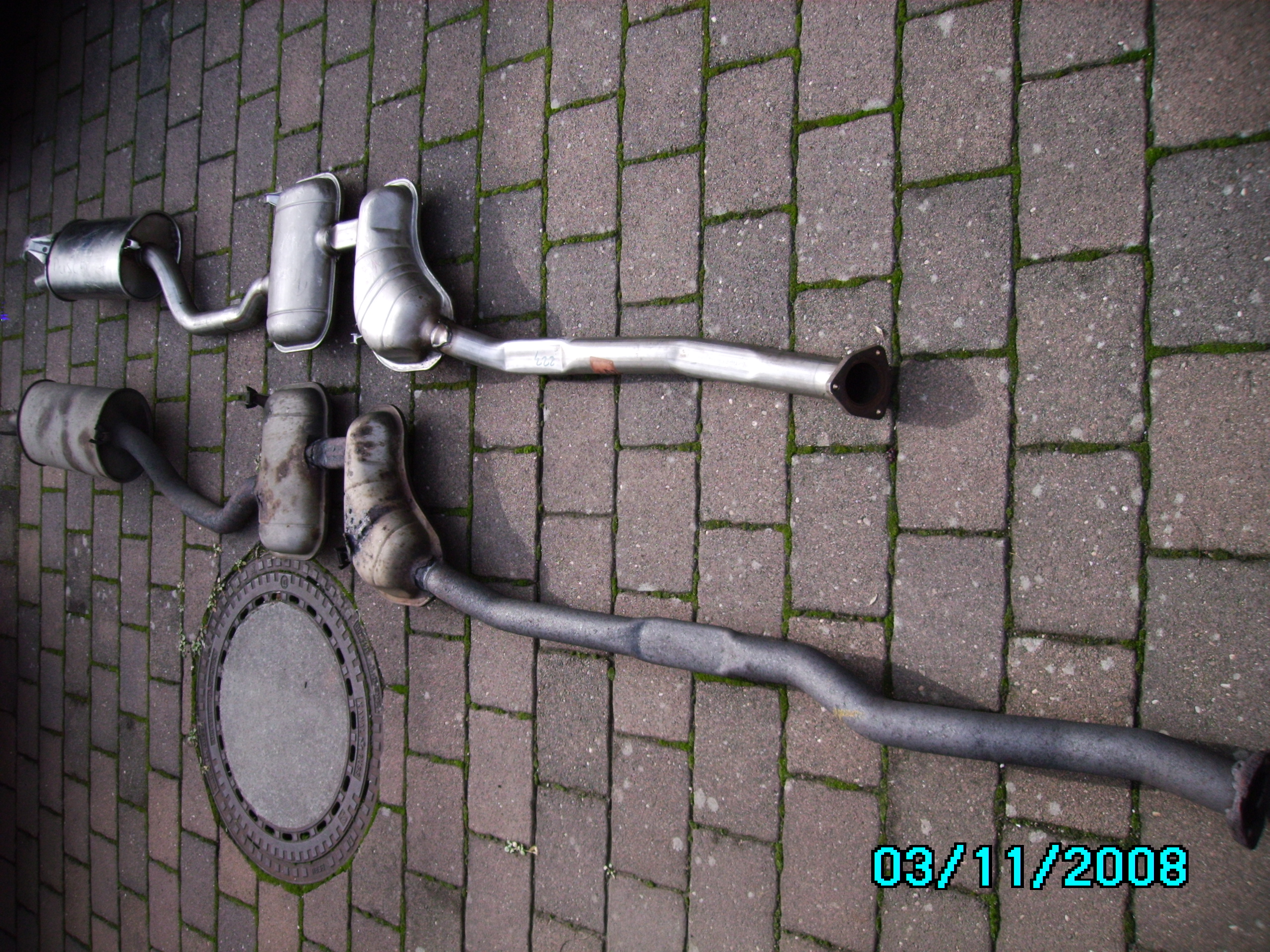

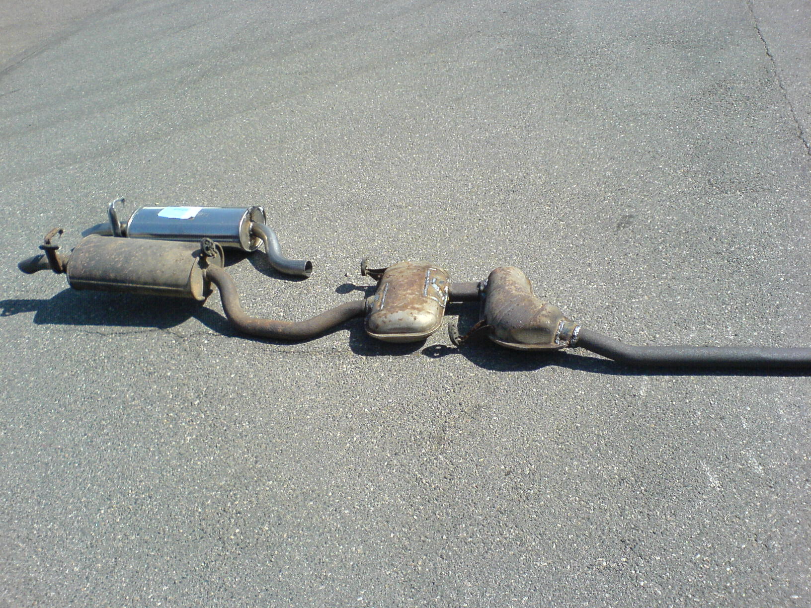

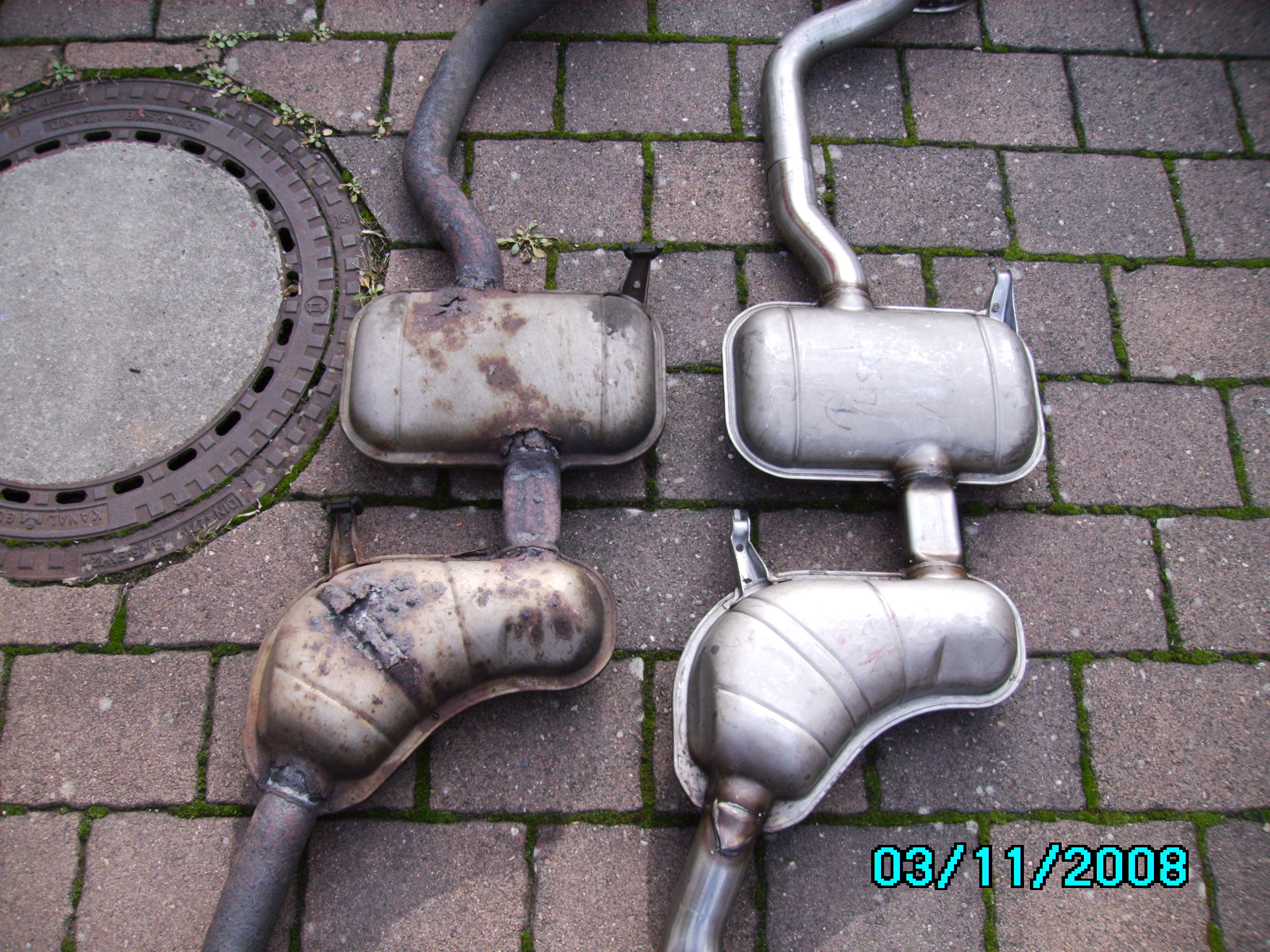

Re: Woher Auspuff für Typ44 quattro
Beitrag von Heini »
Anbei noch die Bilder meiner alten 44Q-Anlage und der C4Q Anlage...

Hallo Cheffe,
ich habe beide Anlagen eingekürzt, so dass ich von meiner alten Anlage noch ein Stück Rohr vom Kat bis zum MSD verwendet habe und die neue Anlage an gleicher Position ebenfalls abgeschnitten. Die Position für den Schnitt legt einen gemeinsamen Rohrverlauf von neuer und alter Anlage fest.
Auf meinen letzten Bild erkennt man bei der neuen Anlage zwei Vertiefungen am Rohr zum MSD. Zwischen diesen beiden Vertiefungen habe ich die Anlagen geschnitten und mit einer 60er Doppelmuffe versehen. P.S. Die erste Vertiefung ist auch bei der alten Anlage sichtbar. Dort ist das Gelenkwellenzwischenlager.
Heini

Noch das Bild zur Erklärung, kann mich halt nicht immer richtig ausdrücken...
StefanR.
Beiträge: 3691
Wohnort: 86633 Biesenhard
Beitrag von StefanR. »
Ein Bild vom eingebauten Zustand würde das ganze noch abrunden.
MFG Stefan

Hallo Heini,
ah jetzt hab ich's verstanden.... ;) Ich dachte wegen Gelenkwelle an ganz was anderes. Du meintest halt das Kardanwellenzwischenlager... ;) So nennt man das halt hier unten bei uns. ;)
Danke für die Verdeutlichung.

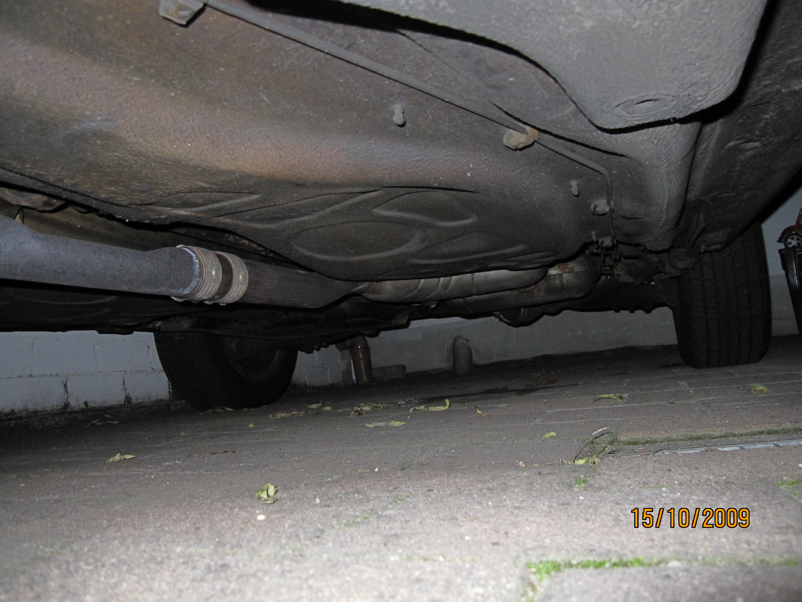

Wohnort: Karlsruhe
Beitrag von Heini »
Hallo Cheffe,
Mensch-Mensch wie du darauf nur gekommen bist :D :D :D
anbei noch das Bild vom Unterboden...

auch ich musste 2007 mit fast 258 Tkm die leidvolle Erfahrung machen, dass keine Originalabgasanlage zu erhalten war. Allerdings waren in erster Linie die Schweißnähte an den Abgasrohren weggerostet und ein kleineres Loch im mittleren Topf.
Ich habe mich daher gezwungen gesehen, die Abgasanlage zu reparieren, also zunächst entrosten, Schweißnähte nachzuschweißen und beim Loch ein Stück Edelstahlblech einzuschweißen. Anschließend wurde die Anlage mit Zinkspray gespritzt. Hat bist jetzt 268 Tkm einwandfrei gehalten.
vor der Überholung
vor der Überholung
Gesamtanlage
Gesamtanlage
Es grüßt Raki

Hallo Leute,
Auf Grund einer Nachfrage zum Aussehen des Endrohres bei Verwendung der C4Q-AGA, habe ich noch folgende Info für euch...
Die Original-C4-Endrohre stehen etwas aussermittig unter der 44er-Schürze heraus. Das kann man jedoch durch die Aufhängung etwas anpassen. Was jedoch mir nicht gefallen hat, war dass der Endrohre zu tief waren (Oberkante Rohr = Unterkante Schürze). Das konnte durch die Aufhängung ebenfalls noch ein wenig kompensiert werden. Das blöde an der Sache war, dass die Rohre etwas nach unten geneigt aus den ESD herausgeführt werden :x
Da mir das nicht zugesagt hat, habe ich die Endrohre abgeschnitten und durch zwei 55mm V2A-Endrohre ersetzt. Diese füllen dann die Schürze schön aus ohne prollig zu wirken. Die Enden noch ein wenig angeschrägt und das ganze sieht aus wie original :-D :-D
