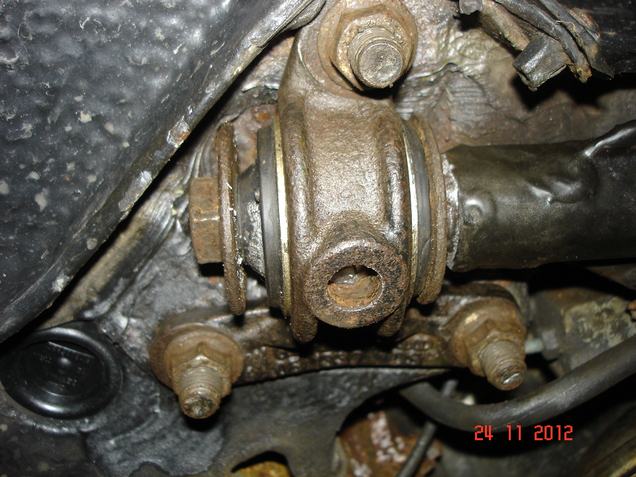

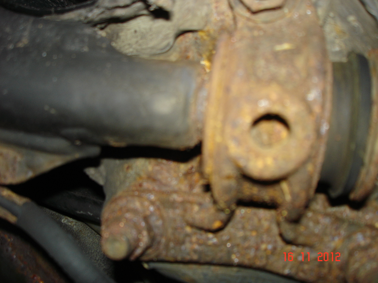

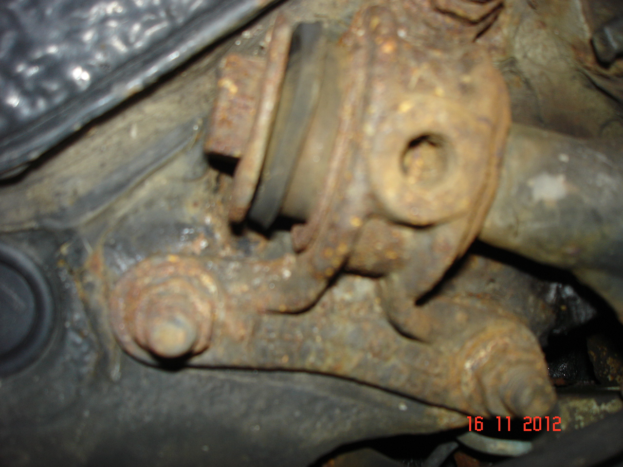

Hallo, wer kann mit helfen
Bei meinem 91 er 200 20V hab ich das berühmte Poltern an der Hinterachse.
Ich habe gesehen das das Gumilager in den dreieckslenkern was mit der 24? Mutter befestigt ist, recht spröde und halb rausgefranzt ist.
Das Teil gabs oder gibt es komplett für Sau teure Kohle. Ich weiss aber das auch die Lager einzelln ( 2 je Seite ) zu kaufen sind. Hat jemand die Teilenummer und den Preis parat ? am bestem mit Zeichnung ( E*ta ? )
Danke Holger
Danke Holger

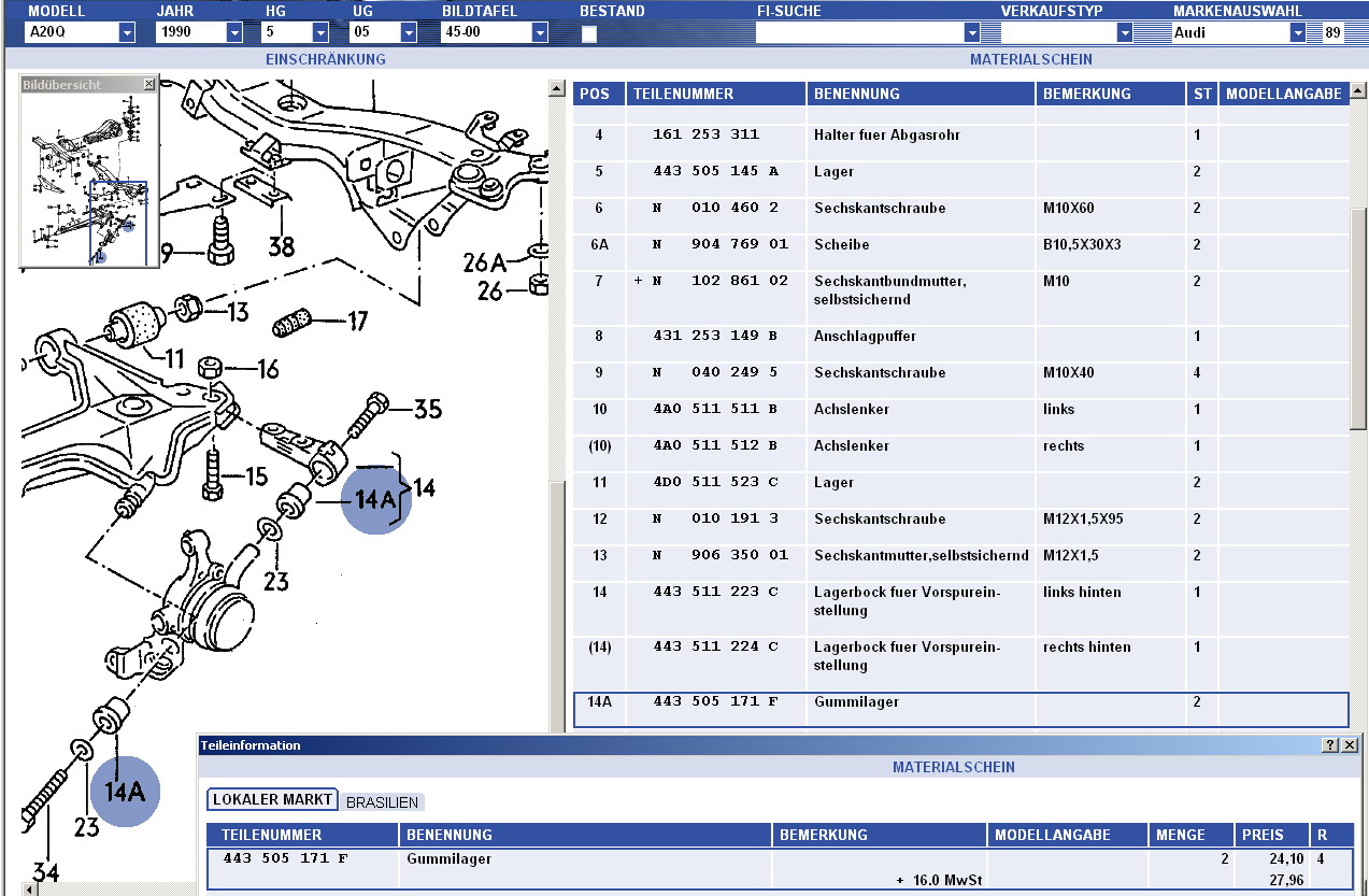

Hallo Holger,
es macht zwar viel Arbeit, aber ich empfehle dir gleich die HA komplett zu machen. Alle Lager, pauschal auch Radlager. Dämpfer und Federn. Da hast du langfristig Ruhe.
Gruß Sven
443 505 171 F mittlerweile knapp 30 Euro pro Stück.Audiquattro20V hat geschrieben: Ich weiss aber das auch die Lager einzeln ( 2 je Seite ) zu kaufen sind. Hat jemand die Teilenummer und den Preis parat ? am bestem mit Zeichnung ( E*ta ? )
Gruß Sven

Re: Teilenummer Gummimetalllager H - Achse 20V ???
Hi Sven,
mh? bist du sicher ?

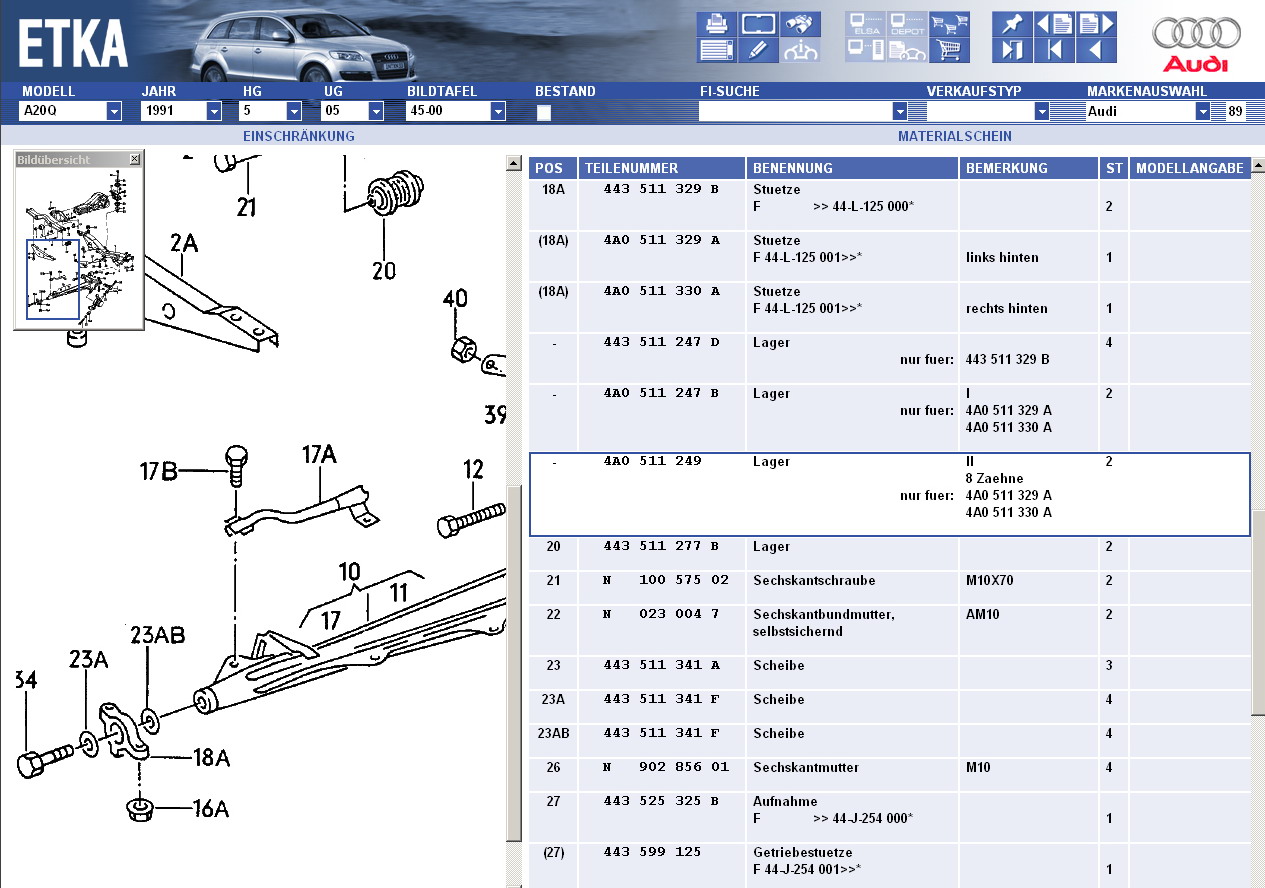

Laut ET*A Bild meine ich eigentlich nicht diese Stütze , sondern Position 18a
Kann nathürlich sein, das die Gummimetalllager gleich sind ?!
Gibt da wohl verschiedene. Meine Stütze ist mit 3 Schrauben (Bj 91) befestigt. die meines Kollegen nur mit 2Schrauben ( Bj 90 )
Gruß Holger

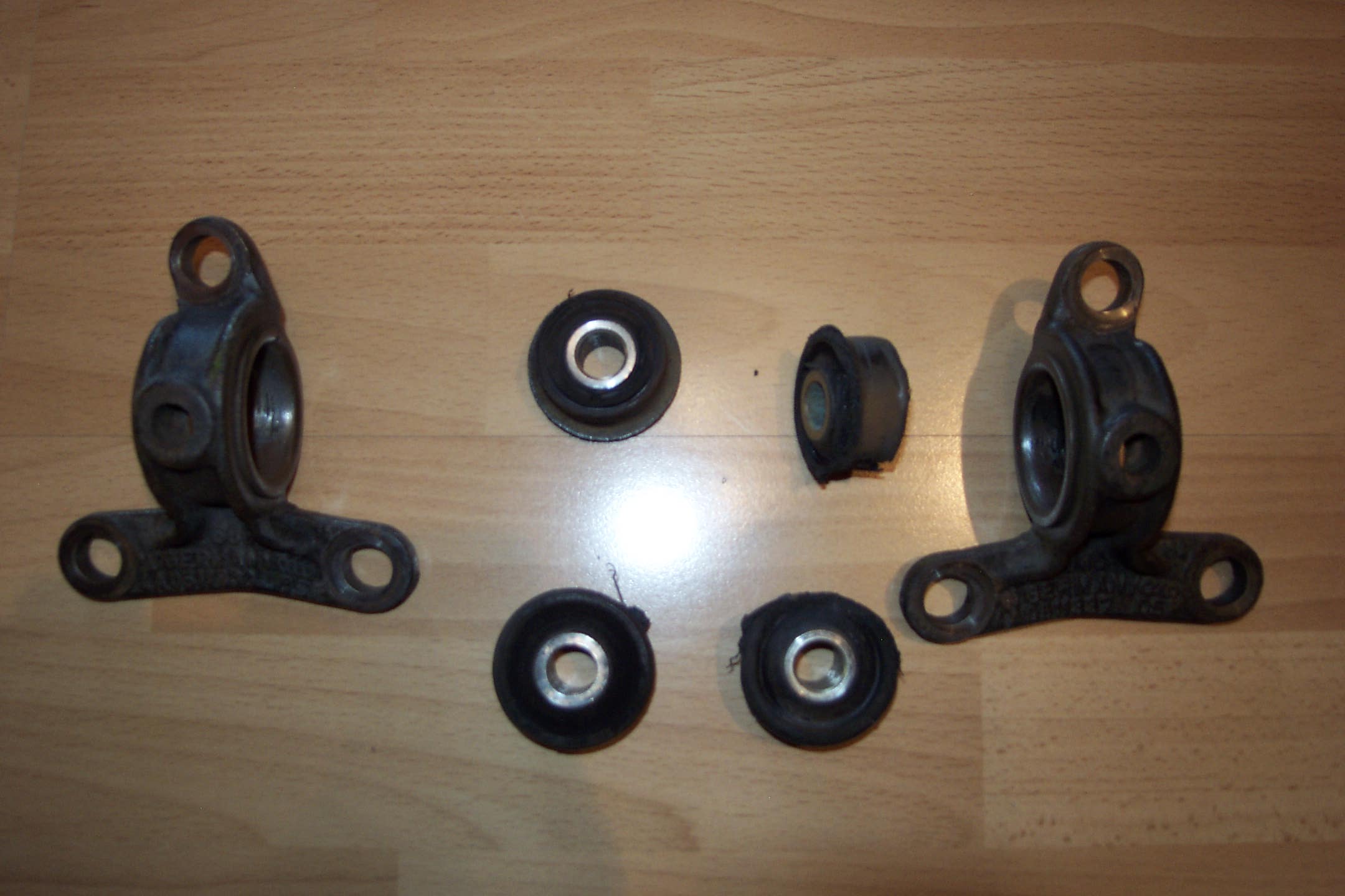

Hallo Holger,Audiquattro20V hat geschrieben:nicht diese Stütze , sondern Position 18a
dazu noch das Bild im Anhang. Das bestätigt das es Fahrgestellnummernabhängig unterschiedliche Stützen gab.
Entsprechend auch unterschiedliche Lager. Kosten knapp 20 Euro das Stück.
Welches du konkret davon brauchst und was das Lager mit "8 Zähnen" bedeutet weiß ich nicht. Da müsstest du mal bei deinem nächstgelegenen Audi/VW Autohaus nachfragen bzw. du kannst bei deiner Stütze irgendwo was mit 8 Zähnen erkennen.
Gruß Sven

Habe mir gerade dein Foto angesehen. Die Metallaußenschalen deiner Gummilager sitzen noch in den
Aufnahmen drin. Mußt du noch mit Hammer und Dorn raustreiben. Sonst passen die neuen Lager bestimmt nicht rein.
bei dem Träger mit der 4A0... kommt das Lager 4A0...247 B nach vorne und das Lager 4A0...249 nach hinten,darum Lager I und Lager II !
Bei dem Träger (Stütze) 443... sind alle Lager gleich !
Der 91er müßte die Stützen 4A0 haben und brauchen somit 2x 4A0511247B und 2x 4A0511249 (mit den 8 Zähnen
Die Lager 443..... in der 4A0....Stütze ist nach den Teilenummer nicht richtig !
Lager gibts auch im Zubehör !
Gruß Tom
Gruß Tom

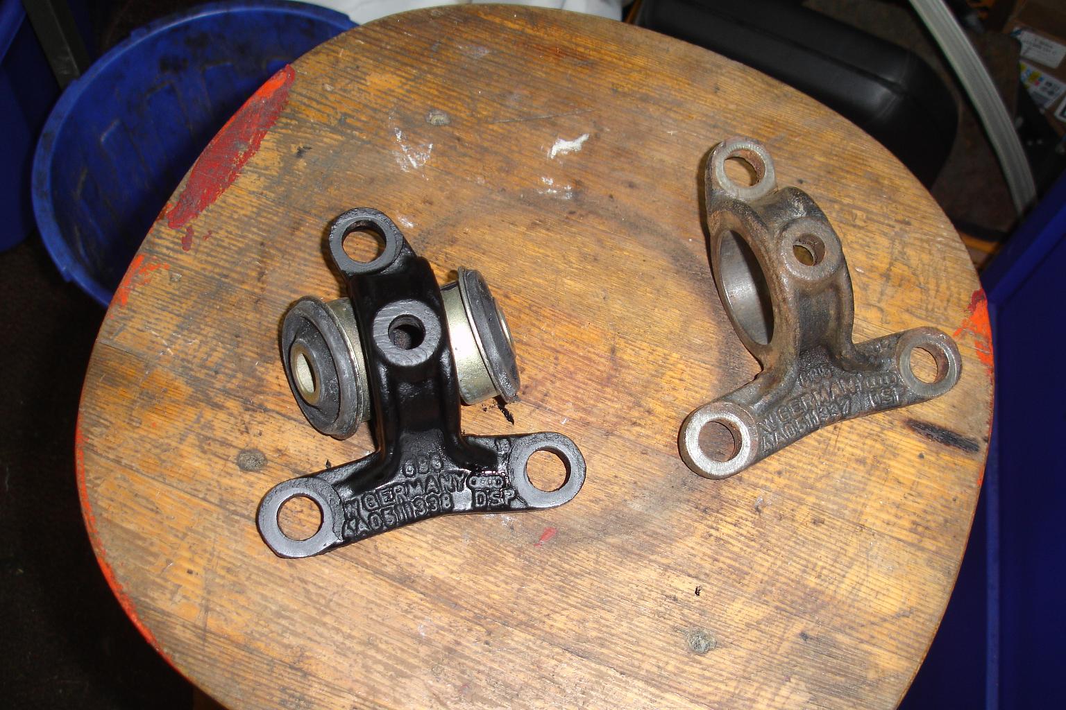

diese Stützen habe ich bei meinem Langen (EZ 1/92) auch und auch da habe ich 443...Lager eingepresst,also kann ich dir schonmal bestätigen das die Lager da rein passen (das hast du aber ja auch selber schon gemerkt
Kurz nachdem ich diese Arbeit gemacht hatte ,kam ein Freund (arbeitet bei VW) und wollte die Lager bei seinem 97er S6 Avant 4,2 wechseln,HATTE ABER VORHER IN DEN RLF GEGUCKT,und da die beiden verschiedenen 4A0...Lager gesehen,bestellt und auch verbaut.
Daher konnte ich das nur so weitergeben,ich dachte bis eben noch,ich habe es bei meinem verkehrt gemacht.Aber wenn du die Lager rangehalten und verglichen hast,ist ja alles gut und ich kann es so lassen.
Ich habe damals nur die Lager bestellt,die ab Werk drin waren,Teilenummer war noch lesbar,aber wer weiß,wer da schonmal dran war und irgendwas verkehrtes eingebaut hat (war ja nun nicht der Fall).
Dann ist ja alles gut !
Im Anhang die 4A0...537+538 von meiner Langversion !
Gruß Tom
Gruß Tom

Egal jedenfalls passen die 443... Buchsen in die 4A0... Träger
Passt wackelt ( nicht mehr ) und hat (KAUM) luft.
Und endlich ruhe im hinteren bereich.

ich habe auch noch S6 4,2 Bj 96 Träger 4A0 die die gleiche nummer nur mit endbuchstaben B (glaube ich ) tragen
In diesen sind 4A0 buchsen drinn. Sehen genauso aus. vieleicht etwas dicker die Träger aber die Buchsen 4A0...sehen anders aus.
sie stehen etwas weiter raus, als ob eine scheibe noch ( in Gummi eingefasst ) davor sitzt.Habe sie aber nicht rausgeklpft, da ich sie als Not Helfer ganz lassen wollte, falls meine Lager EoE wären. Mal sehen vieleicht schaffe ich noch ein Bild zu machen......

Ich hab mir Lager von Febi besorgt und eingepresst (Metallbund auf Anschlag).
Dann wollt ich den Querlenker einbauen, aber wenn der hinten im Achsträger eingehangen ist, steht das Lager vorne 5mm zu weit nach vorne.
Die Metallhülsen im Lager sind laut Kuckloch auf Anschlag.
Hab ich jetzt die falschen Lager drin oder hab ich das falsch herum eingebaut?
Die ausgebauten Lager sahen gleich aus wie die die reinkamen.
Vorne und hinten gleich?!

Hab den gleichen Mist auch erst vor 2Wochen durch. Letztendlich die falschen Büchsen für den 3Punkthalter bestellt und paßt. Laut FIN kamen die 8Zahn welche im Durchmesser aber etwas zu groß sind. Hab ebenfals mit V8 und alte 2Punktaufnahme verglichen. Kurios dabei war das überall diese angeblich falschen Lagerbuchsen passen
Die 8Zahn-Dinger passen bei keinen meiner FZ.

Hab es auch hinbekommen. Querlenker nackig montieren und nach oben drücken, dann ist genug Platz.

Ich muss bei meinem Winteraudi, audi 100 typ 44 quattro 2,3 0588/485 Bj. 90 diese Buchsen tauschen, weiß aber langsam echt nicht, welche da reinkommen.
Habe den Halter mit 3 Schraubaufnahmen.
kann mir jemand sagen, welche Buchsen jetzt passen, 443... oder 4a0...
gruß FREDDY
Brauche mal eure Hilfe.
Ich blick mit den Buchsen nicht mehr durch...

so sehen die Lager jetzt aus, wurden vom Vorbesitzer 2009 gewechselt...
Kann es sein, das es die falschen waren?? sieht doch komisch aus, oder?
Kann mir jemand einen Tip zu den lagern geben?
gruß FREDDY
gruß FREDDY

Bei deinen Foto sieht man nur eine Gummibüchse , links und rechts , also nur 2 , brauchst aber 4 , 2links und 2rechts !
so ist es bei mir Eingebaut , sieht man auch im Foto weiter oben.....................
Schau mal was bei Audi , überhaupt noch Lieferbar ist , an Büchsen !
Das fällt mir jetzt erst richtig auf, dachte die eine Seite währe halt reingedrückt, danke für den Tip.
Lager gibt es noch zu bestellen, eigentlich überall, die Frage ist nur welche, siehe Beitrag oben, es gibt 2 verschiedende Halter, und scheinbar passen die Buchsen nicht laut Teilekatalog.
wer kann mir sagen, welche Buchsen ich in die Halter mit 3 Schrauben brauche, 44mm oder 48 mm....
Teilenummer 443... oder 4a0...
gruß FREDDY

Hier mal ne Rückmeldung und gleich noch eine Frage:
Lager waren die 443 die passten. Es waren auch 2 Lager je Seite drin, aber das eine hat es voll in die Aufnahme gedrückt.
Habe nun die neuen Lager drin, aber, in Fahrtrichtung vorne drückt es den Gummi schon wieder so weit raus, das macht der nicht lange mit.
Wird es nach einer Spureinstellung besser, oder was stimmt hier nicht?
Muss ich evt. noch andere Lager lösen, bevor ich die Lager in 0 Stellung anziehe?
hat hier jemand Erfahrung?

Aufgebockt oder auf dem Boden?
Das macht nen Unterschied.
Rausfallen kann es nur wenn die Hülsen in der Mitte fehlen.
Die dreht man mit der Schrauben auf Block und der Gummi arbeitet dann. Nicht schön aber so gewollt.
Ohne die Hülsen kann es rausfallen. Sonst nahezu ausgeschlossen.
Bohrung auf der Unterseite dient dabei auch als Kontrolle ob die richtig sitzen!

Die Hülsen sind natürlich drin, sind ja neue lager.
Habe die Schraube leicht angedreht, dann Audi auf die Räder gestellt, dann erst fest angezogen...passt doch, oder?
gruß FREDDY
gruß FREDDY

Da sind ZWEI Hülsen im Lager. Und bei meinen Febi hat es in einem Paar gefehlt.
Die Reihenfolge glaube ich dir nicht!
Bei meinem C4 war es mit keinen Werkzeug möglich die Schraube im eingebautem Zustand anzuziehen wenn der Wagen auf dem Boden steht.

Ich lese immer öfter, dass die 4 gleichen Lagerbüchsen 443511247D auch in die 4A0-Stützen (die für 3 Stehbolzen) passen.
Wie verhält es denn andersrum?
Ich habe hier die 443-Stützen (für 2 Stehbolzen) und habe noch 2x je 2 neue Lagerbüchsen, die eigentlich für die 4A0-Stützen sind. (also 2x 4A0511247B und 2x 4A0511249)
nur bevor ich alles zerreisse würde mich echt interessieren, ob diese Büchsen auch in die 443-Stütze passen müßten.
Wäre super, wenn mir jemand nen Tipp dazu geben könnte!

Ich habe noch die einteiligen Lagerbüchsen 443 511 247 B hier liegen, Ausführung 443 511 247 D sind ja die Nachfolger, dann die 4A0-Teile
messe halt die Durchmesser in mm
von den unterschiedlichen Lagerböcken.

also beide 4A0-Lagerbüchsen haben einen Durchmesser von 48mm ... die Hülsen in der mitte sind jeweils 25mm lang.
Hab jetzt mal gemessen.
