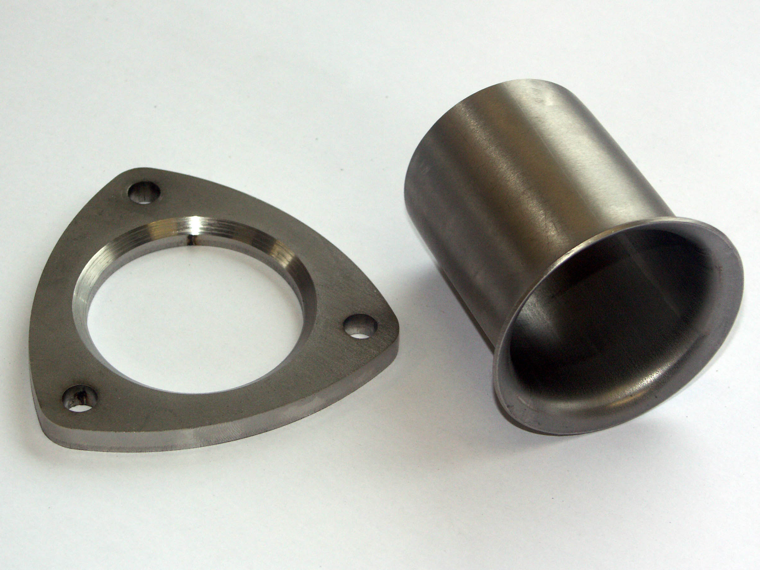

Beiträge: 2230
Wohnort: Würzburg
Re: NFII Q: Wie Auspuff reparieren?
Beitrag von Joe 10v »
Servus Corpus
Ja es gab den Flansch mit einem neuen Rohr bei Audi neu, Eoe :mrgreen:
wurde dann mit einer Doppelschelle wieder zusammen Geschraubt.
Es gibt einen Beitrag im Originalerhalt von 44avantler, Dreiecksflansch Kat/Hosenrohr Reparatur.........
Da gibt es einen Teilbaren Flansch mit Dreifach-Verschraubung :lol:
Maße in mm vom ganzen Flansch hab ich auch, soll ich nachschauen, dann bitte Pn
es hat aber nicht jeder die Möglichkeit ein Rohr zu Schweisen.
Da ist ein Teilbarer Flansch ganz gut, egal ob mit 3 oder 4 Schrauben M8..........

Servus Ceag
Meine Quelle bin ich selbst, ich fertige die Vierloch und Dreiloch-Flansche vom NF/MC-Kat nach :wink:
Du hast doch einen Dreiloch-Flansch nachgebaut, hast einen Dichtkegel eingedreht :?:
Ich drehe immer einen Dichtkegel für die Audi-Dichtung oder ( Dichtring) ein, in die Flansche :D
Mfg Joe

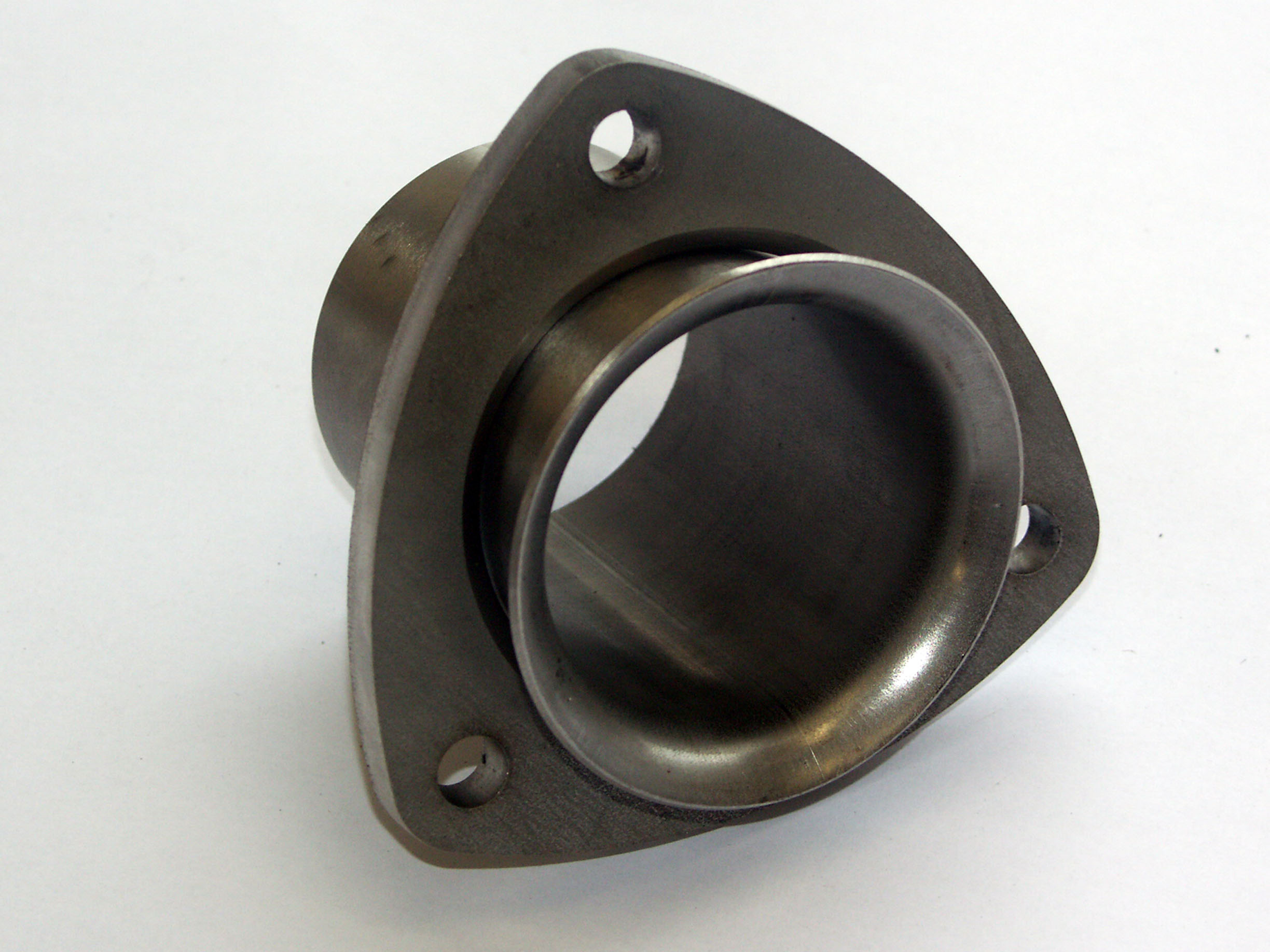

Hallo Jens,
vielleicht suchst du ja sowas hier:
Zu sehen ist die Variante passend für NF Anlagen, dh. Rohrinnendurchmesser 55mm zum Aufstecken und Festbraten.
Ist natürlich auch für stumpfes Ansetzen machbar bzw. für 60mm MC Anlagen o.ä...
Das Ganze kostet dann inkl. Schraubmaterial 39,-Euro inkl. MwSt.
Erreichbar bin ich per PN oder renner@lc-abgastechnik.de
Conny

Beitrag von Corprus »
Sieht gut aus aber kommt mir auch wieder ein bisschen dünn vor. Kommt halt aufs Material an, aber bei Edelstahl wären mir 15 mm lieber. Und ist es beim NF nicht genauso 60 mm wie beim MC? Der Auspuff hat zwar nur 55 mm aber ganz vorne beim Flansch ist er doch auch auf 60 mm aufgeweitet.
JimPanski
Beiträge: 1092
Registriert: 25.09.2005, 22:40
Fuhrpark: 100 CS Turbo quattro MC ´87 Y7U
100 CC NF automat ´87 Y7U
220v avant quattro 3B ´90 90E
Wohnort: Zwickauer Zelle
Beitrag von JimPanski »
Hallo Corprus,
die Flansche sind 8mm stark. Gibts hier nen speziellen Grund, warum der Flansch derartige Dicke aufweisen soll?
Ich seh bei drei M8 Verschraubungen, welche ja mit 8.8er Festigkeit eigentlich 25Nm Vorspannkraft bekommen sollten, kein Problem. Der Flansch muss ja auch nur die Rohrtulpe gegen den Brennring drücken.
15mm sind an der Stelle definitv Kanonen für die Spatzen. Auf Wunsch kann ich natürlich auch 10,12,15mm anfertigen..daran solls mal nicht scheitern ;)
Was den Rohr-Ø bei der NFq Anlage betrifft, bin ich allerdings wirklich unsicher, wie es an dieser Stelle aussieht. Vielleicht kann ja ein NF-Fahrer aufklären. Wenns dort auch 60mm ist, dann ists natürlich nicht die korrekte Tulpe auf dem Foto ;)
Conny
Beiträge: 2230
Wohnort: Würzburg
Ich gebe Corprus recht, 8mm ist zu dünn, 10 oder 12mm, mein Vorschlag.
Beim NFq ist der selbe Flansch, wie beim MC, weil sich das Rohr von 60mm auf 55mm verjüngt :mrgreen:
Der Kat ist der selbe :D :wink:
Mfg ich bin NFq-Fahrer

Beiträge: 2230
Wohnort: Würzburg
Richtig, level44 drum bastell ich ja Teilbare Hosenrohr-Flansche für den MC/NF 60mm aus Edelstahl..........
