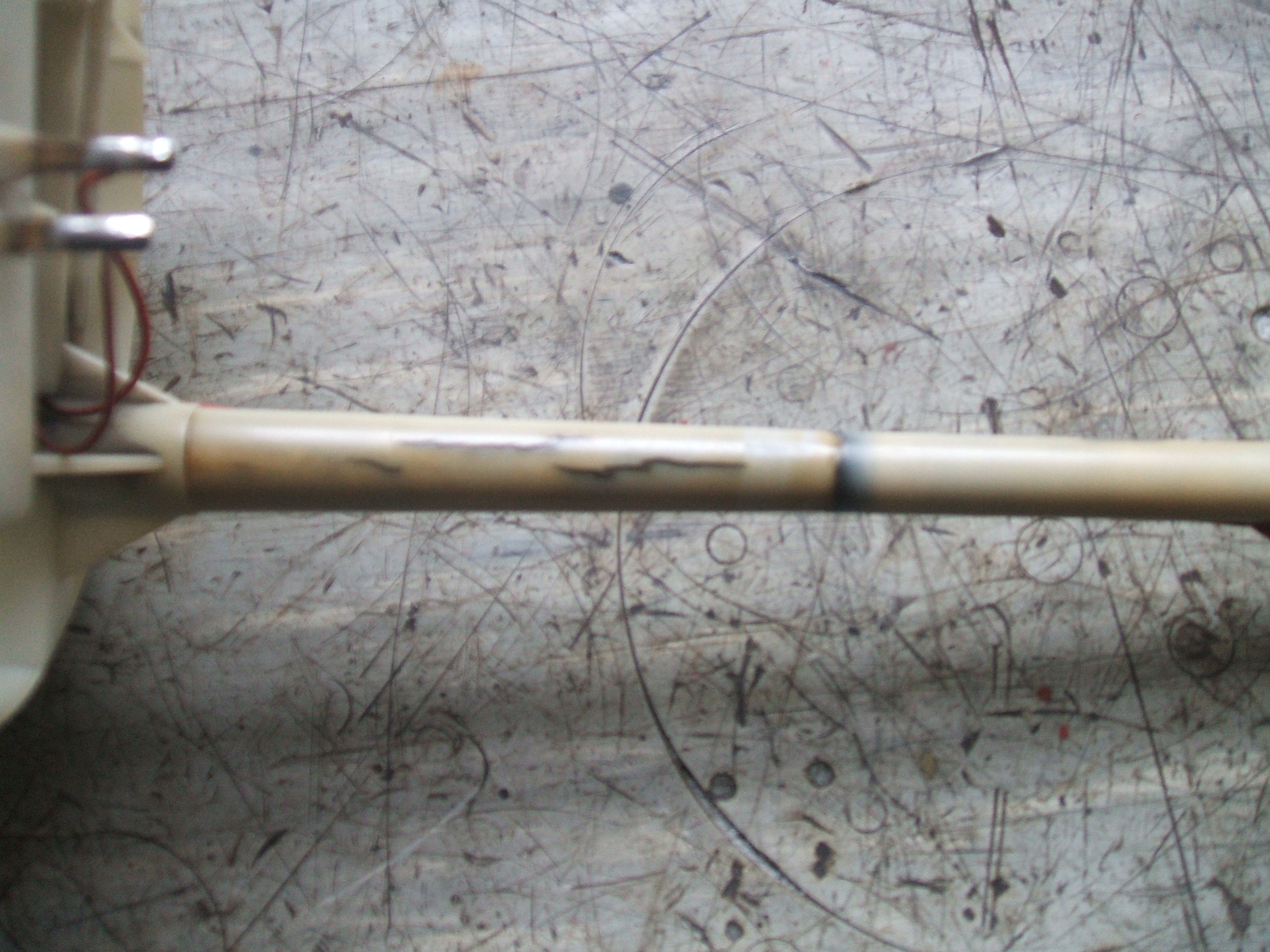

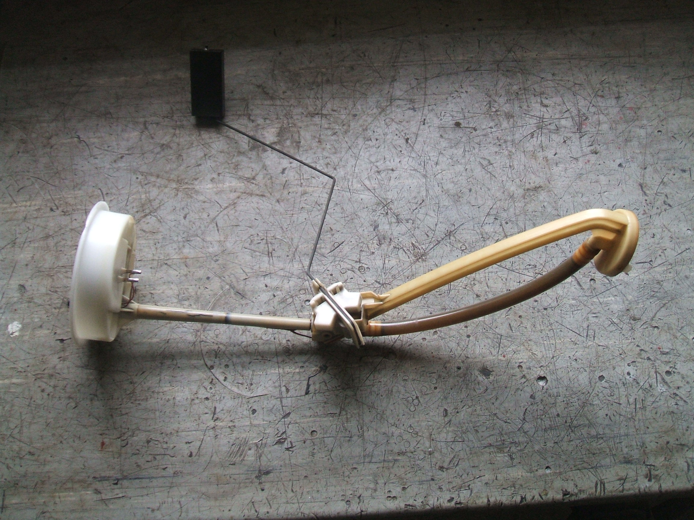

Beiträge: 3249
Re: AUDI 100 TD springt an und geht aus
Hallo Leute,
heute hab ich den Schuldigen gefunden...:
Beiträge: 5069
AW: AUDI 100 TD springt an und geht aus
Gibts noch Ersatz?
Gesendet von meinem Galaxy Nexus mit Tapatalk 2
Beiträge: 272
Wohnort: 32584 Löhne
Beitrag von Kai »
Ersatz sollte kein Problem sein. Hab das Teil kürzlich bei meinem C4 TDI wg. nicht funktionierender Tankanzeige ausgebaut und es sieht beim C4 genauso aus.
mfg Kai
Audi 90 Typ81 2.3 20V (10/86)
Audi 80 Typ81 1.6 CL (04/84)
Beiträge: 3249
keine Ahnung ob das beim C4 TDI gleich ist, aber ja es gibt das Teil noch neu, zwar nicht billig, war mir aber jetzt egal, hab's einfach bestellt...
GRuß
