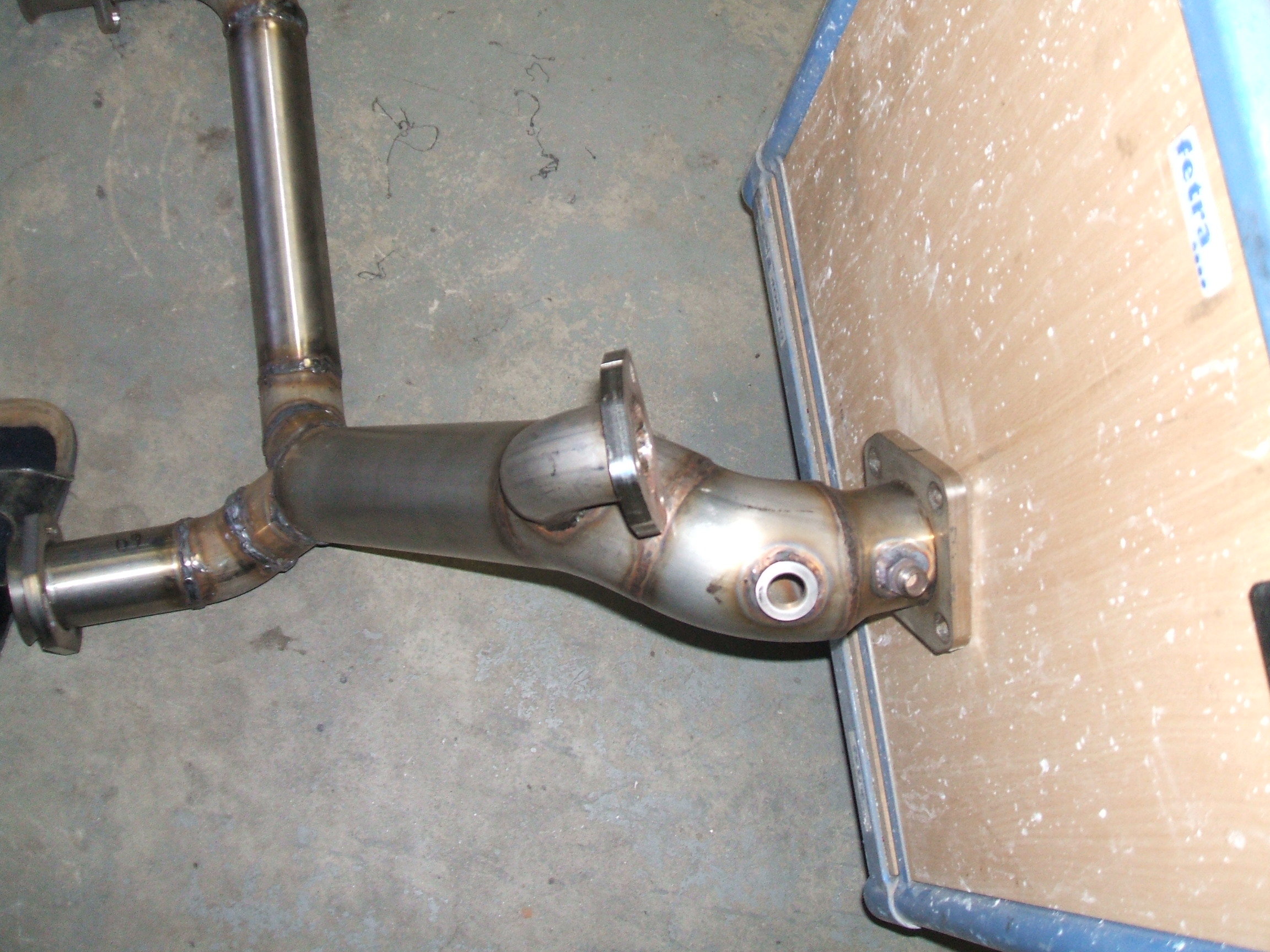

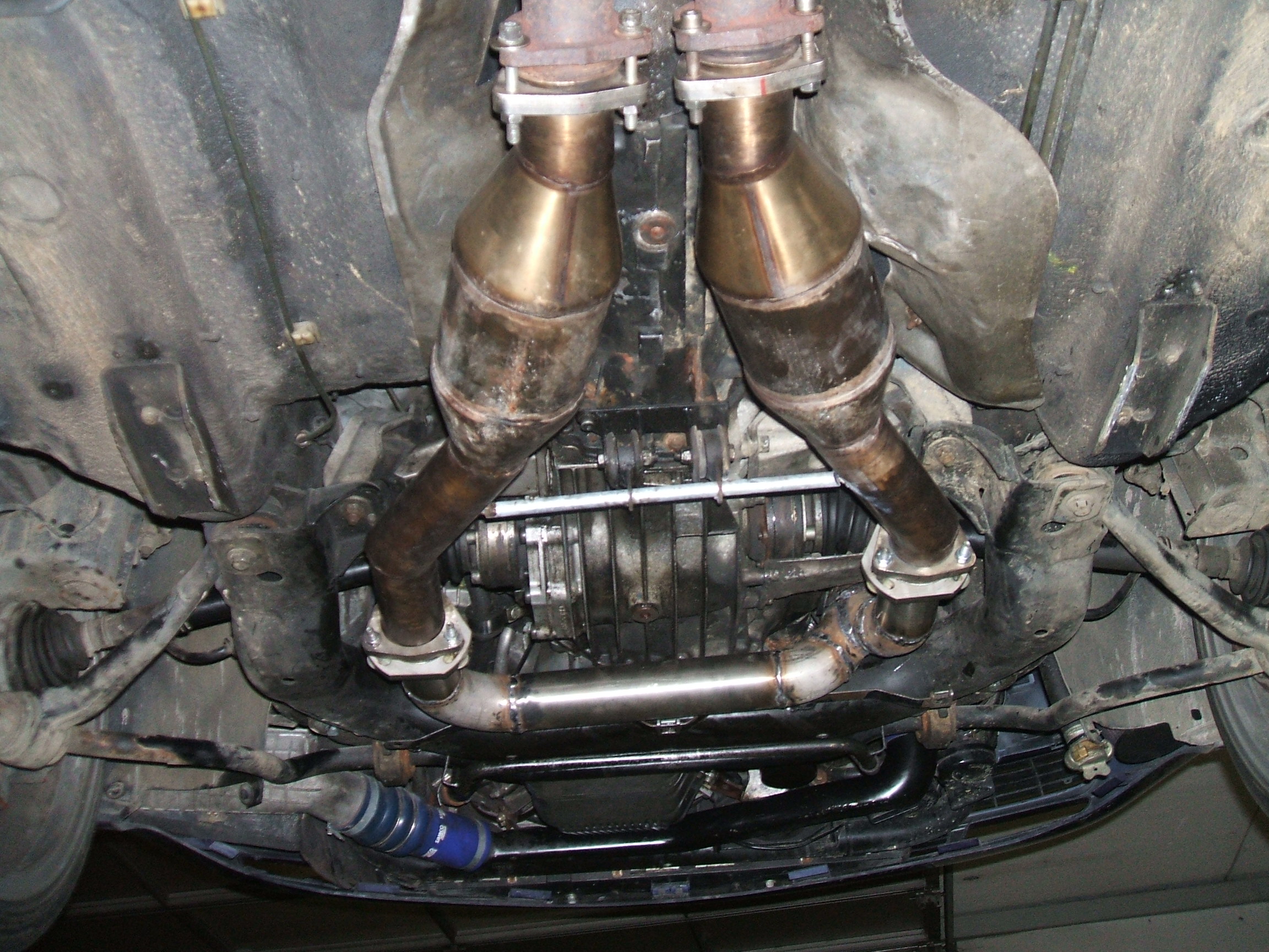

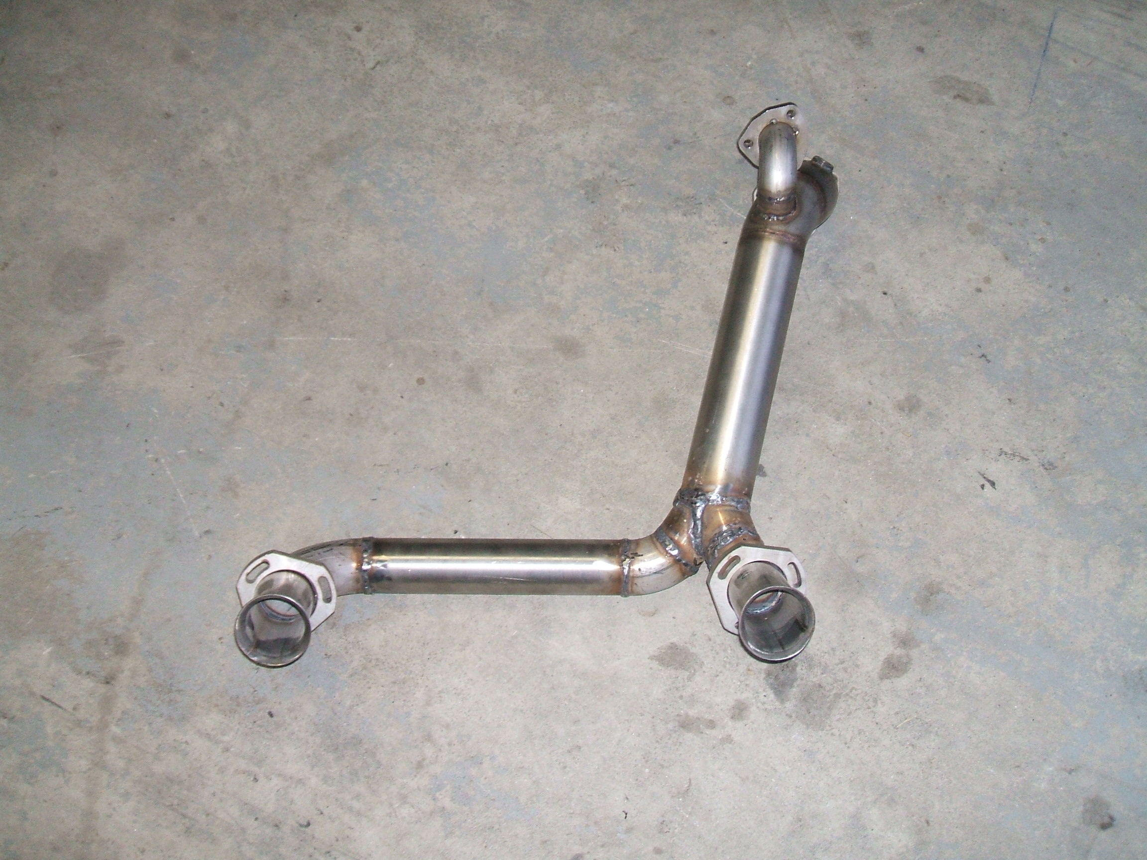

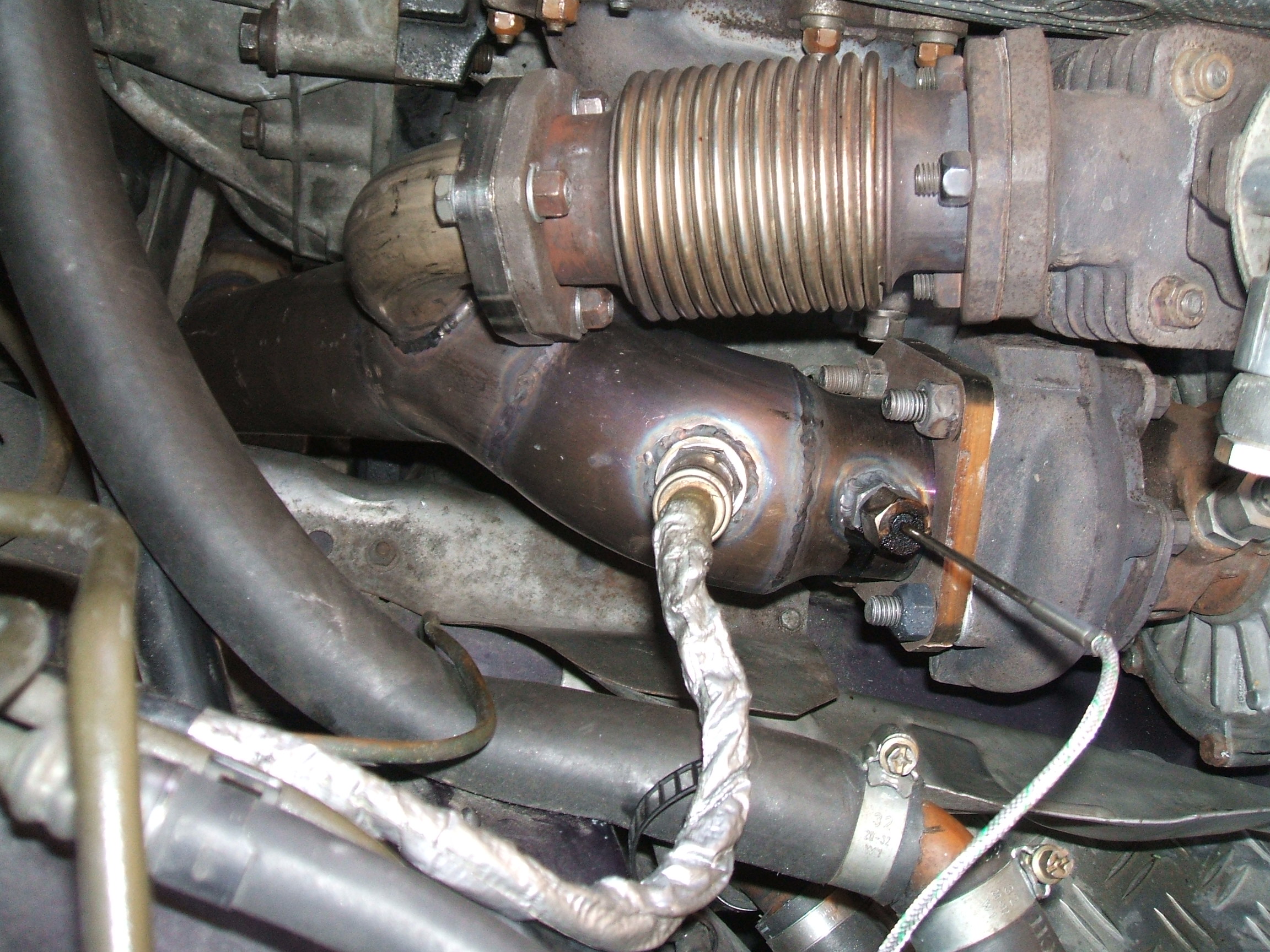

ich laß mal Bilder sprechen... :wink:

Hi Thorsten,
klasse Arbeit.
Ich bewundere immer Leute, die sowas drauf haben! Respekt!
MfG Olaf

Danke Olaf.
Möchte mich aber nicht zu sehr mit fremden Blumen schmücken, das obere Drum hatte ich fertig gekauft und untenrum haben wir das bei einem Kumpel zurecht gemacht und er hat's geschweißt, war aber trotzdem noch genug Bastlerei und Anpasserei... :!:

Mensch Thorsten :) saubere Arbeit und die Kupplung alles wieder io :?:
Gruß Carsten :)
Beiträge: 3249
Re: Hosenrohr S4 gebaut...
Audi 200 20V Avant hat geschrieben:Mensch Thorsten :) saubere Arbeit und die Kupplung alles wieder io :?:
Hallo Carsten,
merci, ja die neue Kupplung mit verstärkte Druckplatte funzt auch soweit sehr gut, ein Härtetest bei richtig kalten Temperaturen, wenn der max. LD etwas früher kommt, steht aber noch aus. :P
War ein Brocken Arbeit, S4- Getriebe ein- und ausbauen, wenn man's vorher noch nie gemacht hat... :twisted:
Wenn Interesse besteht kann ich da auch einen kleinen Beitrag machen, aber heut nimmer, bin ziemlich K.O., von der "normalen" Arbeit...
