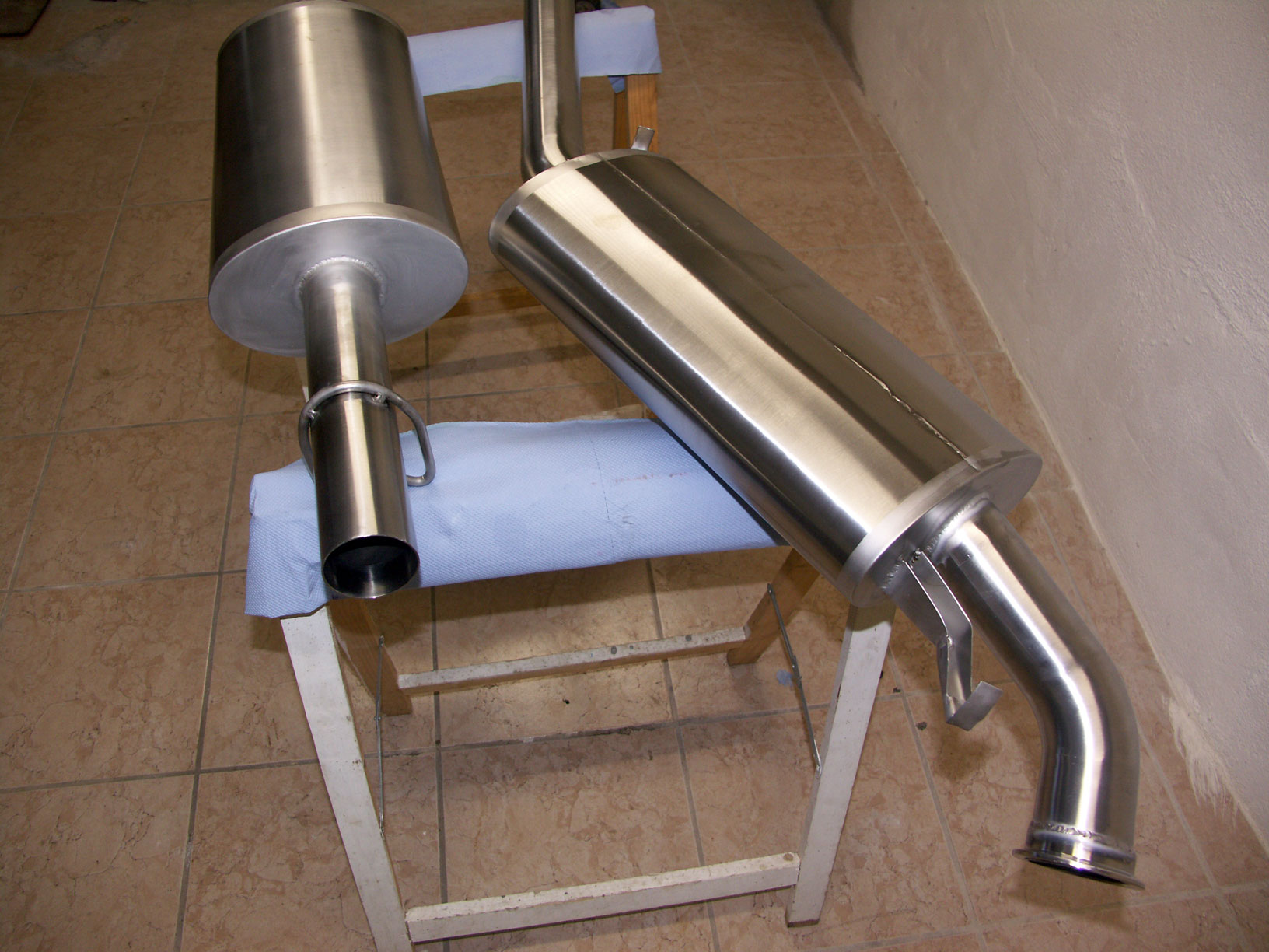

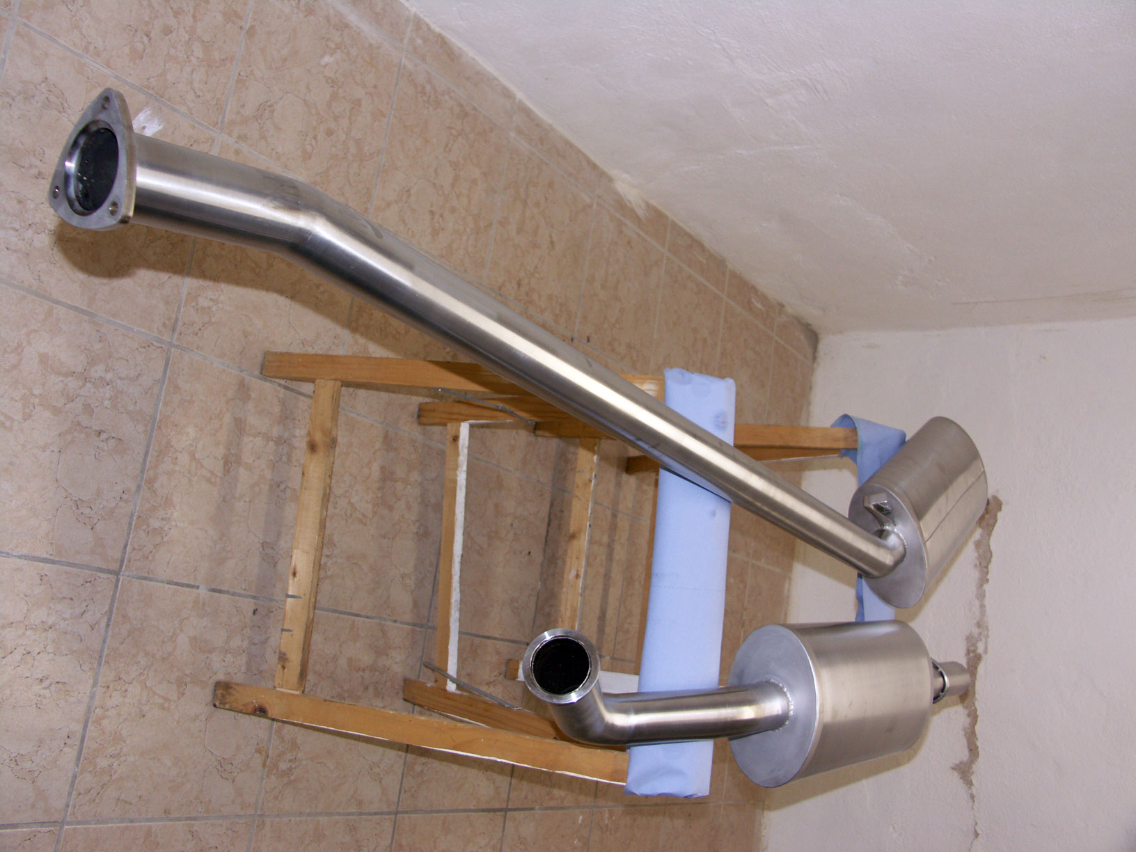

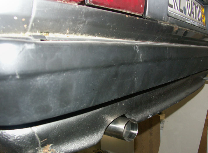

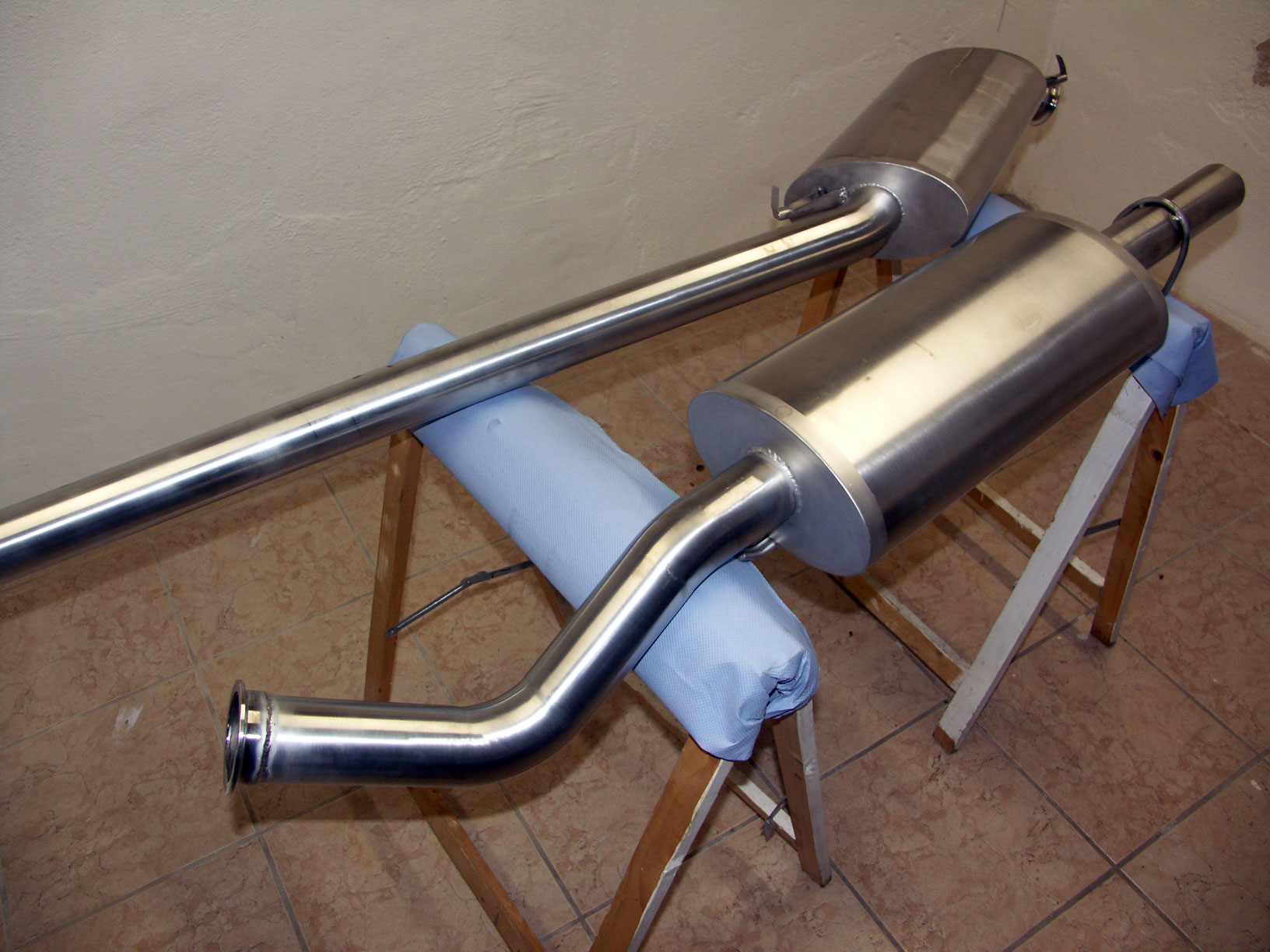

Hi Leute!
Um den CAC Thread nicht weiter zu missbrauchen, mach ich an dieser Stelle mal einen eigenen Thread auf!
Da sich kein Mod bisher die Mühe gemacht hat, die Beiträge aus dem anderen Thema herauszutrennen, hier nochmal von vorn...
Die erste Anlage.. zwar noch Nullserie mit kleineren optischen Fehlstellen, aber so oder so ähnlich könnte es mal aussehen:
Mittlerweile ist auch das Video hochgeladen, wie sich das Ganze dann am NF anhört!
http://www.youtube.com/watch?v=jkzTIX1fvvY (sry für die mäßige Soundquali)
Weiterhin hab ich noch Vids vom MCq mit der 3" Anlage hochgeladen...
http://www.youtube.com/watch?v=AnZM0bR1FO8
http://www.youtube.com/watch?v=S6CC8WlEEYs
http://www.youtube.com/watch?v=-290JBxxucg
BTT:
Ichselbst hat geschrieben:Zum Geräuschverhalten kann ich eigentlich nur noch erwähnen, dass ich bei der Auslegung der Anlage darauf geachtet habe, dass keine Brülltüte a la Fox/BN bei rauskommt, jedoch lässt sich prinzipbedingt (da natürlich keine Reflexionsdämpfer) das zur Serie erhöhte Geräuschniveau nicht umgehen. Es fünfzylindert eben...
Klangtechnisch gefällts mir und den die es bis jetzt live erleben durften richtig gut, jedoch stinkt Eigenwerbung, daher muss das natürlich jeder für sich selbst entscheiden
Bevor ichs vergess, noch paar Fakten:
-63,5mm Rohrführung (auch im Dämpfer )
-Variante für Kat mit 2 Flanschen, sprich VFL (<=da muss noch ne Lösung her)
-wirklich komplett aus Edelstahl sprich mind. 1.4301, auch die Verbindungsschelle!
-gebeizt und passiviert, damits dem Langzeitgefährt auch gerecht wird
Zum Thema Eintragung Zitier ich mich nochmal aus dem anderen Thread:
Also was die Eintragung angeht, so kann ich nur sagen, dass die ersten Anlagen schon eingetragen sind und dies auch kein Problem darstellt. Wäre ich ab nächste Woche nicht im Urlaub, so könnte ich endlich meinen Automaten fertigstellen und anmelden, dann wäre auch die Eintragung für meine Anlage endlich mal dran!
Ich hab zudem nicht alle Eintragungsfreds 100% verfolgt, sollte jedoch auch eine Briefkopie von einer bereits eingetragenen Anlage reichen, so könnte ich auch einheitlich Kennzeichnen damit das dann besser harmoniert. Aktuell sind alle Anlagen Unikate mit autarker Bezeichnung gewesen..

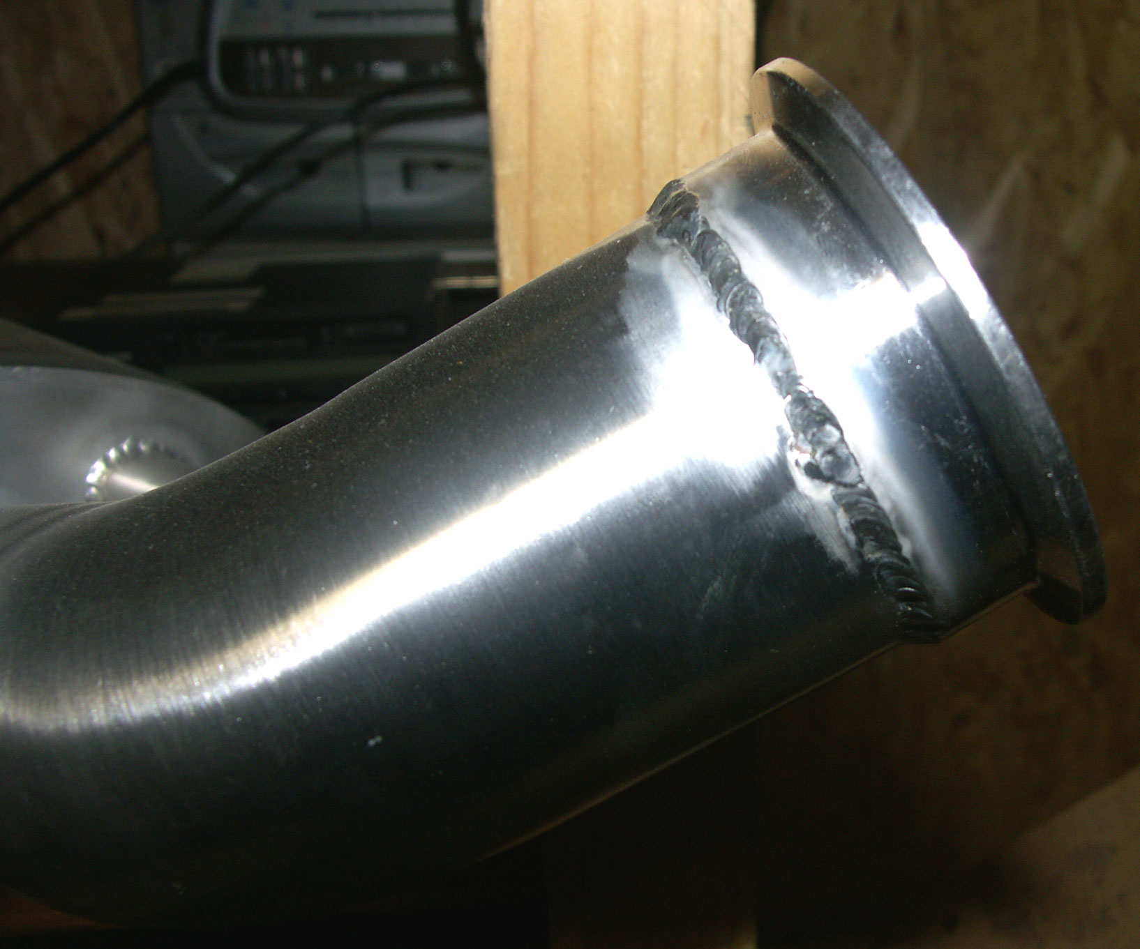

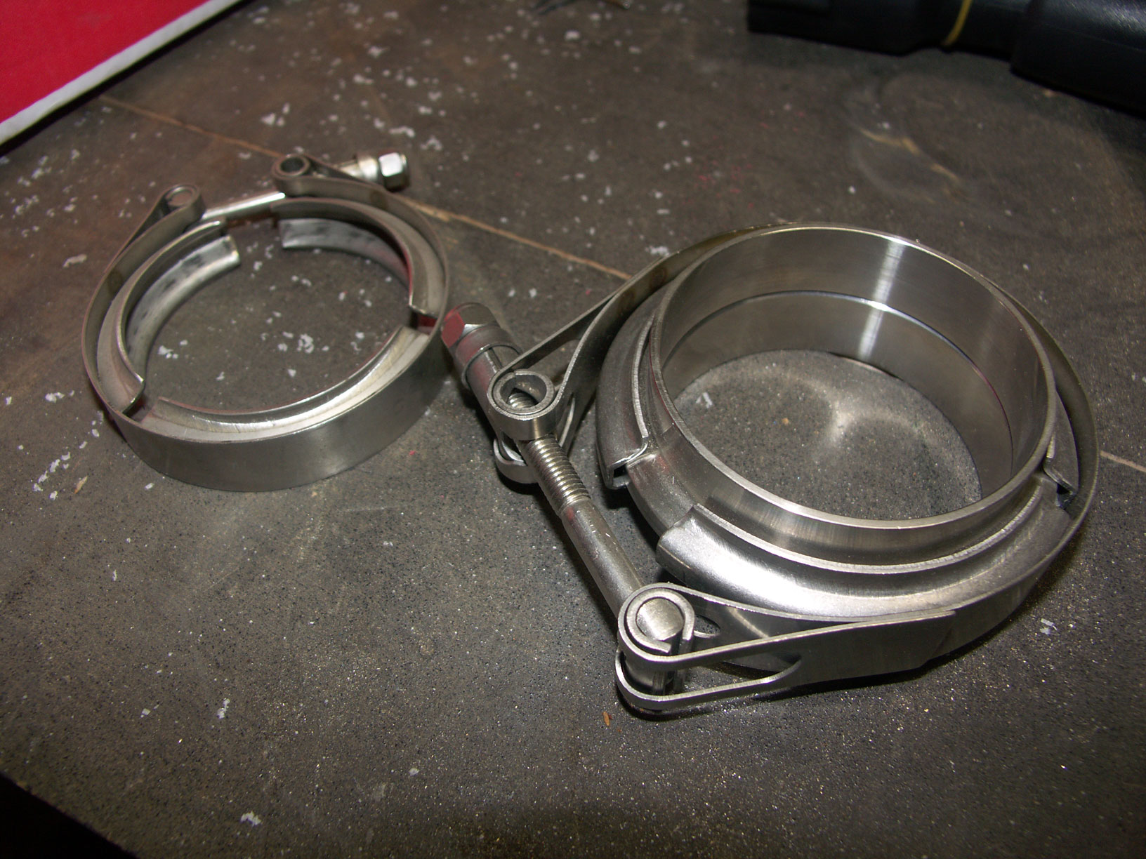

Kannst du vielleicht mal ein Foto von dem V-Band machen? Ich kann mir gerade nichts drunter vorstellen.
Hab ich das richtig verstanden, dass du diese Anlage angefertigt hast?

Ein Bild der Schelle und den Rohrenden kann ich machen, sobald ich wieder im Heimatland bin. Wird also leider nicht vor So :/
Deine Annahme ist korrekt. Die Anlage stammt in ihrer Gesamtheit aus meiner Hand..nur die Schellen sind gekauft :D

Hier die Bilder zum VBand...
Falls noch mehr benötigt werden - einfach bescheid geben!

AGA brauch ich momentan keine, aber ich hätte Interesse an so einem VBand "pur". Einfach über's Bett hängen und an der straffen Qualität erfreuen. :twisted:

Die Schellen kosten sicher keine 35Euro! Falls doch, dann hat dich jemand gewaltig übern Tisch gezogen :lol: Die Schelle allein kostet nichtmal die Hälfte..
Im Vergleich zu ner Stino Schelle welche uU. nur 1x dicht bleibt und beim nächsten montieren neu muss, kannst du die VBand ohne Schmerz wiederverwenden..also selbst wenn die so teuer wäre, würde das noch Sinn machen diese zu verwenden!
Zum Demontieren braucht man dann auch nur ein Sechskantwerkzeug und keine Flex wie bei der Fox letztens ;)
