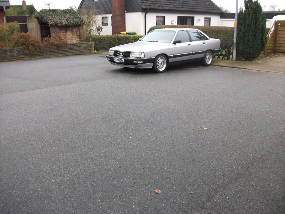

also ich habe unter mein 200 turo fwd folgenes:
http://www.ebay.de/itm/AUDI-100-A6-C4-R ... 0126749484
in verbindung mit:
http://www.ebay.de/itm/Audi-100-C4-A6-F ... 460b22dccd
gleicher endschalldämpfer, nur andere endrohre. 2x60 scharf und schräg abgeschnitten.
klingt richtig geil, auch nicht zu laut. faucht auch richtig wenn der ladedruck 0,9bar kommt ;-) bin damit allerdings max 45min gefahren
hoffe mal das das nicht viel lauter wird wenn sie eingefahren ist. ist auf saison angemeldet 04/10
könnte man sowas eig eingetragen bekommen!? laut abe ist das ja nur für die C4 modele und die racepipe ist halt ohne zulassung.
auf wunsch kann ich noch bilder vom auspuff machen.
mein audi
mein audi
