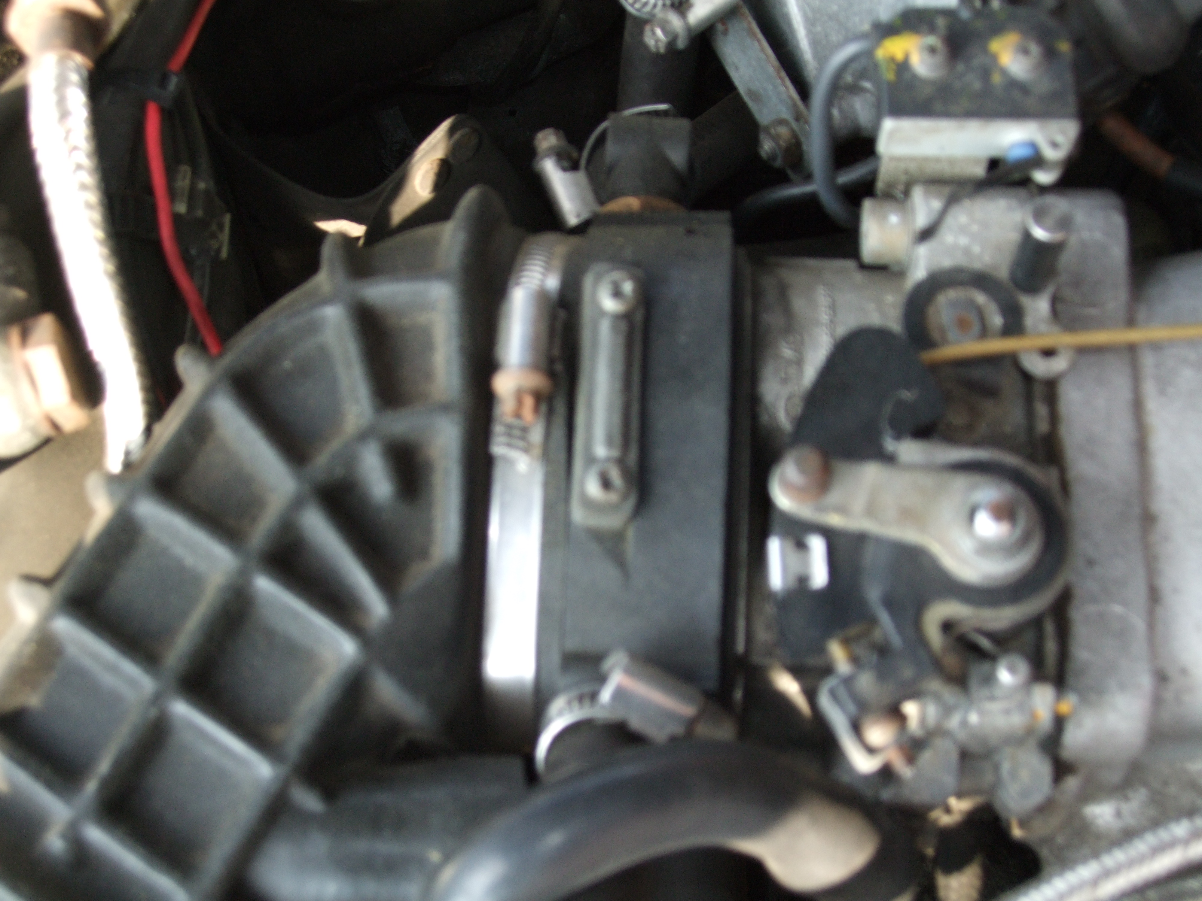

@Stefana100
Haste zufällig Bilder von der Gasanlage?

Mario20v

stefanaa100 hat geschrieben:
Mario20v hat geschrieben:@Stefana100
Hallo Mario,
zufällig nicht, aber ich will heut noch Waschen und Pflegen. Da mache ich dir gern welche. Haste spezielle Wünsche?
Wenns nicht zu viele Umstände macht,
vom Mischer und wo der sitzt, sowie Verdampfer und Tankstutzen.

Beitrag von lager1500 »
So hier sind ein paar Bilder.
Hier der Mischer.
Hier der Mischer.
