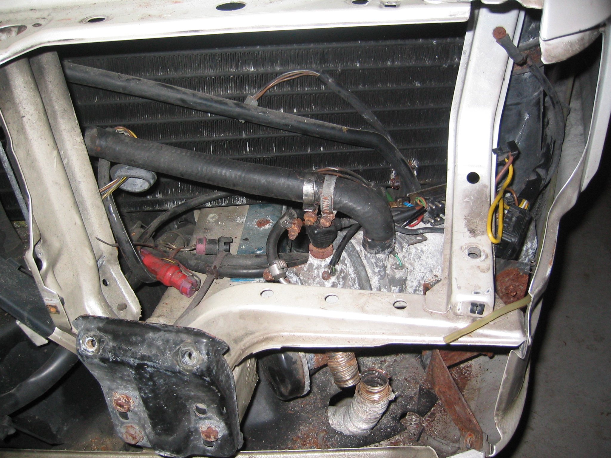

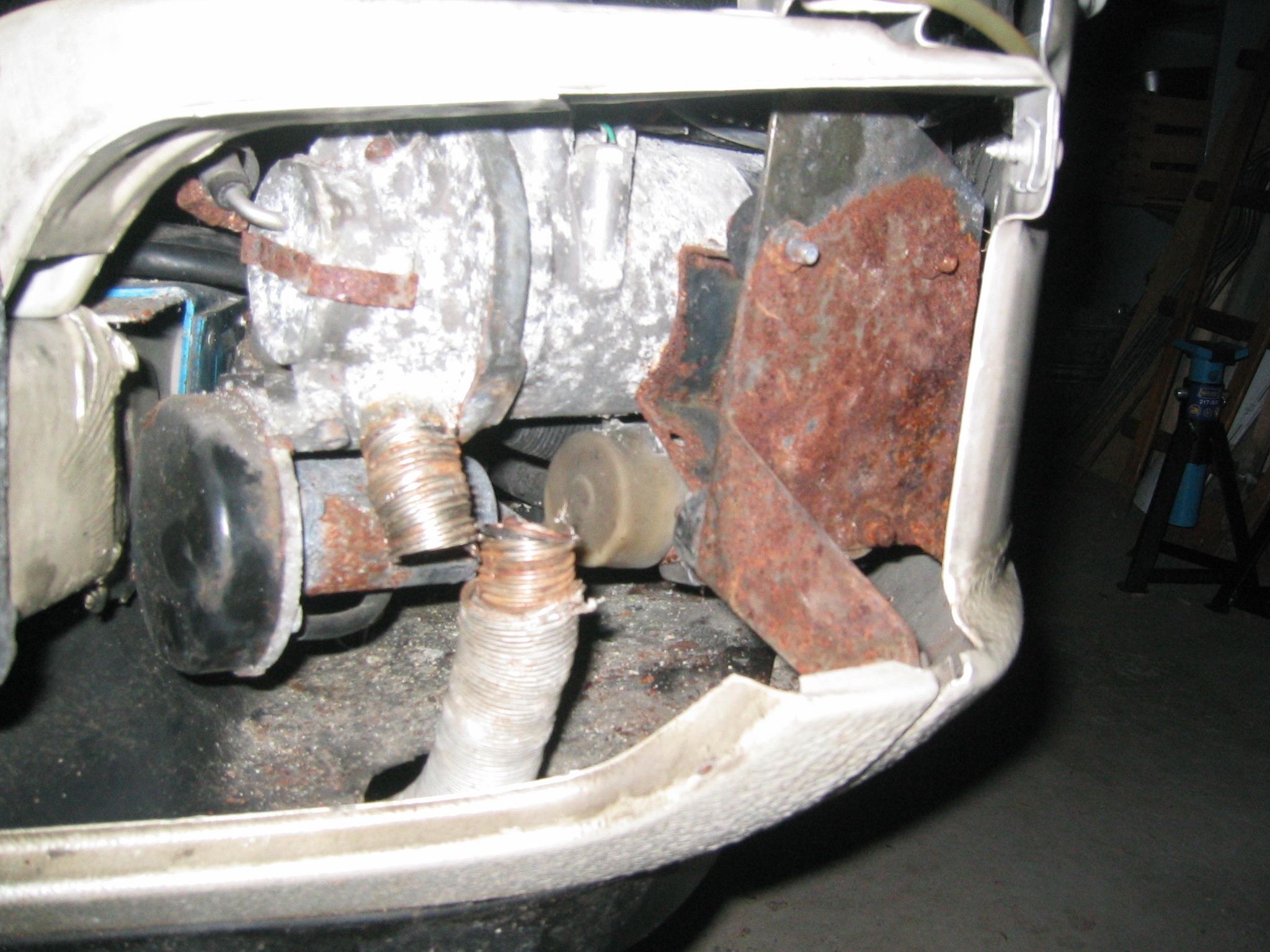

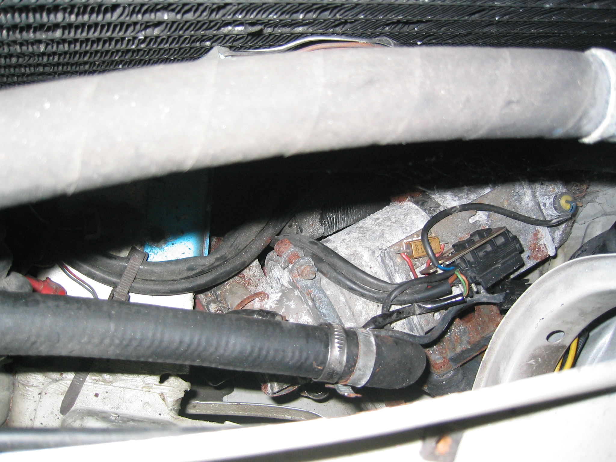

anbei Bilder einer BBW46 nachgerüstet in meinem VFL
Markus Schwermann T44TDI hat geschrieben: Bei Klima geht das nicht, da kommt dann er Auspuff an den Kondensator. :?:
Wie man sieht passte das Drum auch bei Klima hinein :wink:

Der Halter war damals ein Original-Webasto-Teil, hat mit dem Werkshalter auf Bildtafel Pos 7 keine Gemeinsamkeit......
(aber Standheizung als Extra ab Werk gab es für VFL eh nicht, sondern erst ab NFL)
Der Platz ist also für das "Thermo-Top-Spielzeug" mehr als ausreichend.
Andererseits ist die Thermo-Top so klein, das sogar vor der Spritzwand im Bereich vom kleinen Serien-Waschwasser-Behälter des VFL genug Platz ist,
müsstest halt ggf. den großen 5l-Waschwasser-Behälter im rechten Koti einbauen, für ein Winterauto eh sinnvoll...

siehe oben meine bilder das ist eine universelle BBW46 nachträglich da eingebaut.... mit dem sogenanten (nicht mehr lieferbaren) "fahrzeugspezifischen Teilesatz von Webasto" :wink:

@Jörg: Sag mal, schaut das auf deinem ersten Bild nur so aus oder hast du da wirklich deinen linken Längsträger für die Standheizung zerschnitten???????? :shock: :shock:

Das täuscht wenn du genau hinschaust dann siehst du das der Träger nicht angetastet wurde.

Cheffe hat geschrieben:@Jörg: Sag mal, schaut das auf deinem ersten Bild nur so aus oder hast du da wirklich deinen linken Längsträger für die Standheizung zerschnitten???????? :shock: :shock:
Ne ne keine Angst, da ist nix zerschnitten, ist eine optische Täuschung. ;)
aber da ist ringsum alles so eng, das ich die Heizung so einfach nicht mehr rausbekomme :(
hatte den (rostigen) Halter (mit Heizung dran) schon ab, krieg sie aber mit Halter dran nicht rausgedreht :o
jetzt musss der Koti ab um die Gummi-Metall-Lager durchzuschneiden....
